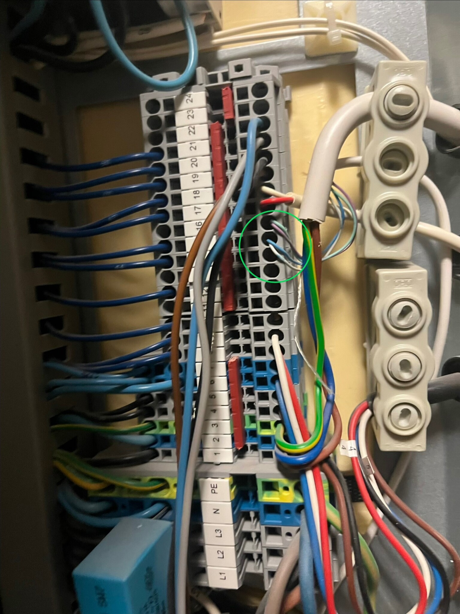

Min utegivare visar fel utetemperatur jag har köpt en ny givare men är osäker på inkopplingen. Den gamla givaren har en fyrledad kabel se bild men dom ser ut att vara ”ihoptvinnade”. Den nya har två kan man koppla fel?
  • Elektrisk kopplingsbox med flera kablar, både fyra och två ledare synliga, som kan kopplas till en utetemperaturgivare.
Att det är dubbla trådar/ledare beror på att trådarna är klena, man ville få upp arean å därmed mindre resistans.
Håll bara ihop blå & vit respektive lila & turkos i andra änden så blir det bra.
Dilato

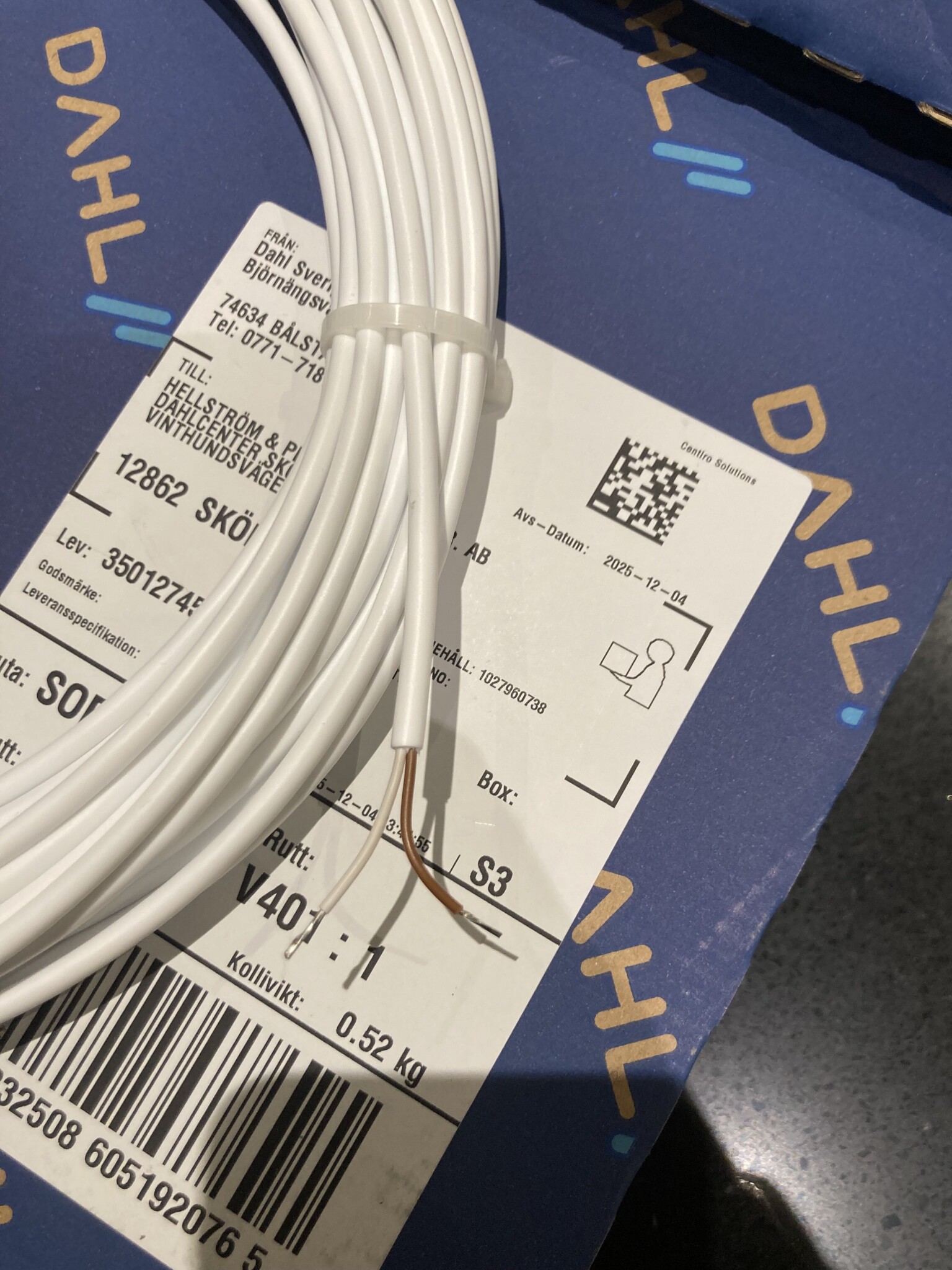

OK den nya ser ut så här vet du om man kan koppla fel om man monterar in på samma plintar som den gamla. Den nya är 2 delad
  • Rulle med vit kabel och fraktsedel från Dahl på en blå kartong. Kabeln är delvis oskalad och paketet väger 0.52 kg.
Utegivare brukar sällan vara känslig för polaritet, utan kan kopplas in "hur som helst".
