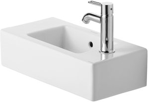

Men då är det en vanlig ho så att säga? Tänkte annars satt en bänkskiva över både TM och TT så det blev ett jämnt underlag och sen skötbädden.
Ja precis då är det en vanlig ho som t.ex. de visar på bilden med vattenlåset.
Går ju såklart att montera en bänkskiva bredvid handfatet för att få en smidig övergång.

Bra idé. Har 134 cm i bredd så det ger mig ca 14 cm. Kanske till och med hade gått att placera bredvid.. Spelar det någon roll hur tvättstället vinklas? Alltså vrida åt höger eller vänster..
johaans
T Tompafix skrev:
Finns flera tvättställ där blandaren monteras på sidan, t.ex. [bild]
Och då borde det ju bara vara att se till att vattenlåset får plats.
Men vad är det egentligen för skillnad där kontra handfat ovanpå bänkskivan? Vattenlåset bygger ändå upp några cm från TM.

Ja har du ett utrymme på 14cm att laborera på så borde det vara genomförbart
Då kan du ha avloppet mellan maskinerna som föreslogs ovan.
Edit eller bredvid om du har maskinerna intill varandra
haha, nu är man fredagstrött :crysmile: Ja avloppet hamnar ju på samma ställe. Tänkte på blandaren...
Så rent krasst: Byta blandare att lösa det från det som är väggmonterat idag går? Och det är höjden på själva bänkskivan som kan bli stökigt om man ska ha plats med vattenlås mellan bänkskiva och TM?
