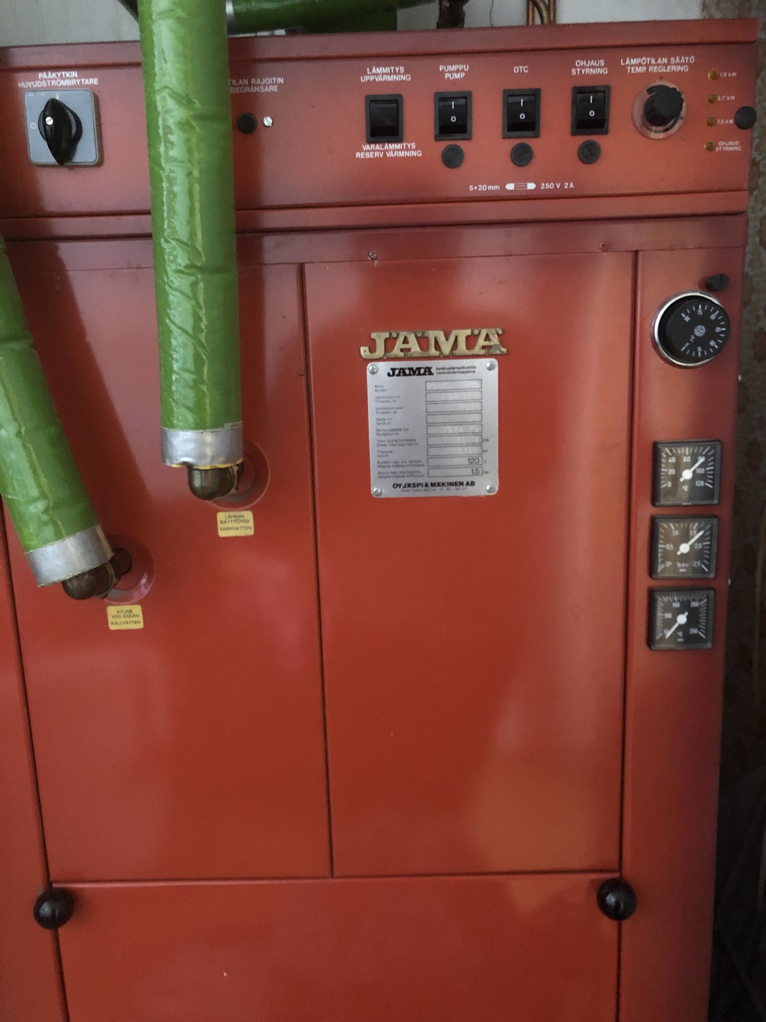

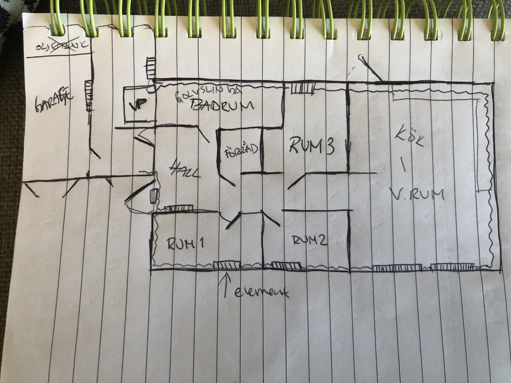

jag har ett enplanshus från -63 på västkusten, har mekanisk vent i badrum med golvel-slingor, övr. utrymmen har självdrag och vattenburet system med radiatorer kopplade till en oljepanna med el-kasett. Oljetanken är bortkopplad. Finns även en enkel luftvärmepump installerad som funkat som huvudsaklig värmekälla och panna-radiatorer fungerat som stöd.

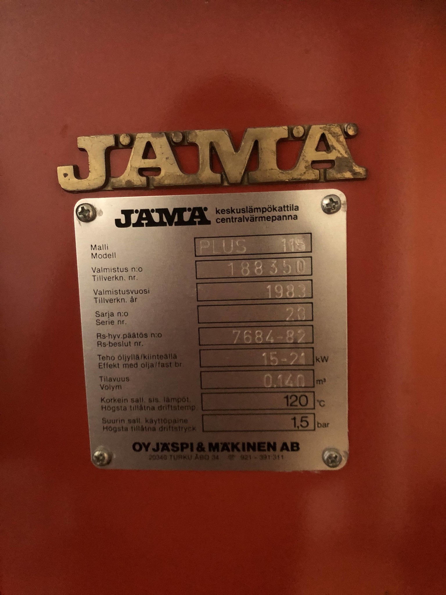

Huset är dyrt att värma upp i dessa tider och även om pannan är i gott skick är den från -83, funderar därför på att byta uppvärmningen till tex vattenmantlad pelletspanna med kamin (så man får mysfaktor på köpet).

Hur stort är huset? Pellets är ju ett hyfsat bra alternativ men pellets-priset har tydligen stigit med 50% så det är inte som förr och det kräver en del eget pyssel för att sköta det hela. Viktigt att kolla upp om pannan fungerar med pelletsbrännare och vad det kostar att installera med veckoförråd istället för oljetank. Luftluftvärmepumpen borde spara många kWh om den är bra placerad och rätt inställd.

Huset är bara 95m2, hade såklart vart skönt att slipp ha ett pellets förråd, fylla på och behöva bry sig, men om strömmen går är det fint om det går att värma upp vattnet med en kamin.. (men det funkar kanske inte så)..J Josth skrev:Hur stort är huset? Pellets är ju ett hyfsat bra alternativ men pellets-priset har tydligen stigit med 50% så det är inte som förr och det kräver en del eget pyssel för att sköta det hela. Viktigt att kolla upp om pannan fungerar med pelletsbrännare och vad det kostar att installera med veckoförråd istället för oljetank. Luftluftvärmepumpen borde spara många kWh om den är bra placerad och rätt inställd.
Luftpumpen sitter bra till, den har fungerat väl, men när det varit som kallas har jag behövt få stödvärmen från ytterväggarna också. Beror ju mest på att huset är lite dragit och inte tilläggsisolerat utan ala -63 standard..
