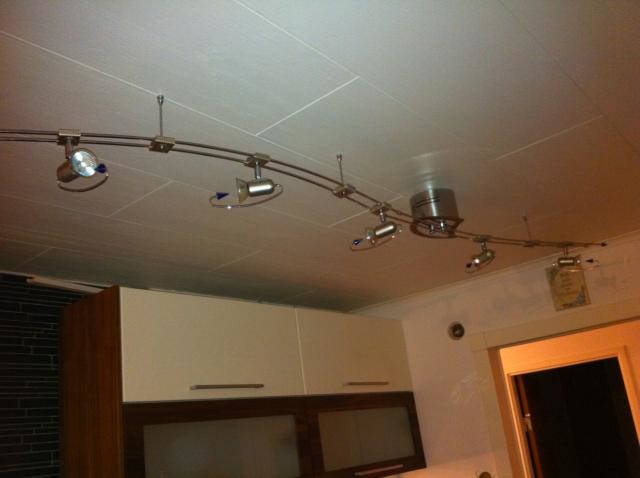

Kompisen har precis köpt hus där det sitter en taklampa med 5x20w 12v halogen.
Han vill kunna dimmra denna men det sitter en ringkärnetrafo eller konventionelltrafo (trodde fram tills nu att det var samma sak).
Provade en dosdimmer för konventionell trafo vilken fungerade att dimmra med men trafon brummade för mycket för att vara ok.
Funderar nu över om det går att byta ut trafon mot en elektronisk trafo typ Osram Mouse?
Lampans ledningsar består av stålstänger enligt bild.
Vad tror ni?

Jag tar och uppar denna då jag har en exakt likadan lampa med samma problematik, går det bra att byta till elektronisk transformator? Och hur funkar det med dimmern, jag har en dimmer som klarar av mekanisk trafo, brukar det bara vara att koppla på lampor med elektronisk transformator då?

Det borde gå att byta trafon till en elektronisk. Dimmern skall dock vara gjord för elektronisk trafo. Alternativt väljer du en trafo som kan dimmas med konventionell dimmer. Har nästan för mig att Osram Mouse som nämndes i första inlägget har den egenskapen. Det är inte helt vanligt.
Om du byter trafon så är det viktigt att du får till en bra anslutning. Tänk på att det är ganska stor ström som skall gå ut till lamporna, blir varmt och risk för brand om kopplingen är dålig.

Exakt såhär ser dimmern ut:
http://www.elektrobert.nl/index.php...endimmer-500va&action=article&aid=886&lang=NL
Det låter hoppfullt iallafall att det troligt går att byta trafo, jag vill ha kvar lampan då den passar väldigt bra där den sitter.
Får ta och ringa elektrikern isåfall!

Enligt märkningen "RL" är den dimmern avsedd för konventionella transformatorer, inte elektroniska.
Bonus-spekulation:
Surret från trafon beror på hur dimmern fungerar. Det kan hända att den surrar annorlunda/tystare med annan typ av dimmer.
(Det bästa vore en "sinusdimmer" - jag vet dock inte hur moderna konsumentdimmers fungerar i praktiken...)

Ja det kanske kan bli så att dimmern orsakar surr också, i detta fall var det inte det då vi provade utan dimmer när det byttes och samma surr uppstod. Nu är det bytt och klart (dimmer samt transformator) och jag är nöjd!
