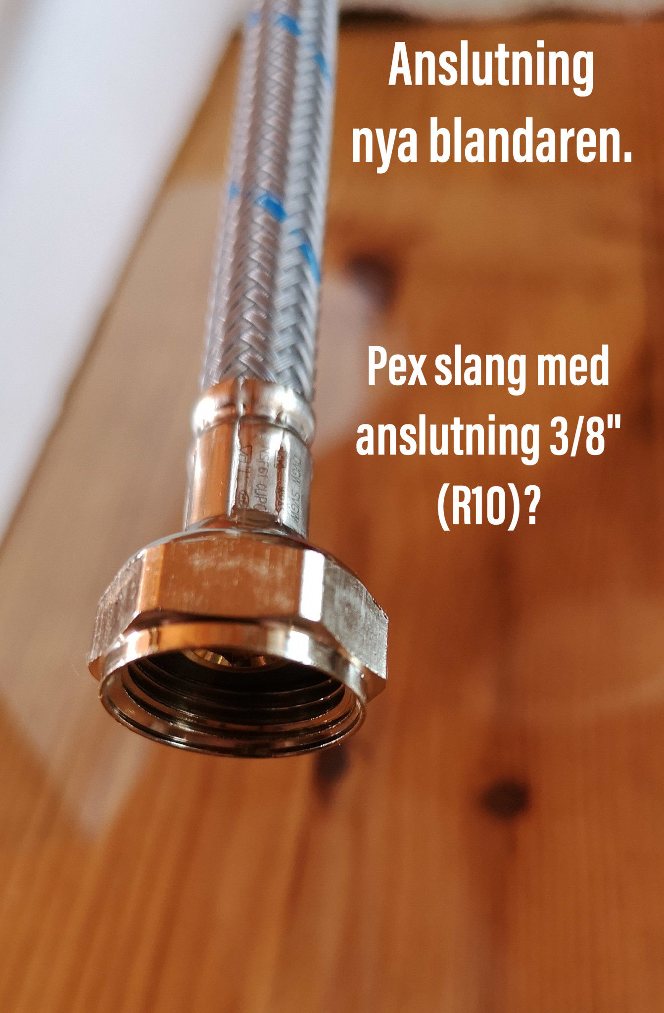

Sysslar inte med rörmokeri så behöver hjälp. (nybörjare)
Vad exakt behöver jag köpa för koppling och hur går man tillväga?
Se bilder.
Röret från befintlig blandare är 8 mm. Den nya har en anslutning som heter 3/8"
Röret för vatten in är 12 mm.
Tacksam för hjälp.
  • Rörmokningsdetaljer med etiketter som visar ett 8 mm rör till blandare och en befintlig anslutning ovanpå ett 12 mm vattenledningsrör.
  • Flexibel PEX-slang med en 3/8-tums metallkoppling för anslutning av vatten till en ny blandare.
Demmpa Demmpa skrev:
Jag hade bytt ut befintliga kopplingar till följande,
[länk]
Eller följande kulventil,
[länk]
Givetvis så behövs stödhylsa till kopparrören.
Tack, blir kulventiler. Ok stödhylsa för 12 mm kopparrör får också inköpas.
