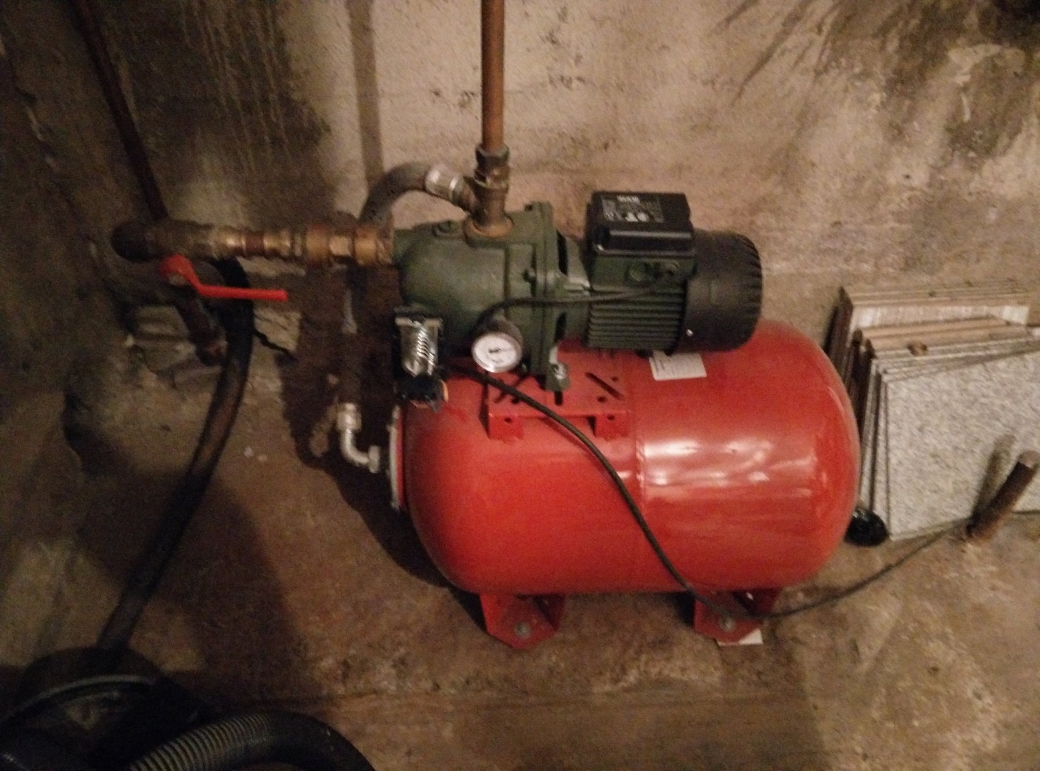

Jag har precis fått ett problem med vår hydroforpump, detta är att den inte slår av när den når trycket som den ska. Den fortsätter inte heller att öka utan står vid 5 bar och vibrerar (pumpen går fortfarande). Jag var och slog lite med en skruvmejsel på tryckströmbrytaren och då slog den ifrån, dock så startade den inte sen, utan då fick jag slå på brytaren igen. Igår kväll tyckte jag att den gick ovanligt länge men då slog den ifrån själv, idag är så inte fallet.
Vad tror ni? Är det så att det är pumpen som är kass eller kan det vara så att det räcker med att byta tryckströmbrytaren? Läste också lite här på forumet att det kanske kunde räcka med att rengöra slangen.
Grejerna har ett par år på nacken men allt ser fortfarande rent och fräscht ut på utsidan iaf.

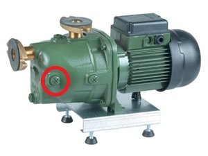

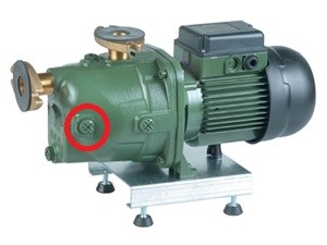

Förmodligen en dum fråga men vad är det jag skall rengöra? (bifogar bild
Krilleman
Väldigt suddig bild!
Men din tryckströmbrytare ser ut att sitta i den vänstra pluggen (röd ring) enligt min bild:
Observera att om du gängar ur denna, så behöver du packa om gängan med lin+locher igen innan du återmonterar denna!
Jag vågar påstå att felet är lokaliserat till tryckströmbrytaren och inte pumpen. Kanske går den att rengöra och få att fungera igen. Kanske behöver du en ny. Det kan man hitta för ett par hundralappar på till exempel Jula. Pumpen fungerar uppenbarligen.

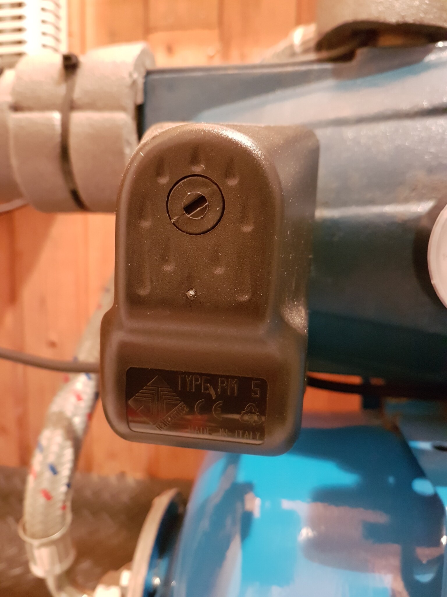

Hsr en liknande tryckströmbrytare, hur tog du bort den, skiftnyckel? Och hur gjorde du rent? Gick det skruva på den igen sedan eller var du tvungen att köpa ngn tätning?
J John Sandersson skrev:
Tack för hjälpen alla! Jag tog isär den som satt där och den var helt igensatt! konstigt att det ens fungerade över huvud taget. Tur var att jag fick igång den gamla för Jula hade i stort sett bara tryckströmbrytaren som var ngt att ha, nipplar och bussningar och allt vad det var fanns inte tillräckligt för att lösa det tyvärr.
  • Närbild av en tryckbrytare på en blå vattenpump, märkning "TYPE PM 5" och "Made in Italy", med rör och trävägg i bakgrunden.
