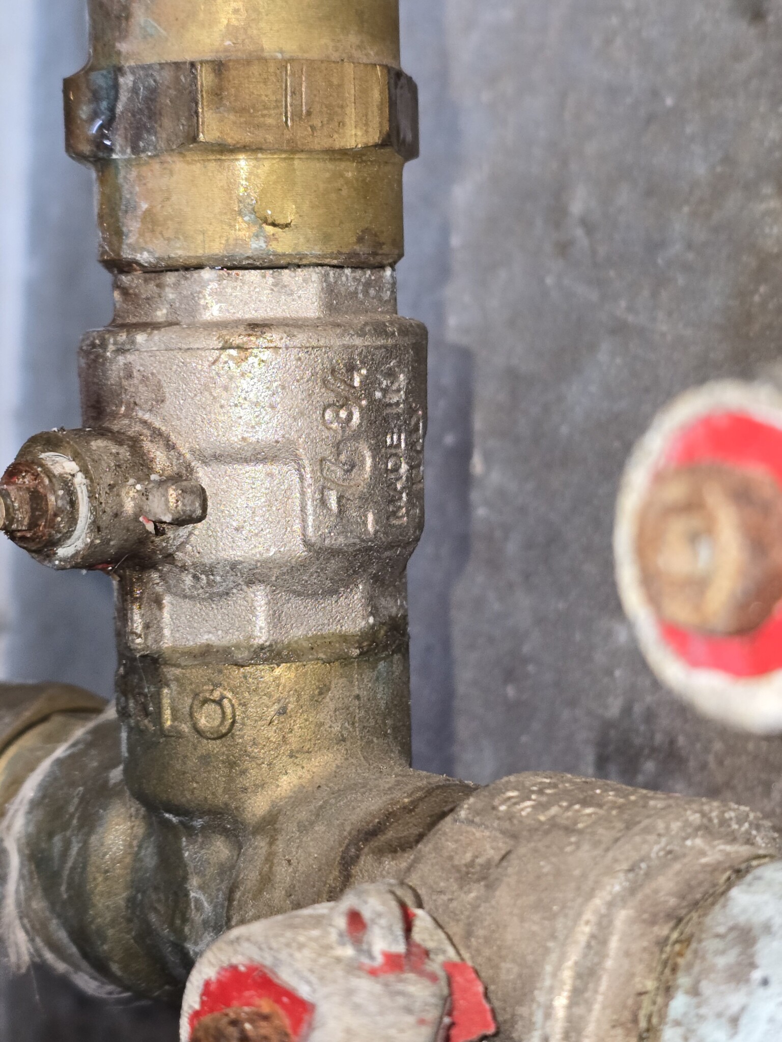

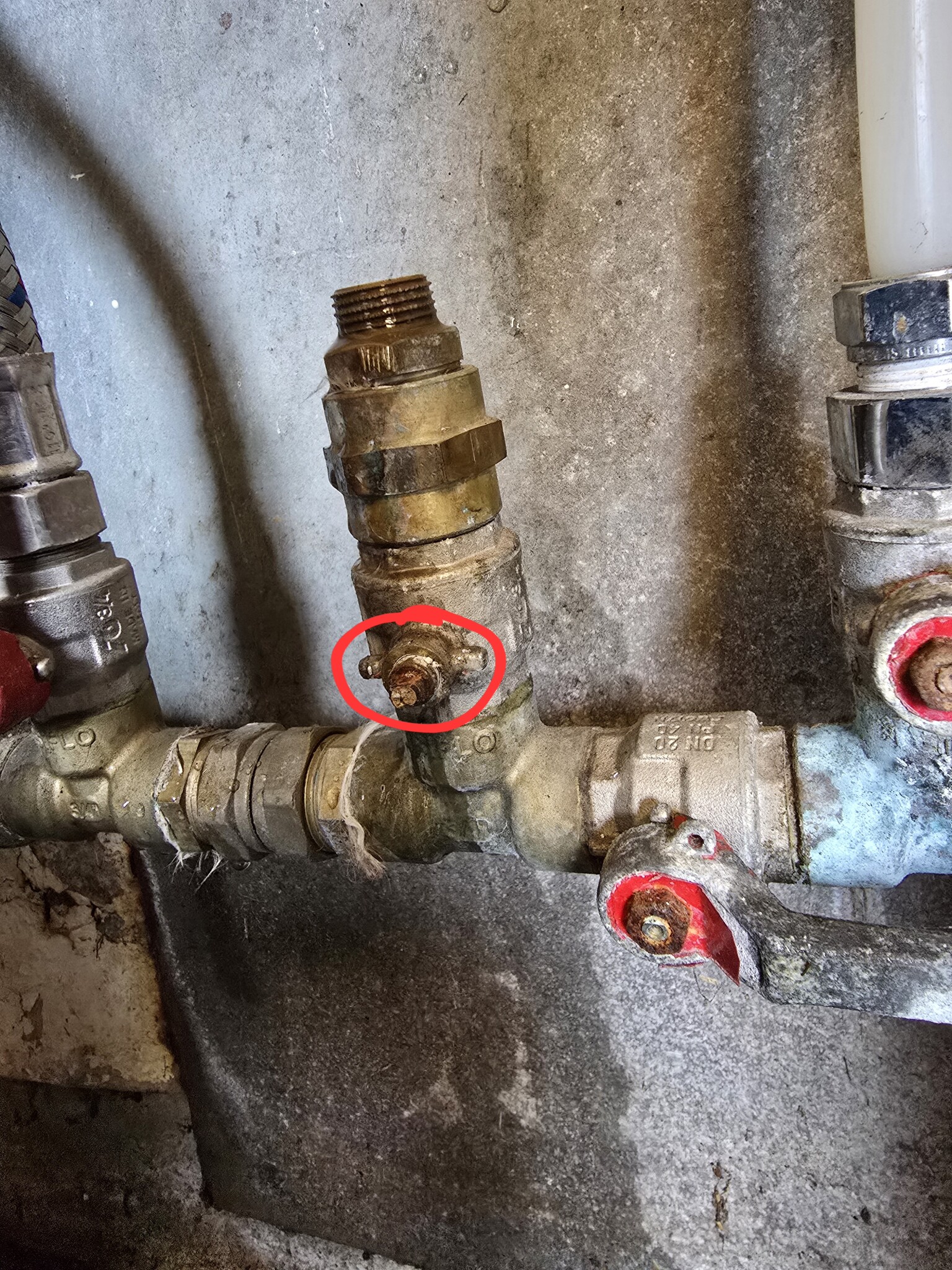

Handtaget på kulventilen har gått av, så jag tänkte byta hela ventilen.
När jag ändå är igång tänkte jag iallafall förbereda för att koppla på pex-slang till en utkastare på väggen.
Enligt gpt funkar inte denna ventilen (oklart varför) https://www.biltema.se/bygg/vvs/san...X4A_gwFBaEdouMG6gK9LAXhh67_9_qGIaAmkKEALw_wcB
Stämmer det verkligen?
Förutom kulventil hade det väl varit bra med nån sorts backventil antar jag (ovanför eller under kulventilen?)
Vilka produkter behöver jag köpa?
Något annat viktigt att tänka på i samband med bytet?
Mvh Olof

Det ser ut som du behöver en kulventil med utvändig gänga. Alternativt sätta en sexkantnippel emellan.
Tätar gör du med lin och Lochner-pasta, inte gängtejp.
Kolla
för hur man går till väga.
Jag hade dock undvikt Biltemas VVS-prylar så långt som möjligt. Har du t.ex. Hornbach i närheten har de bättre grejor från kända kvalitetstillverkare som inte kostar många kronor mer.
De flesta vattenutkastare har inbyggd backventil.
Kolla [media] för hur man går till väga.
Så det är ventilen och inte t-röret som har utvändig gänga? Inte lossat och kollat.
Lin och pasta har jag 👍
Tyvärr inget Hornbach här.
Nåt annat tips om själva övergången till pex?
