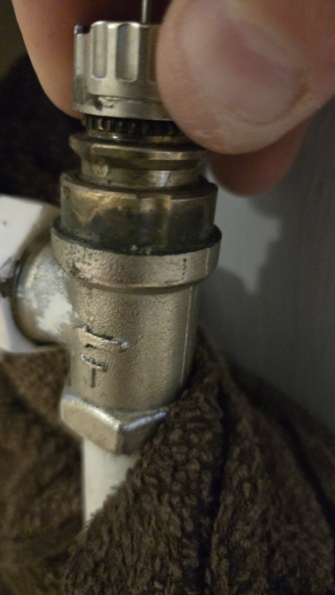

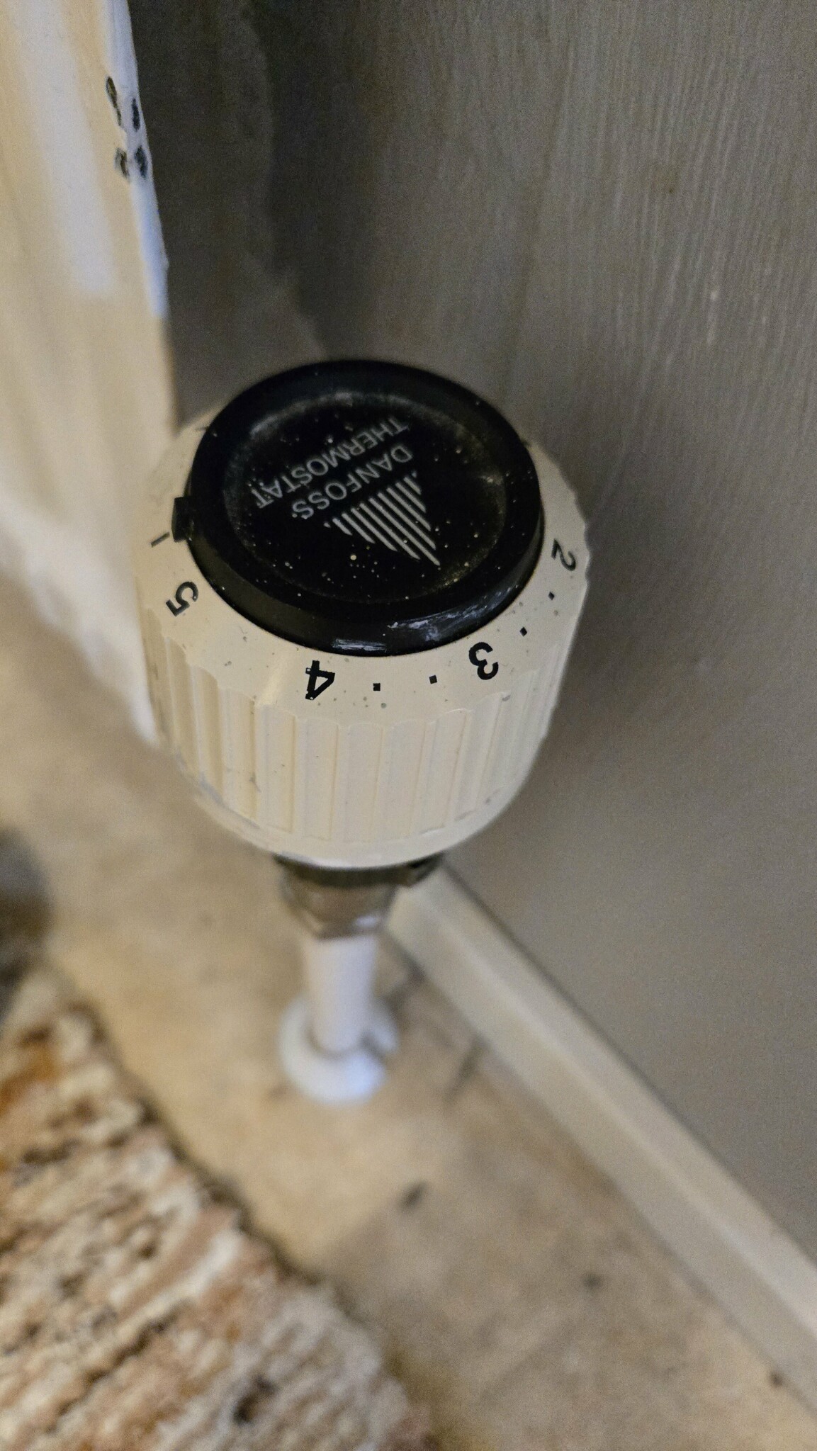

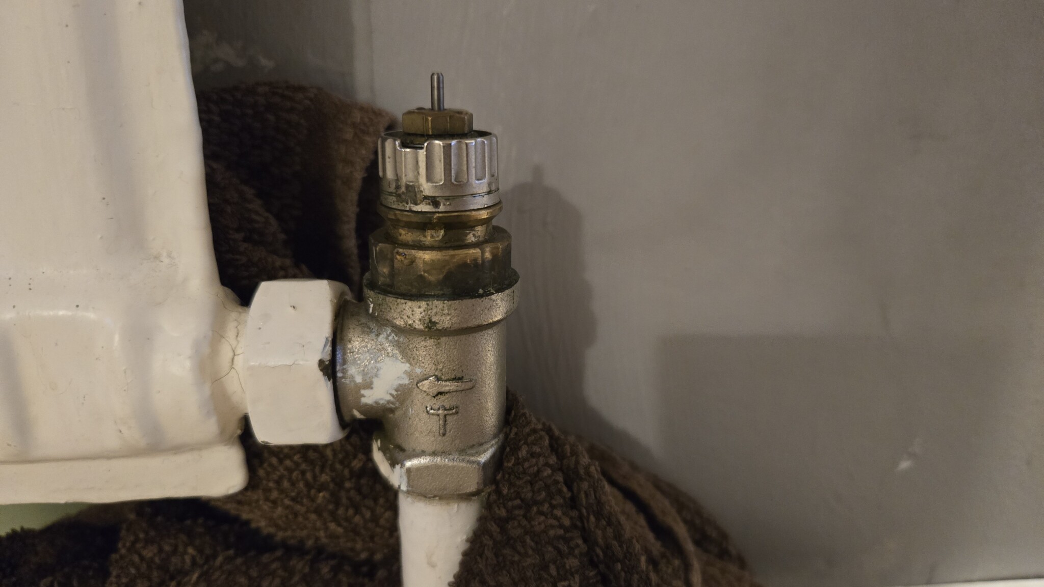

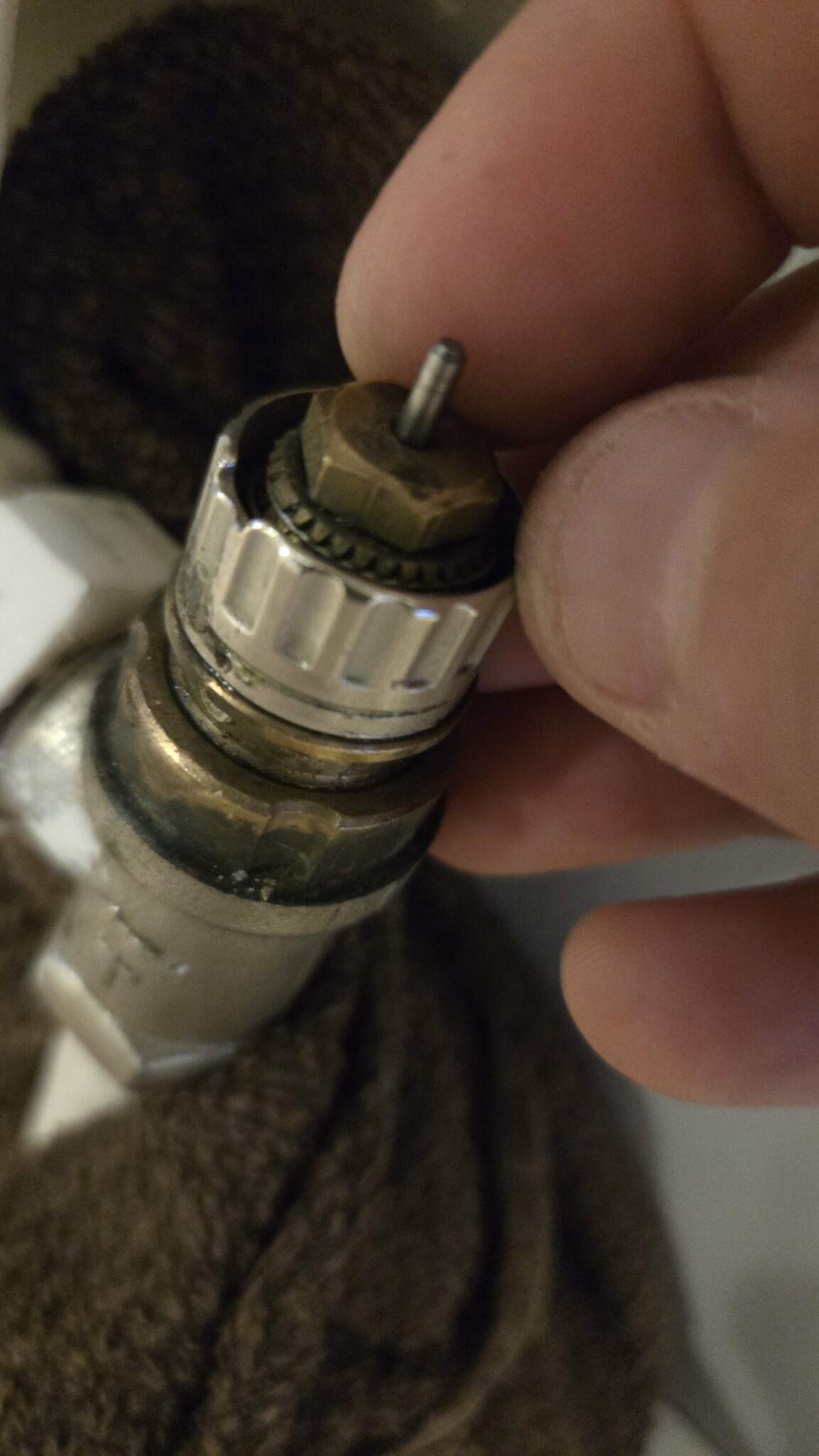

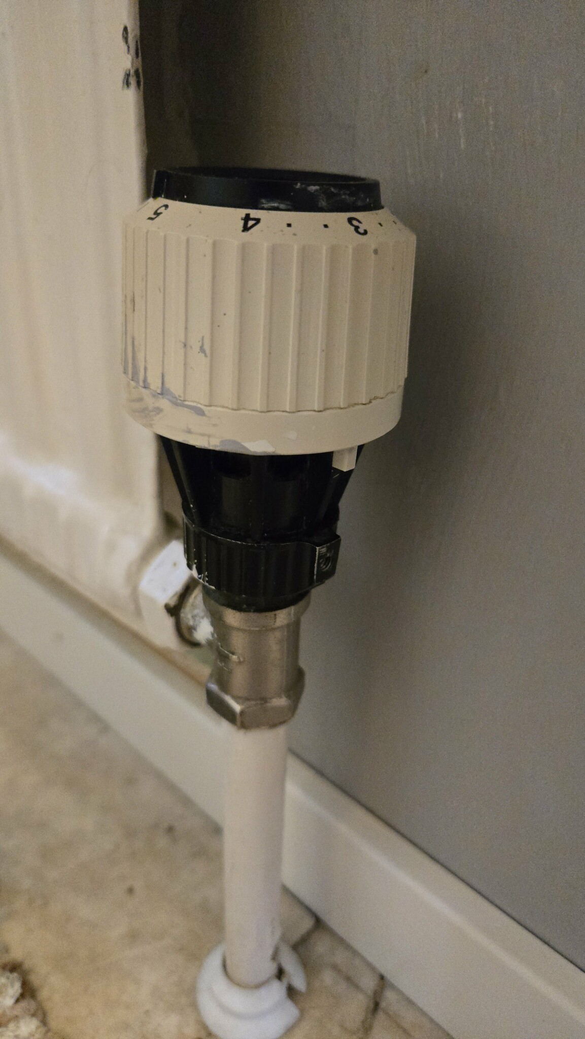

Håller på o undersöker våra vattenburna radiatorer i 60-tals hus och verkar vara något äldre modell av Danfoss termostat på dem.
De flesta av radiatorerna blir varma men har 3 stycken som krånglar:
- I köksradiator satt själva "sprinten" i ventilen fast, så lite knackande och fick lätt dra ut den så fick den att lossna så kunde montera reglaget men om man drar reglaget till 1an så fastnar "sprinten igen". Så har den på 4-5 nu för att få värme i köket.
- I entrehallen och på en toalett är det samma sak med sprinten fastnar längst in, men här kan man lirka loss dem o få varmvatten om dem är längst ut men så fort reglaget skruvas på trycks ju sprinten hela vägen in o fastnar trots 5an på reglaget. Så därmed ingen värme.
Är osäker på om det är fel termostatvred monterat på vissa och/eller behov av att byta ventilerna är på sin plats nu.
Se bilder för mer info.

Piggen trycker på käglan (den som reglerar flödet)
Det går fint att skruva loss den delen som ”piggen” sitter i.
Bakom den sitter ventilkäglan, stopp in en skruvmejsel och lirka runt så funkar den bättre.
Det räcker inte alltid att bara få den att släppa genom att få ”piggen” att komma ut.
Men du har väl ”motionerat” ventilen ordentligt? Tryckt på piggen, hårt, många gånger. Brukar fastna i intryckt läge första gångerna men sedan funka.
Och det är ingen anledning att byta själva termostaten. Väldigt sällan sådana går sönder.

Termostater åldras och kan börja reglera fel efter typ 20-25 år så man bör kontrollera noga att de verkar fungera då. Lämplig utbytestermostat vid behov är t.ex. https://www.rinkabyror.se/artikel/danfoss-termostat-aero-ra/
Utbytesventil: https://www.rinkabyror.se/artikel/danfoss-vinkelventil-10r/

Jag testade motionera den ordentligt men kanske behöver köra på mer.GoC skrev:

Är osäker på det här med att ta loss delen pigge sitter då det kommer vatten om man helt lossar piggen...är det ett täcken på att ventilen inte håller tätt o borde bytas? (Inget läckage så länge piggen sitter i).
Ventilerna och termostat är minst 15 år gamla.

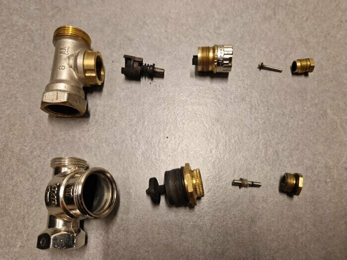

Ventilinsatsen urskruvad ur ventilhuset, packboxen urskruvad ur ventilinsatsen,stiftet urtryck från packboxen.
Övre är en Danfoss, nedre en MMA
När ventilen är fullt öppen så ska man kunna ta bort packboxen utan att det kommer något vatten (kan komma någon droppe).
Däremot om ventilen är i något annat läge så kommer det att "spruta"/rinna vatten ur ventilinsatsen när packboxen tas bort.

Det går bra att knacka/slå på ventilhuset så att det ruskar till ordentligt så att ventilkäglan släpper.
Börja med motion av ventilerna.fr35hn355 skrev:

Dvs tryck ordentligt på piggen åtminstone ett tjugotal gånger. Tryck riktigt hårt, den skall röra sig obehindrat och snabbt sprätta ut igen när du släpper den
Och ja det kommer lite vatten då man skruvar bort den delen. Men det är mest som sista utväg om man inte får loss ventilkäglan via att knack.

Kan även vara käglan i ventilen som pijjgen trycker på som kärvat till sig. Av med termostaten, knugga på piggen ocjh knacka med en hammare på den blanka delen T -korset, inte så där bara, utan lite kraftigt, det håller. Då brukar ventilen släppa, går den ut så blir det att trycka en 10 ggr på piggen. Den ska gå lite trögt in och gå ut själv. Så passa fingrarna och avnågot att tryck med.fr35hn355 skrev:
