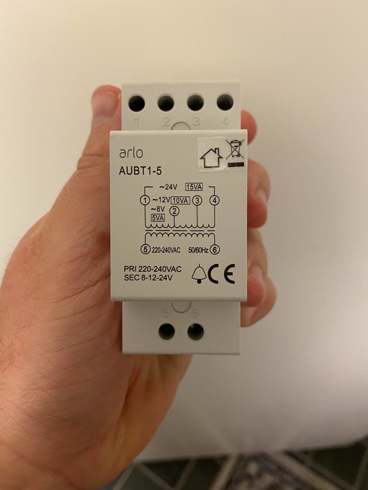

Hej! Med den ny inköpta video doorbell från mellandagsrean kom också instruktioner om att byta transformator. Jag bifogar en bild på den som kom med, något som vet hur kopplingen ska gå till? Inkommande längst ner och 1 samt 4 blir utgående?
  • Hand håller en Arlo video doorbell-transformator med tekniska specifikationer och anslutningsportar.
A
Vad står det i installationsanvisngarna?
Din nya transformator har uttag på flera ställen av sekundärlindningen som ger olika spänningsnivåer, så du får kolla i anvisningarna vad det står att den ska ge ut för spänning för att fungera ihop med videoklockan
TechChad
T
Om den är denna på bilden du har så står det att du ska ha 16-24VAC. Om så är fallet så ska du koppla in den på 1&4. På 5&6 så ska 230V kopplas in.
Men det förustätter att det är samma modell!

Det är samma modell och precis den bekräftelsen jag önskade! Stort tack!

den ska fungera från 16 upp till 24v så rimligen uttag 1-4 som beskrivet nedan! :-)

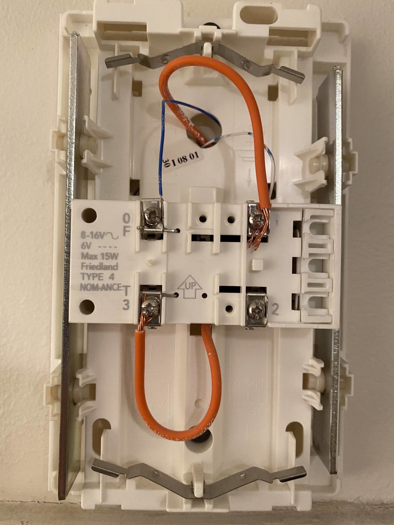

Nästa steg, här ska Strömsatsen installeras. Se bild. Märkta F och T bör vara front (framsidan) och transformator? Har ingen rear märkning men däremot 3 kablar. Enligt instruktion ska strömsatsen installeras till front och trans dvs där det är märkt F och T eller??
  • Eluttag med märkningar för installation av strömsats, kablar anslutna till skruvklämmor märkta F och T.
A
De orangea trådarna är troligtvis matning från befintlig transformator och de tunna blå trådarna går till ringklockeknappen
Så långt med, men känns som jag har matning på två ställen från transformatorn. Kan det spela någon roll vilken man väljer?

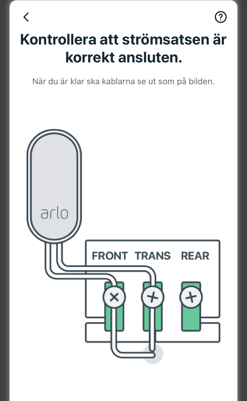

  • Schematisk bild av korrekt anslutna kablar till en strömsats med "front" och "rear" beteckningar.
A

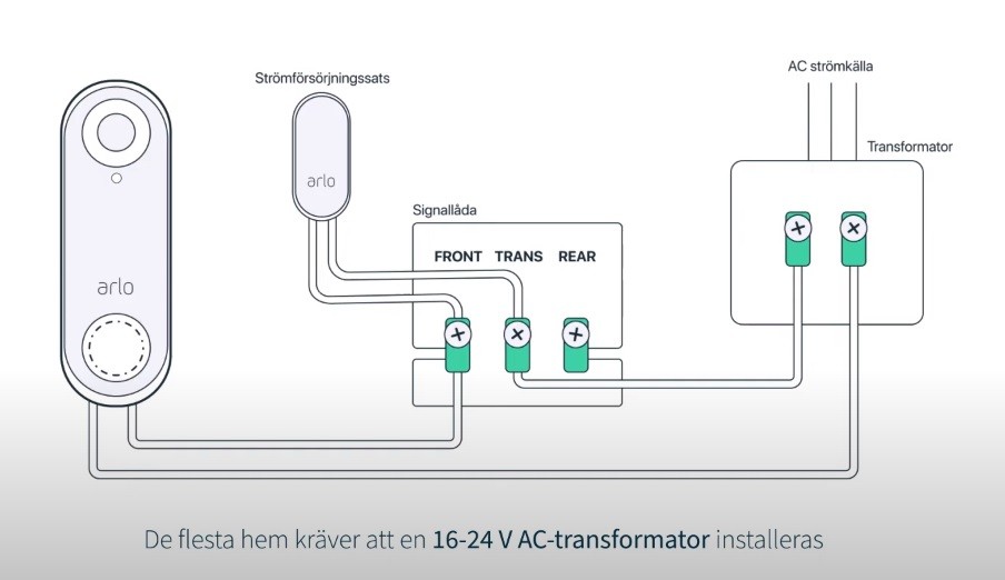

Schematisk illustration av en anslutning för Arlo dörrklocka med transformator och strömförsörjningssats.
Den här bilden, från arlos YT-video, illustrerar bättre hur det ska vara kopplat
Oklart dock vad din befintliga ringklocka kommer tycka om 24V istället för de 8-16V den är gjord för
Haha det tyckte den inte alls om, sköt säkringen direkt när transformatorn kopplades in, slog mig att jag måste sätta dig kameran först och koppla ut nuvarande ringklocka helt först. Däremot osäker på kopplingen i skåpet som jag beskrev. Måste vara till F och T märkningen som jag har...
A
När spänning läggs mellan 0(F) och 3(T) i din befintliga ringklocka så "aktiveras" elektromagneten som drar åt sig hammaren som då klingar i ena klangen, när spänningen sedan försvinner så skjuter en fjäder tillbaka hammaren som då klingar i den andra klangen.
Om säkringen löste ut direkt innebär det att du gjort kortslutning någonstans.
TechChad och 1 till
Som jag skrev drog jag på säkringen efter att kopplat in den nya transformatorn men inte bytt ringklockan ute. Den klarade inte den nya spänningen så den kortslöt direkt. I morgon blir det att låta allt vara av tills nya klockan är på plats för att då se om det fungerar bättre :-)
Så kopplingen av Arlos strömsats ska ske till 0 (F) och 3 (T) märkt på min bild. Blev så oklart med två matningar nämligen.
