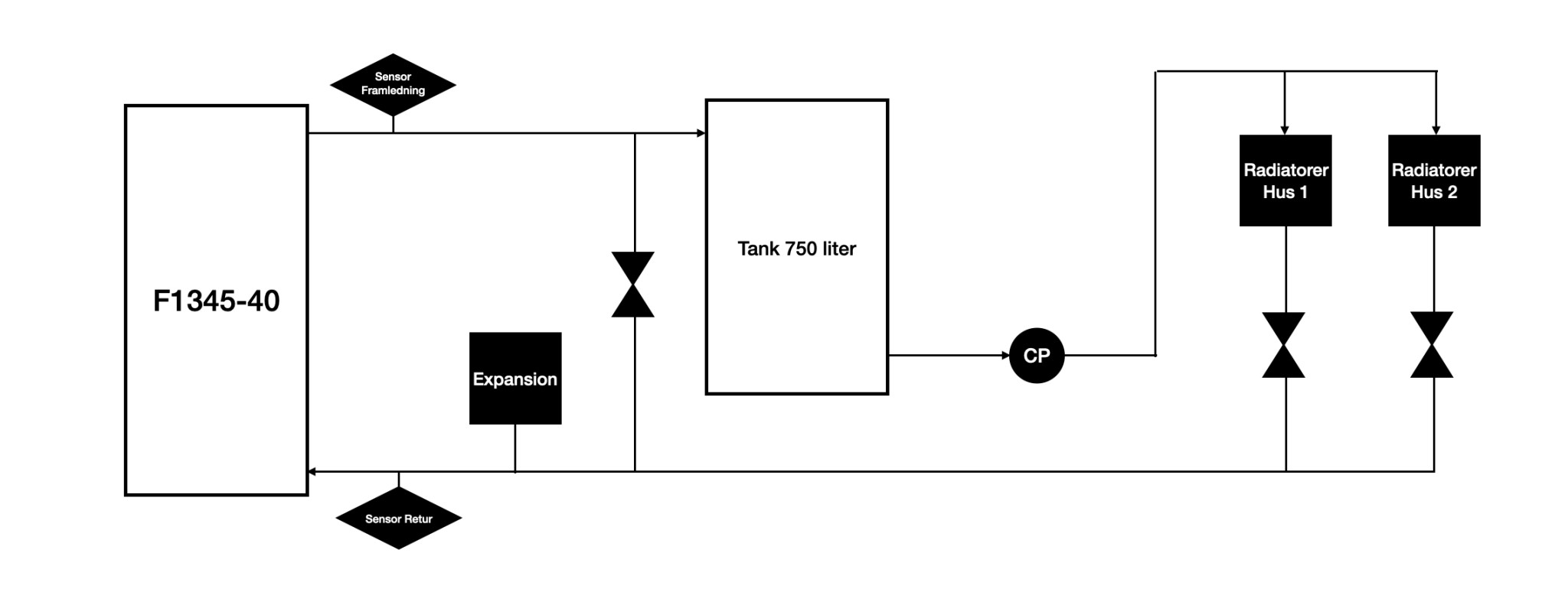

Jag har bifogat en bild på mitt värmesystem.
Värmepumpen har interna cirkulationspumpar för värmebäraren, men jag har också en extern pump (som drar 170W 24/7), som jag funderar på att byta mot en modern tryckstyrd för att spara ström. Hus 2 används som fritidsbostad och håller cirka 16 grader normalt, vilket stryps med radiatortermostaterna. Tänkte att det ändrar tryck/flöde i systemet, varför det borde vara bra med en pump som kan reglera lite? Vad tror ni?
Försöker också förstå syftet med och placeringen av bypassventilen. Respektive hus har cirka 25-30 st termostatstyrda radiatorer.
