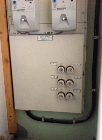

Vi ska renovera köket och funderar på om det skulle vara möjligt att få trefas i lägenheten. Nu har vi enfas 25 A.

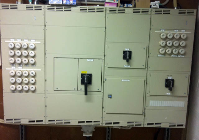

I källaren finns ett skåp med 3x35 A för varje trapphus.

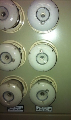

Vid säkringarna finns märkningen: MK 4x10 MAX 35A.
I varje trapphus finns sex lägenheter.

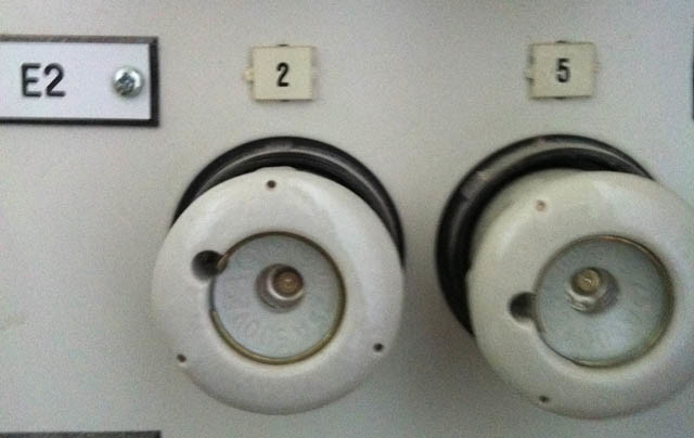

I trapphuset finns en mätare och en 25 A säkring för varje lägenhet. En märkskylt säger: Samtliga lägenhetssigare EKKJ 1x10+10 Max säkring 25 A.
I lägenheten har vi en enradig normcental med en 20 A för spis och 4 stycken 10 A för resten.
Avståndet från skåpet i trapphuset till centralen i lägenheten är cirka 5 meter och stigaren är dragen i kabelkanal.
Fortum säger att de inte har något problem med att jag byter till trefas. Det blir samma taxa upp till 3x20 A. Mätaren byter de (utan kostnad) när elektrikern skickat in färdiganälan.
Ordföranden i föreningen säger preliminärt OK. Ska få det på papper.

1. Kommer det bli problem att vi skjuter huvudsäkringar om vår lägenhet ligger över de 3x35 i stället för att dela 1x35 med en granne?
2. Hur löser man säkringstavlan i trapphuset som bara har plats för en säkring per lägenhet?

1. Om du byter till 3-fas fördelas belastningen bättre, blir troligtvis inga problem.
2..3 Lättast är nog att utöka centralen med en till låda med ett antal 3-fasgrupper i. Blir nog inte så ruskigt dyrt, runt 3000..8000:-? Pris på ny stigare? Ingen aning, alltför många faktorer som spelar in där.
4. Vilken firma som helst som tar åt sig jobbet.

Som tidigare sagts så måste man byta ut kabeln/RK i rör från mätartavlan till lägenheten. (detta är nog inte så svårt) Sen måste du ha en ny central i din lägenhet. Sen måste det även byggas om endel där du har mätaren (du måste ju ha 3st säkringar).
Inte så vanligt att man gör detta som ensam lägenhetsinnehavare. Oftast så tar bostadsrättsföreningen beslut om att göra om hela anläggningen till 3-fas.

Jag oroas även om 3x35 räcker. Nu delar två lägenheter på 1x35. Om jag byter till trefas kommer det ligga två enfaslägenheter och en tredjedel av min lägenhet på två av 35
Stigarna från mätartavlorna (6 st 1x10+10) ligger lättillgängligt i en kabelkanal på cirka 100x50 mm vertikalt genom hela trapphuset. Hoppas att det ska få plats att byta en av dem till min trefassigare.
