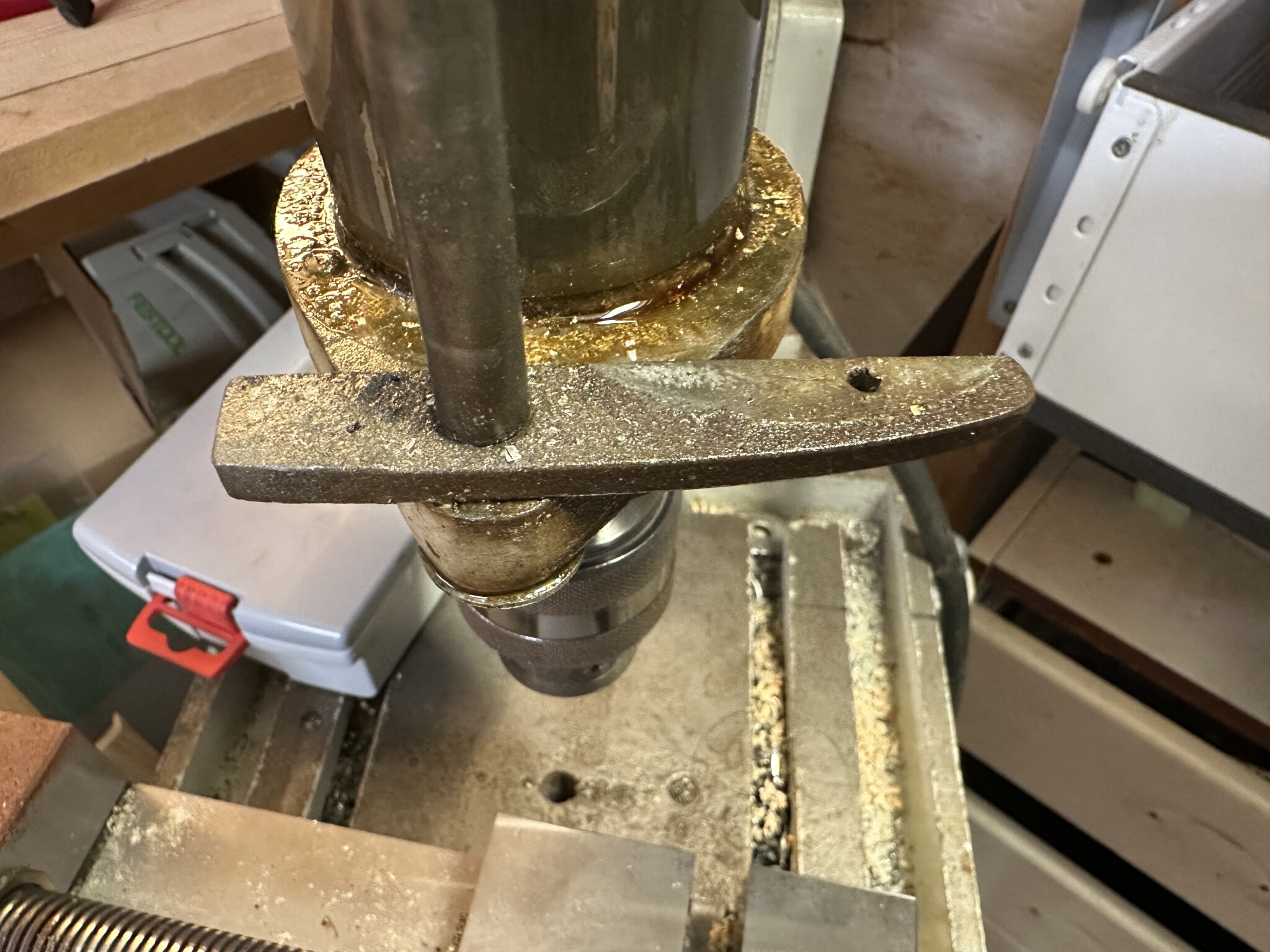

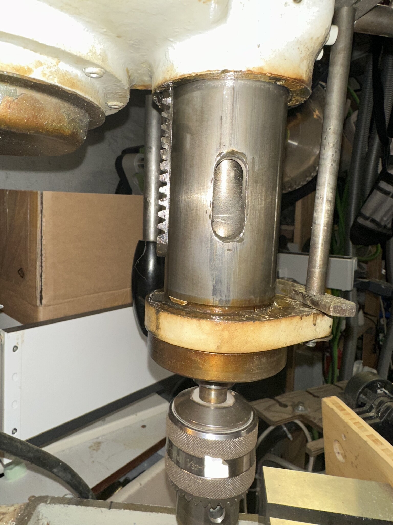

Hej! Jag tänkte höra om någon lyckats lossa en gammal chuck som på min Arbogamaskin: se bilder
I spindeln verkar ju konen gå upp så högt i hålet, så att jag ej kan knacka in en kil för att få ut morsekonen....
Vad är det förresten för mystisk bit plåt som sitter på djupstoppet? Är det ett verktyg för att lossa konen?

Om jag inte missminner mig så är lossar man normalt sett konan genom att slå pinolen i toppen.
Plåtbiten är ett stopp för att man inte ska råka slå loss under normal drift.
Min satt som berget när jag köpte pelarborren, så jag fick skaffa mig en kil och banka.
Men det hjälper inte dig 😬

Det finns (minst) två lösningar för att lossa borrar på Arboga. Den ena är att slå en kiljagare genom spindeln. Sådana maskiner har inte bara ett hål på tvären i pinolen, utan på dom går hålet genom både pinol och huset.
Den andra varianten är att det finns ett fast stift längst upp i huset som slår ur borret när pinolen dras upp i toppläget. Det som hindrar borret att lossna är just spärren som du kallar plåtbit. Vik den åt sidan och dunka pinolen uppåt med hjälp av spaken så lossnar chucken.

Nu förklarade ovanstående bra men jag har gjort en film för att förklara detta så om det mot förmodan är några frågetecken, glöm inte fånga chucken.
https://www.byggahus.se/forum/threa...ed-olika-snickerimaskiner.358355/post-3543184
För att använda kil måste du snurra spindeln tills hålen i spindeln är på samma ställe som hålen i pinolen/huset.
Du är GRYM, Rickard! Tack! /Jan 😊Rickard. skrev:
