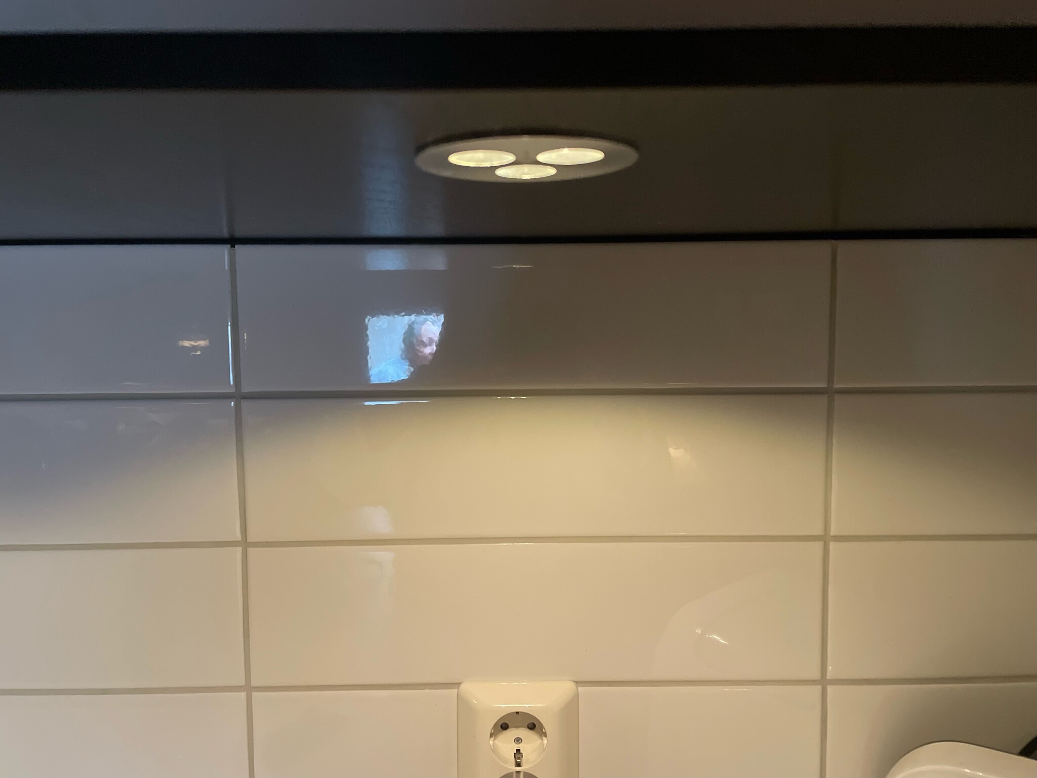

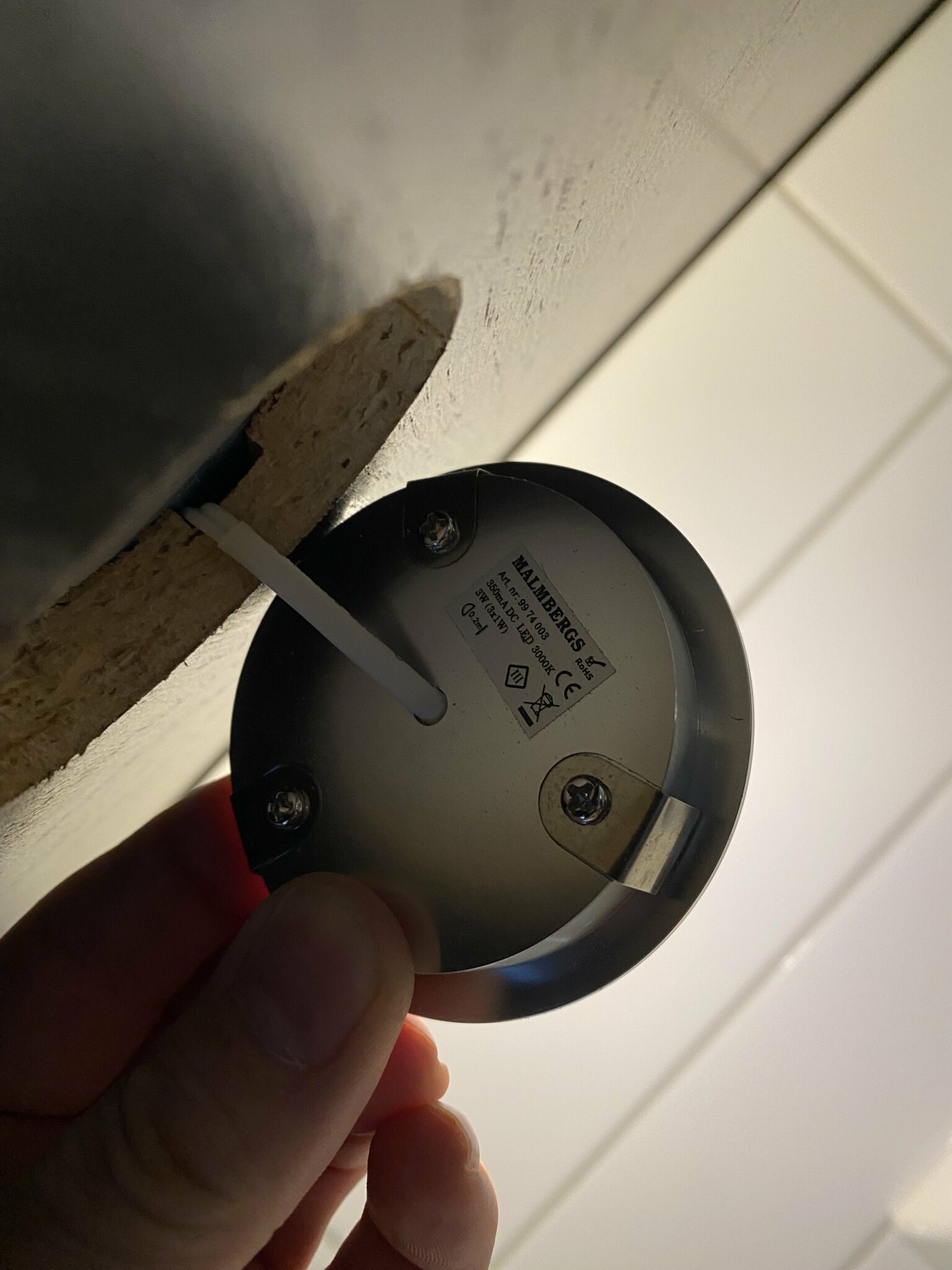

Har ett par vanliga dimmers (sitter på väggen) i mitt kök varav den ena har pajat. Den ena går till 12v ledspottar i taket och den andra går till vad jag antar är 12v ledspottar som sitter över diskbänken (Se bild).
Skulle vilja ersätta dessa till Philips Hue kompatibla dimbara drivdon (zigbee), helst för dosa, nån som har nåt bra tips på vad jag kan använda?
Anledningen till att jag vill ha det kompatibelt med Philip Hue (zigbee) är för att jag har väggkontroller från Philips Hue som jag vill kunna använda.

Vad är det för drivdon du har idag?
Hur många lampor är det på varje drivdon?
Ser ut att vara 350mA DC som lamporna drar, alltså seriekopplade lampor (iaf den sista bilden).
