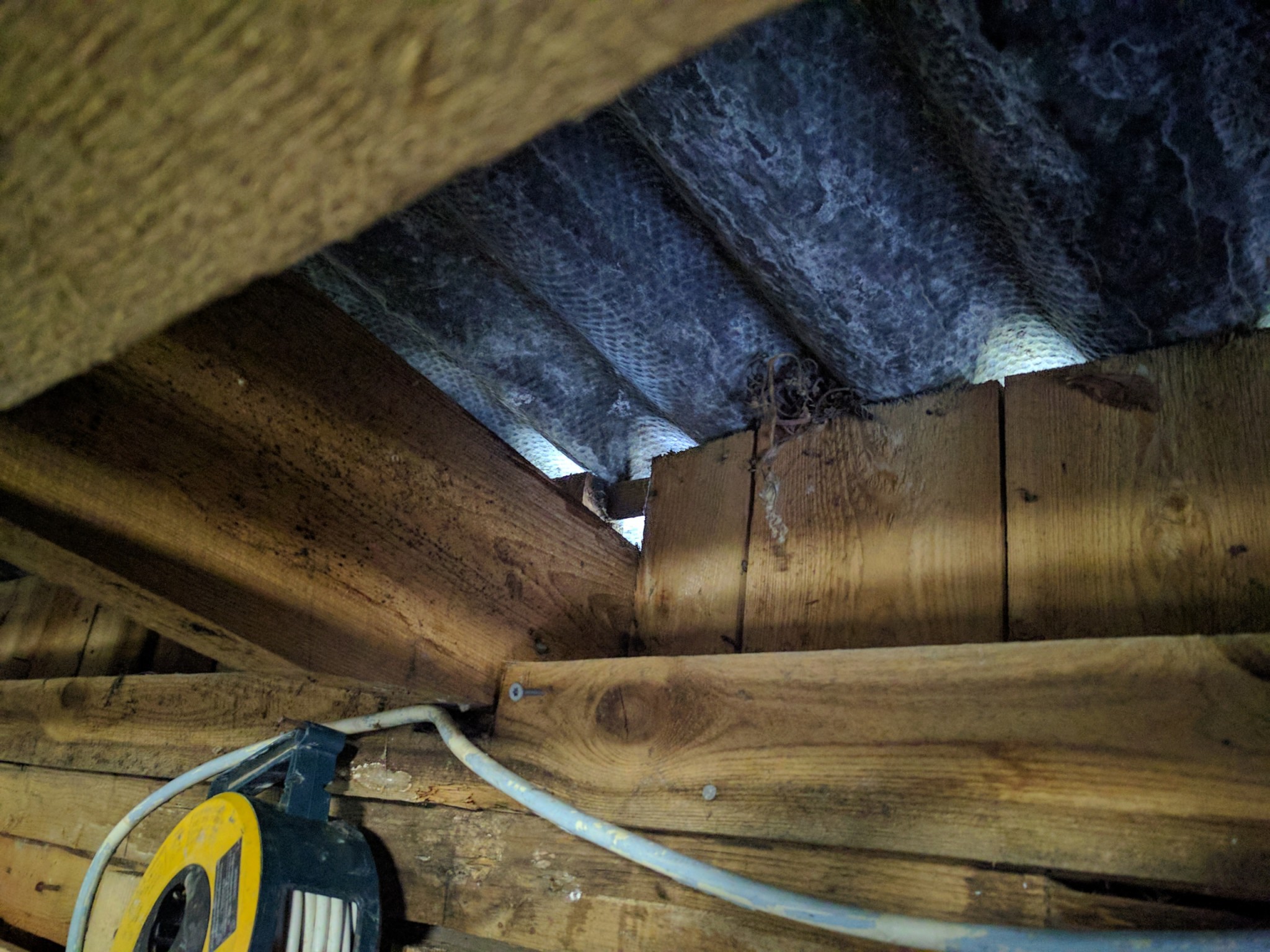

Vi behöver byta taket till vårat kallgarage till någon typ av korrugerad plåt. Vad jag förstått det blir det lätt kondens under sådana, så måste väl ha någon form av kondensskydd också. Är inte riktigt med på vad som är lättast med min konstruktion dock.
Fasadbrädorna går nu upp förbi takstolarna. Eftersom garaget är ihopbyggt med grannens kan jag inte bygga för mycket på höjden.. Kan jag lösa det på annat sätt än att kapa fasadbrädorna?
Min tanke var sedan isf att lägga på board (vilken?) direkt på takstolarna och låta dem gå ut förbi fasaden och fixa någon typ av takfot, fästa bärläkt direkt på boarden och sedan täcka med plåt. Dvs enligt bild på Dinbyggare. Hur blir det isf med kondensvatten som blir liggande bakom bärläkt?
Garaget står på plint och har vanliga betongplattor som golv. Det är öppet nedtill på fasaden (2-5cm) och vi har inga planer på att göra det mer tätt. Det är alltså kanske mer likt en carport med väggar än ett garage...
Och JA, jag vet att det är asbest i nuvarande tak

Enklast är nog att sätta någon form av vattentät väv eller skiva närmast under plåten som kan leda bort kondensvattnet. Ett annat alternativ är att förse taket med råspont och vanlig underlagspapp.
Tack! Men jag får inte till det i huvudet oavsett väv eller board, råspont känns overkill. Väv känns bättre än board eftersom avståndet mellan takstolar varierar 120-130cm, men hur gör jag längst ner vid fasaden?justusandersson skrev:
Visst måste jag kapa av fasaden i höjd med takstol oavsett? Därefter lägga på väv, fästa dem i takstolarna (CC 1200-1300) med spikläkt (typ 20mm) på takstolarna, bärläkt 70x45? och sedan täckning. Då får jag nog 15-20mm högre tak än idag, men det måste gå att lösa mot grannens..

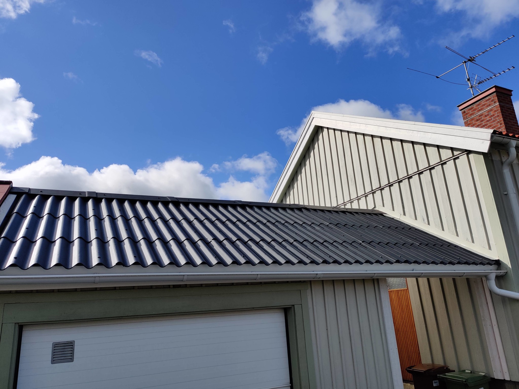

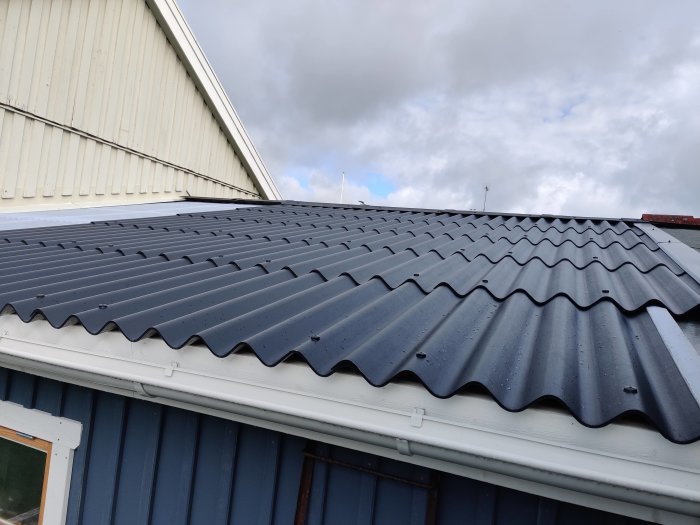

Kort uppdatering. Körde på det eminenta förslaget att ersätta med fibercement utan asbest. Nu ligger det här. ca 40kvm taktäckning, kostade ca 19kkr med leverans direkt från leverantör. Var inne hos en bygghandel och tänkte beställa där och jämför jag offert skulle de ha 34k för samma produkter, så det lönade sig klart att beställa direkt. På det nya reglar, lite plåt och så bytte jag takavvattning, vilket måste räknas in om man vill göra samma manöver.
Alla plattor beställdes okapade och ohålade, så fick kapa hörnen på de som ansluter mot varandra, vilket gjordes med sticksåg och karbidblad. Knepigt som sjutton att regla upp då alla delar på garaget hade satt sig på olika sätt (skjutet till romb, satt sig olika i olika hörn, takstolar satt sig och på det plåtar på både anslutande granngarage och eget hus som skulle passas in med nya taket). Pedanten i mig fick till slut bara blunda och acceptera att blunda och köra.
Återstår att bygga port/dörr/vägg mellan garage och hus och eventuellt sätta någon taknock/tätning över plasttaket (två taknocksplattor åkte i backen, så fick lappa/laga så att nocken framåt ser ok ut...)
Om någon undrar något är det bara att höra av sig.
