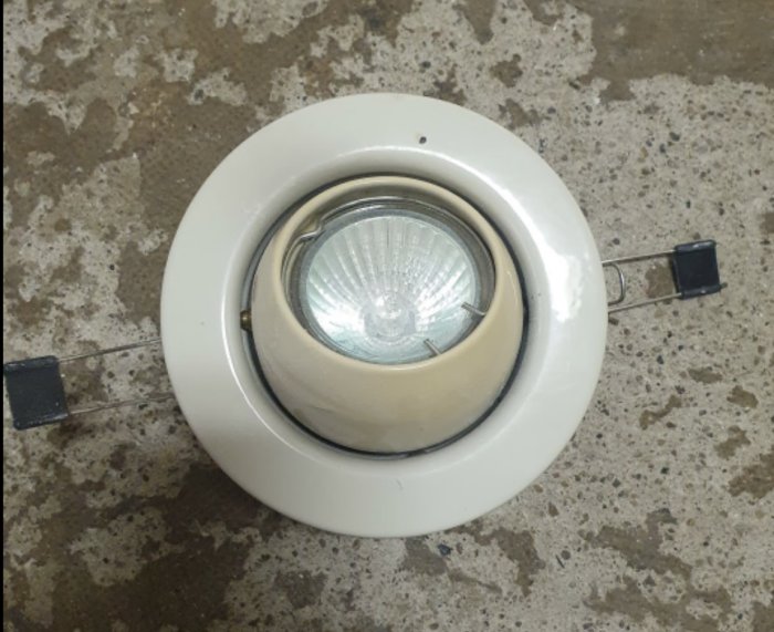

Såhär ser lamparmaturen ut.
GU5.3 lamparmatur med två stift och vit ram på ett grått betonggolv.
Vad jag kan se är det bara att köpa ett knippe dimmbara gu5.3 led och byta ut ljuskällorna, sedan är det klart. Du behöver inte byta transformator.
