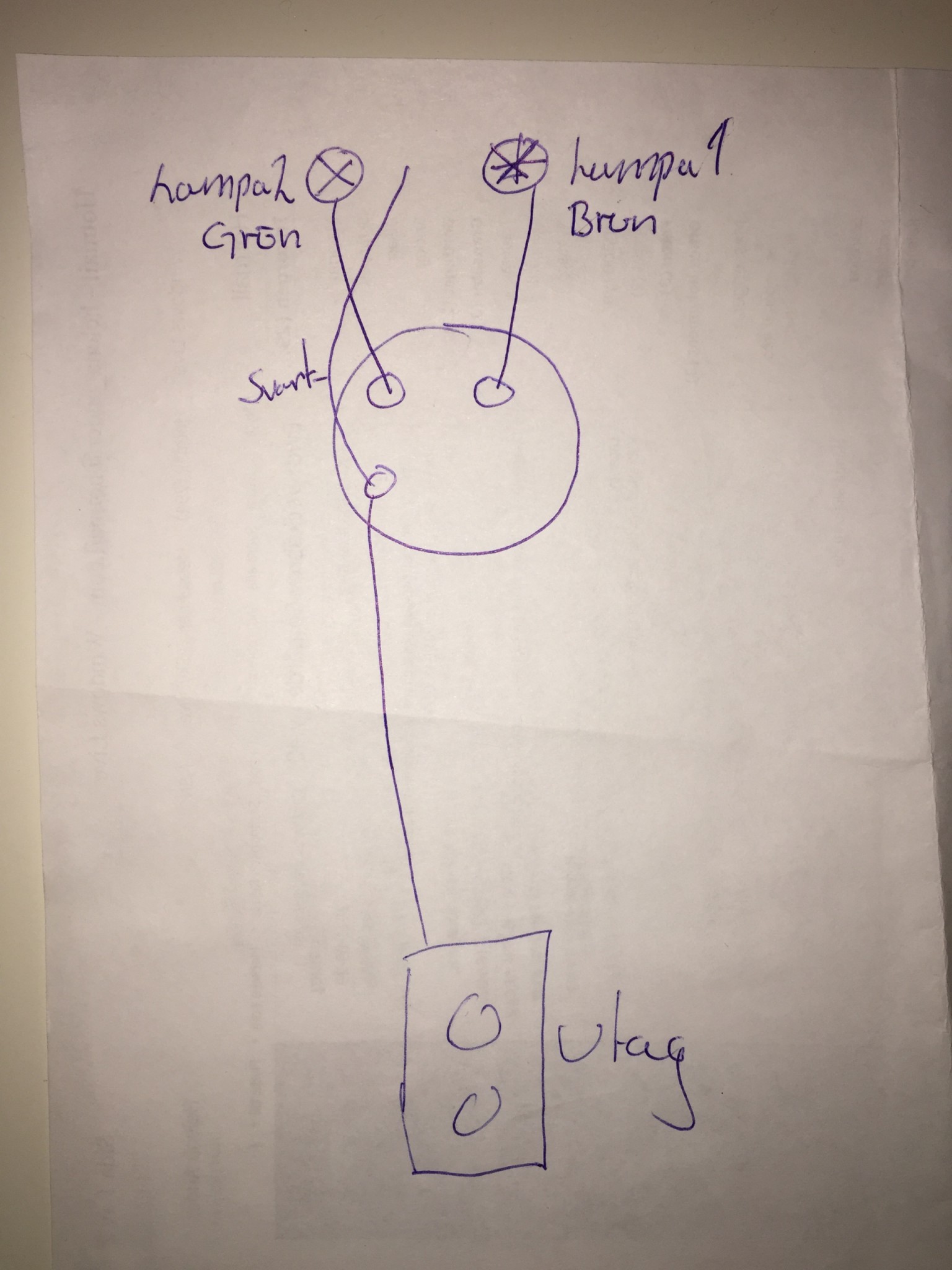

kan någon vänlig titta på detta..
Jag ska byta en brytare som tänder två olika lampor till en dimmer som styr ena lampan och en vanlig brytare till andra lampan. Vill bara höra om jag tänker rätt...
Bild 1 är hur det ser ut idag och bild 2 är dimmer och brytare jag köpt
Och det är lampa 1 med brun tändtråd jag vill ha på dimmern och lampa 2 med grön tändtråd på brytaren
Är det då så att jag kopplar Svart till brytaren L, grön övre och sedan drar svart från L till dimmern L och brun till vänster om L och slutligen svart L ner till Uttaget
Det stämmer
