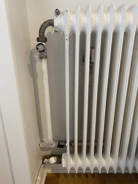

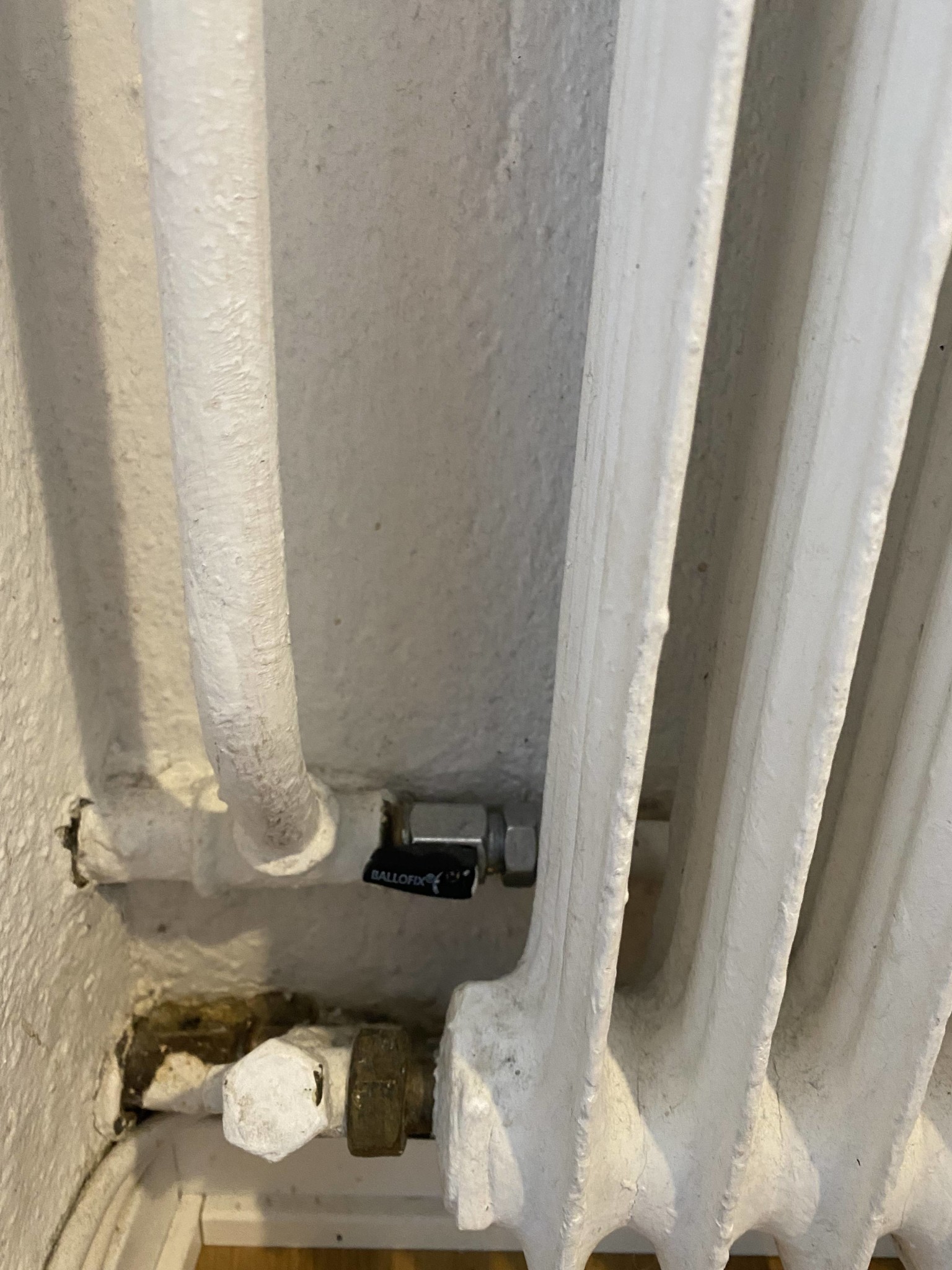

Behöver veta om det räcker med att stänga av vattnet genom att vrida Ballofixvredet på den radiatorn som jag ska byta termostat på och tappa ur vattnet på den?
Behöver jag stänga av huvudkranen i huset, det är ett flerfamiljshus.?
Tappar jag ur vattnet genom att vrida med luftningsnyckeln ? Hur mycket vatten kan det vara som kommer ut då?

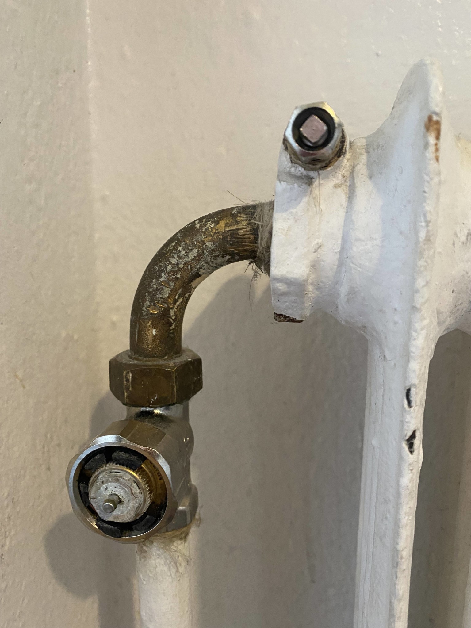

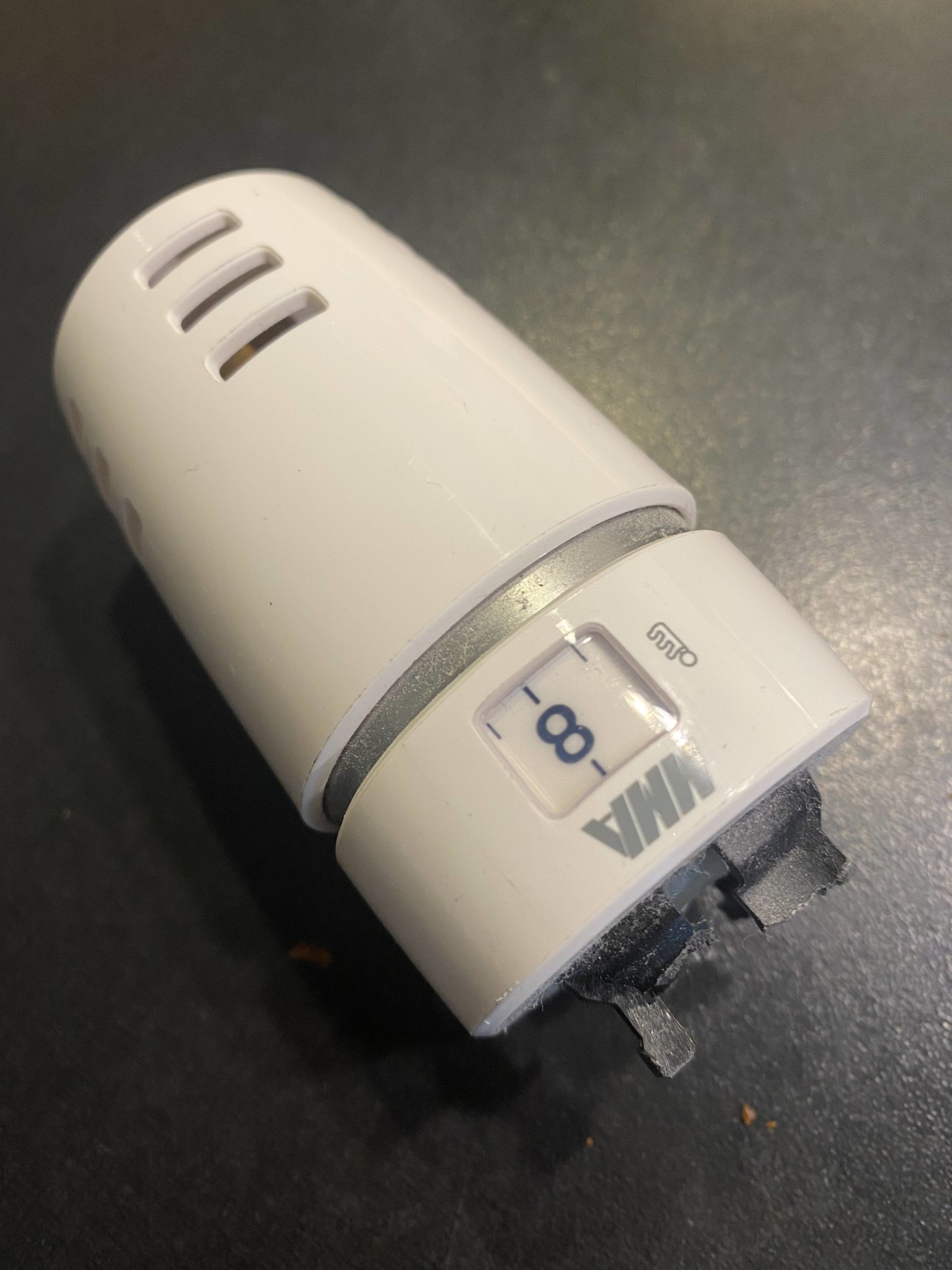

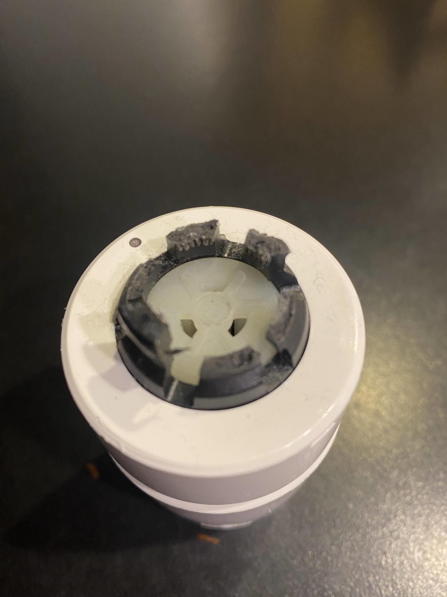

Termostaten hade spruckit i plasten och gick inte att skruva. Tog bort den nu. Se bilderna.Troligen spruckit redan vid monteringen av rörmokaren. Varför en sån vek konstruktion undrar jag.
Tacksam för råd.
  • Radiator med borttagen termostat och synligt Ballofixvred i ett flerfamiljshus.
  • En radiator med en stängd Ballofixventil och en borttagen termostat, indikation på vattenskada synlig.
  • Avstängningsventil och en avlägsnad termostat på en radiator, med synliga rör och skador på termostatfästet.
  • En trasig vit radiator termostat med spruckna plastdelar på en svart yta.
  • Sprucken termostat på radiator med synlig skada på plastkomponenten.
Är det bara termostaten som du ska byta behöver du inte stänga något alls.

Ok, om jag nu skruvar loss det som är kvar av termostaten i fästet på radiatorn då kommer det inte att spruta vatten där då?
T
Sprinten som är där är ok den går att trycka in .
Inte när man bara tar bort termostathuset. Du har en MMA Evosense och den modellen är bara några år gammal.

Tack jättebra!
