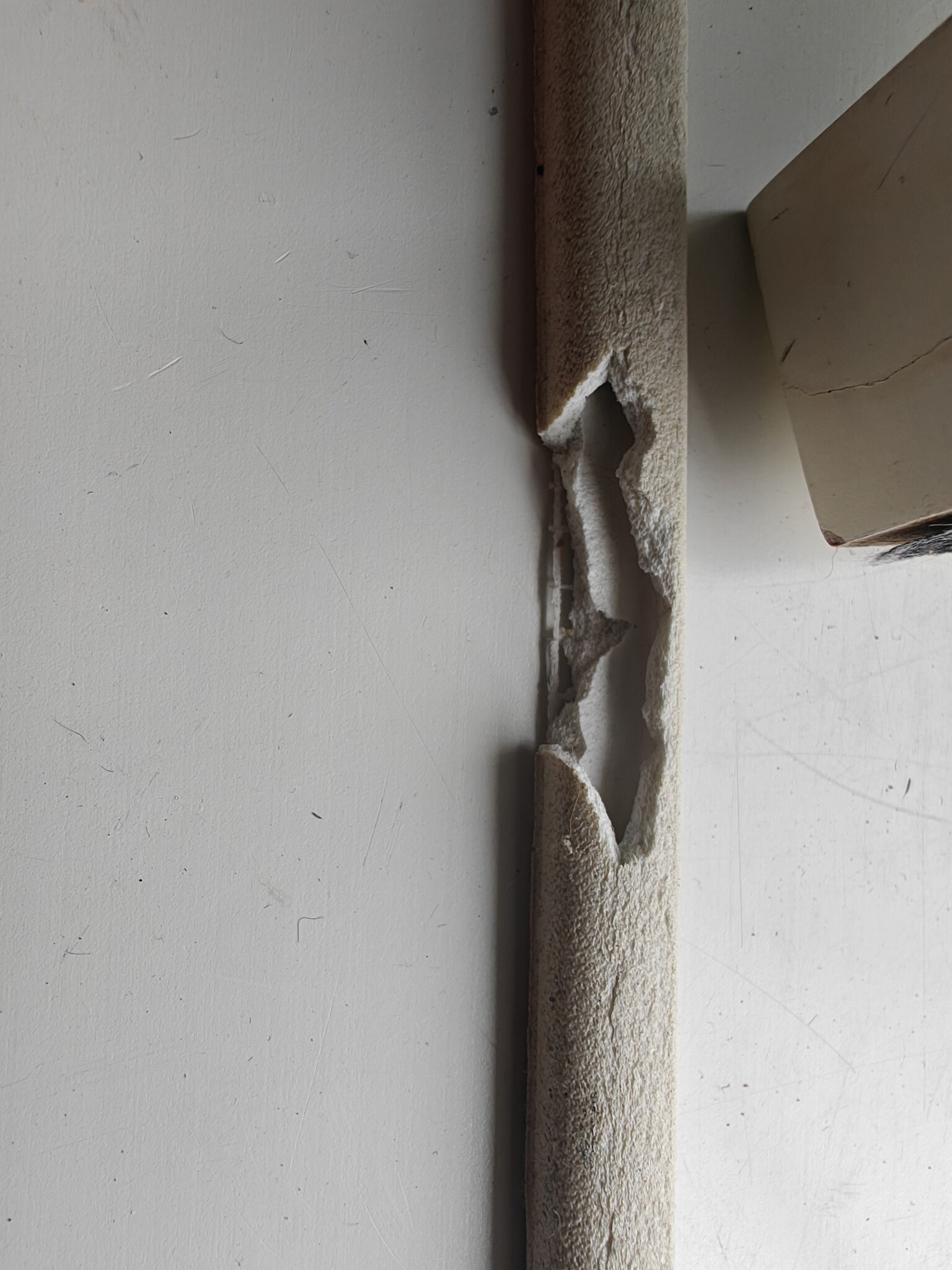

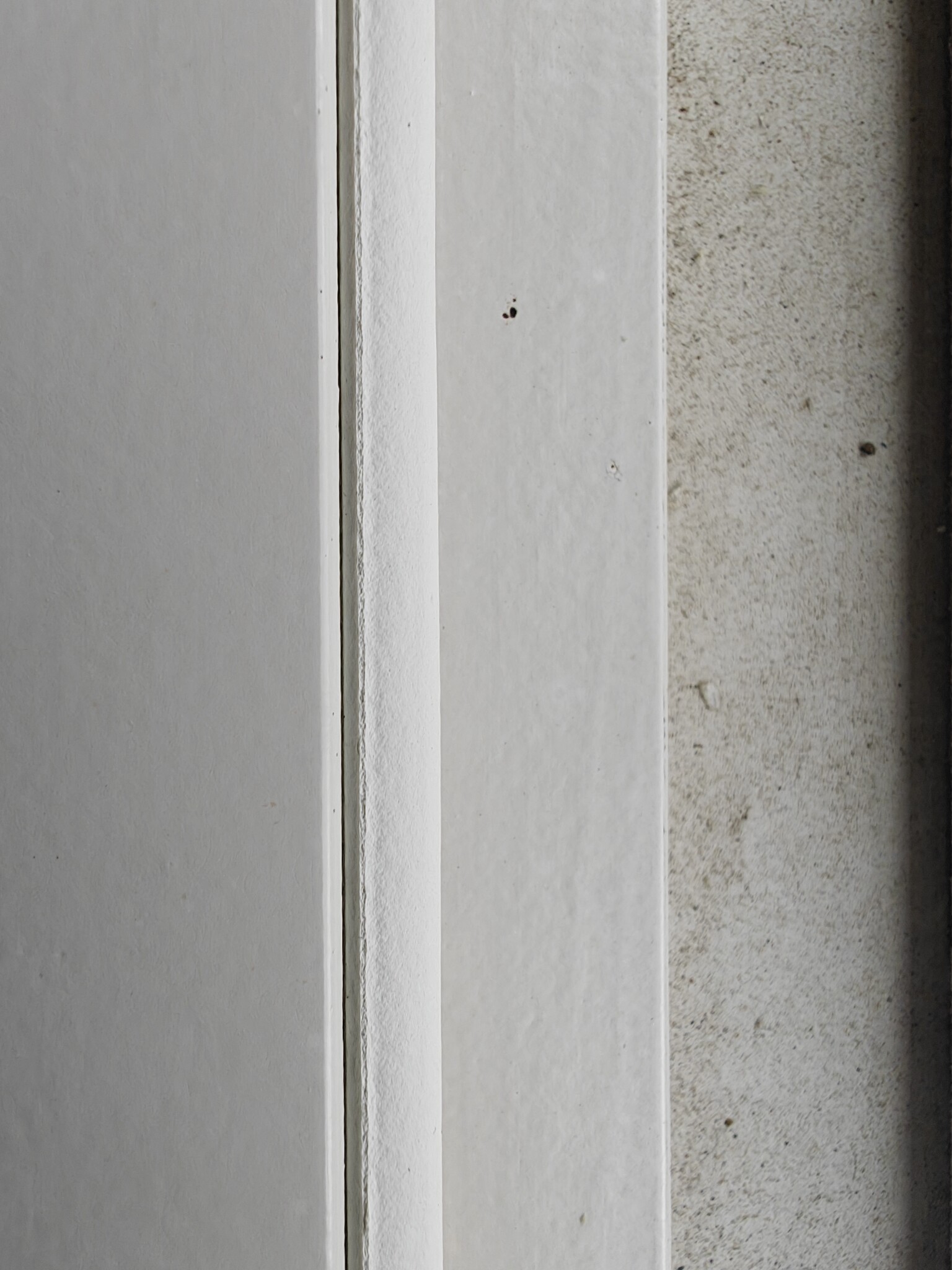

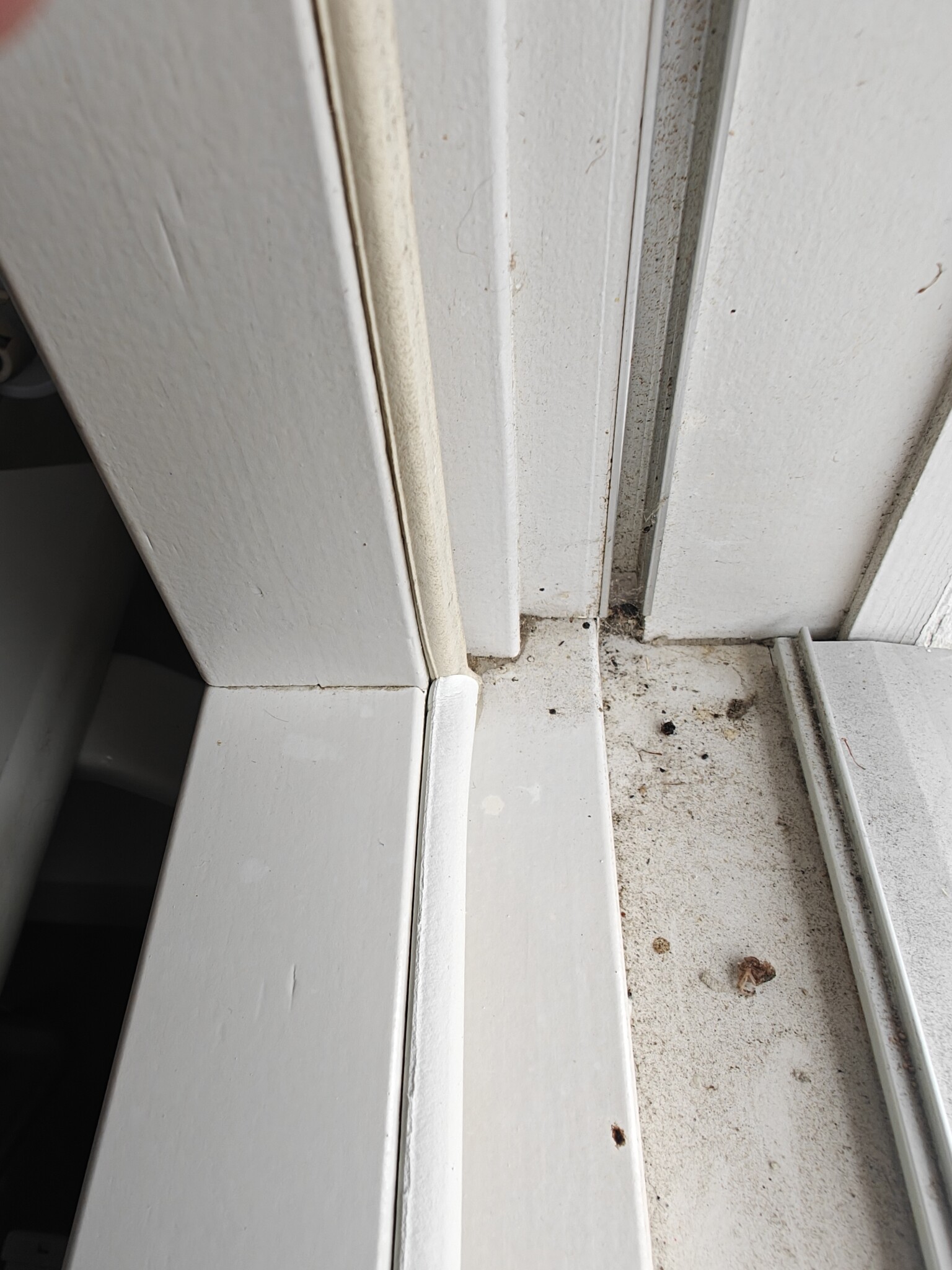

Är lite kluven kring byte. Vår katt hoppade in genom fönstret och klöste sönder bottenlisten. Har bytt den nu men funderar på om jag bör byta runt hela fönstret? Det ser tätt ut iaf men skulle gissa att de gamla är original från 2005.
Skadad bottenlist med stora revor, orsakad av en katt, ligger på ett bord.
Närbild på en bottenlist på ett fönster med tecken på slitage, omgiven av mur som är lite smutsig.
Närbild av en vit fönsterkarm med en nyligen bytt bottenlist som visar smuts och märken på ytan.
Tesa listen är ju trots allt ganska dyr och onödigt att byta om det inte behövs.
de på bild 2+3 behövs inte bytas

Ja alltså bild 2 har jag ju bytt. På bild 3 ser man nya och gamla.
den gamle på bild 3 behövs inte bytas för funktionen ,möjligtvis för utseendet skull

Står enligt inlägget att O listerna har sämre rivhållfasthet. Vad menar man med det?
att de inte lika bra tål katternas klor eller andra sidokrafter. Tryck tål de dock väldigt bra.
Om man har problem med att listen nöts som på bilden (av exempelvis en katt) så går det lika bra att montera listen på fönsterbladet...
