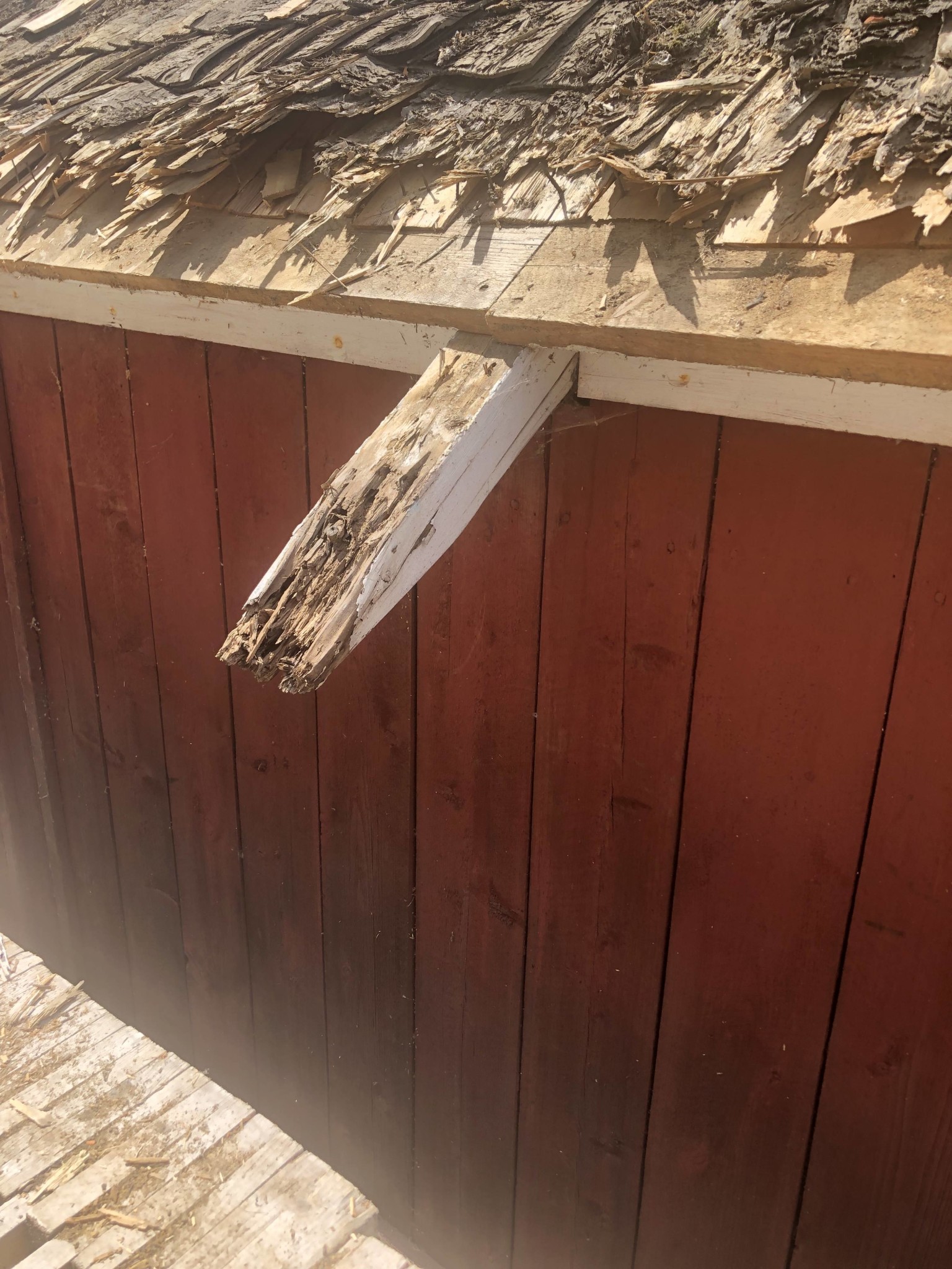

I Izzzyz #1 Hobbysnickare · Kumla · 7 inlägg 20 jun 2022 13:10 Izzzyz Hobbysnickare Kumla 7 inlägg 20 jun 2022 13:10 #1 Håller på att byta tak på sommarstugan och upptäckte att slutet på takstolen var lite ledsen. Måste vi byta hela eller kan man på ngt smart sätt byta ut den ruttna delen? Övriga takstol är intakt nämligen. Inloggade ser högupplösta bilder Logga in Skapa konto Gratis och tar endast 30 sekunder fribygg:s inlägg har markerats som bästa svar. #byta #takstol

G gone_fishing #2 Husägare · Stockholm · 2 912 inlägg 20 jun 2022 16:29 gone_fishing Husägare Stockholm 2 912 inlägg 20 jun 2022 16:29 #2 Om du kommer åt undersidan är det rätt lätt att laska i en bit.

Bästa svaret F fribygg #7 Medlem · Östergötland · 24 534 inlägg 20 jun 2022 19:57 fribygg Medlem Östergötland 24 534 inlägg 20 jun 2022 19:57 #7 Går det inte att såga av vid hammarbandet och byta tassen?
I Izzzyz #8 Hobbysnickare · Kumla · 7 inlägg 21 jul 2022 10:43 Izzzyz Hobbysnickare Kumla 7 inlägg 21 jul 2022 10:43 #8 F fribygg skrev: Går det inte att såga av vid hammarbandet och byta tassen? Det fungerade utmärkt!! Tack för hjälpen
