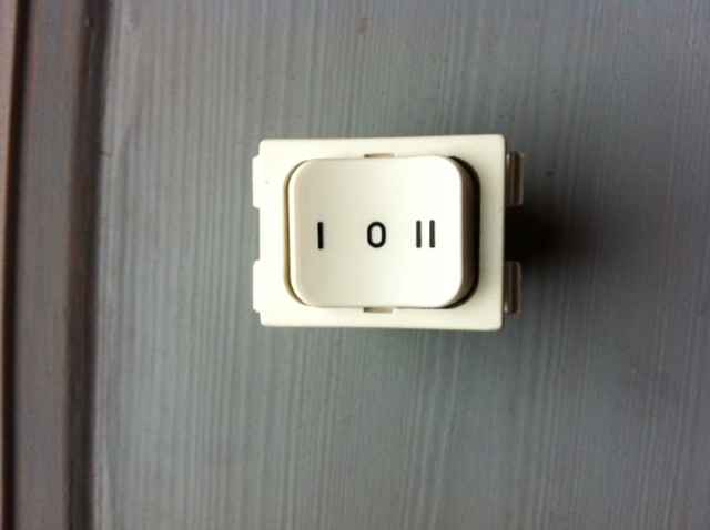

Har en äldre köksfläkt på landet (Electrolux mod CK470, prod.nr 9424738). Strömställaren, en vippkontakt, har tre lägen, I - 0 - II. Vippkontakten gick sönder i bitar och gick inte att sätta tillbaks. Frågade hos en firma som har service på köksmaskiner och fick reda på att det skulle gå bra att byta den själv. Beställde och köpte en ny originalbrytare. Jag blev visad hur den skulle tas bort, genom att trycka in 'vingarna' på sidorna och dra nedåt. Sedan skulle den nya sättas tillbaka på samma sätt. Tyvärr begrep jag inte att alla sladdar satt fast i brytaren, så när jag drog ut den gamla, så åkte de flesta av från fästena. Nu vet jag inte hur dom skall sitta. Frågade på elfirman, men dom säger att jag måste lämna in fläkten så det skall göras en 'felsökning', som kostar 400 kronor + kostnad för reparation och det hela slutar förmodligen på cirka 600 kronor. Fläkten är ca 10 år gammal, så jag tycker inte om att behöva lägga ut så mycket pengar. Frågan är nu: går det att få reda på var de olika sladdarna skall sitta? De sladdar som finns är:
brun-brun, vit-gul, vit, blå, blå-blå, vit-vit.

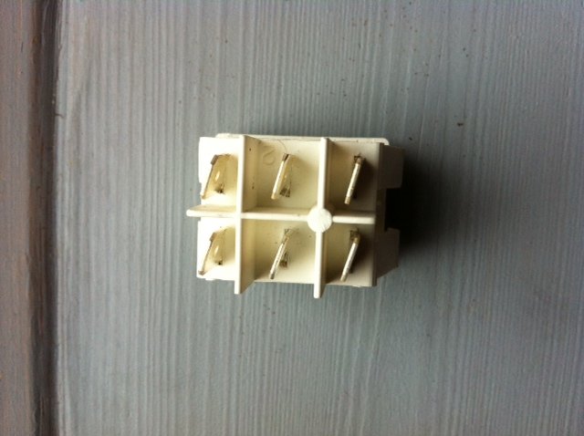

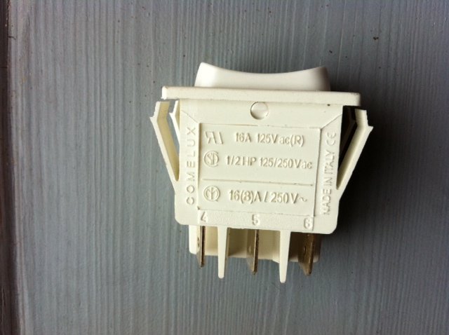

På strömställaren är kontakterna numrerade så här:
Läge I = 4 (till vänster) 1 (till höger)
Läge 0 = 5 (till vänster) 2 (till höger)
Läge II = 6 (till vänster) 3 (till höger)

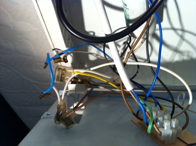

Har nu tagit några bilder, om det kan hjälpa till. 1,2,3 är bilder på strömställaren.
Sedan skruvade jag bort den främre plåten och där kan man se de olika trådarna. Kanske är det inte tillräckligt?
En halv gissning för diskussionens skull:
Antag att 3 ledar kabel är matningen, då har vi nolla på den isolerade kabelskon med 2 vita trådar in i.
Då tror jag att man kan sätta den på 2an, och det gör att vi kan sätta den blåe tråden med 2 kabelskor på 1 och 3.
Den brune med isolerade kabelskon vill jag ha till fas och sätta på 5an. Resterande två trådar kan man testa sig fram till.

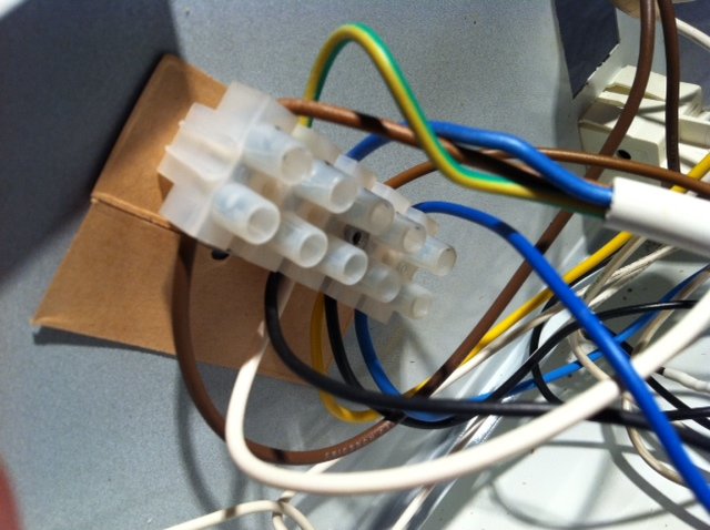

Tog ytterligare en bild vid kondensatorn. Från denna går två trådar, en vit och en vit/gul.
Det finns två kablar, som vardera innehåller 3 trådar;
Vit, som innehåller brun, blå och jord. Kallas Vit nedan
Svart, som innehåller brun, blå och svart. Kallas Svart nedan
Kan inte se att det står några siffror på sockerbiten, men jag kan beskriva hur det ser ut ;
Uppifrån och ned 1-5. Vänster sida = A, höger sida = B
1A = blå (går till Svart) 1B = blå/blå
2A = brun (går till Svart) 2B = gul + svart
3A= blå (från Vit) 3B = vit/vit + svart (till Svart)
4A = jord (från Vit)
5A = brun (från Vit) 5B = brun/brun

Jag instämmer helt i Mnor's analys efter att ha tittat på bilderna.
Du behöver bara verifiera att den vita kabeln är den som stickproppen sitter på.
Sedan kopplar du så här på strömbrytaren:
1: Gul/Vit isolerad kabelsko.
2: Brun/brun isolerad kabelsko (möjligen brun/svart - svårt att se - den "svarta" går till kontrollampan eller vad det är)
3: Vit oisolerad kabelsko
5: Vit/Vit isolerad kabelsko.
4+6: De två blå.
Skulle inte fläkthastigheten stämma med märkningen på strömbrytaren så kasta om 1 och 3.
100% säkert att det skall vara så här är det ju inte - så koppla på egen risk.
