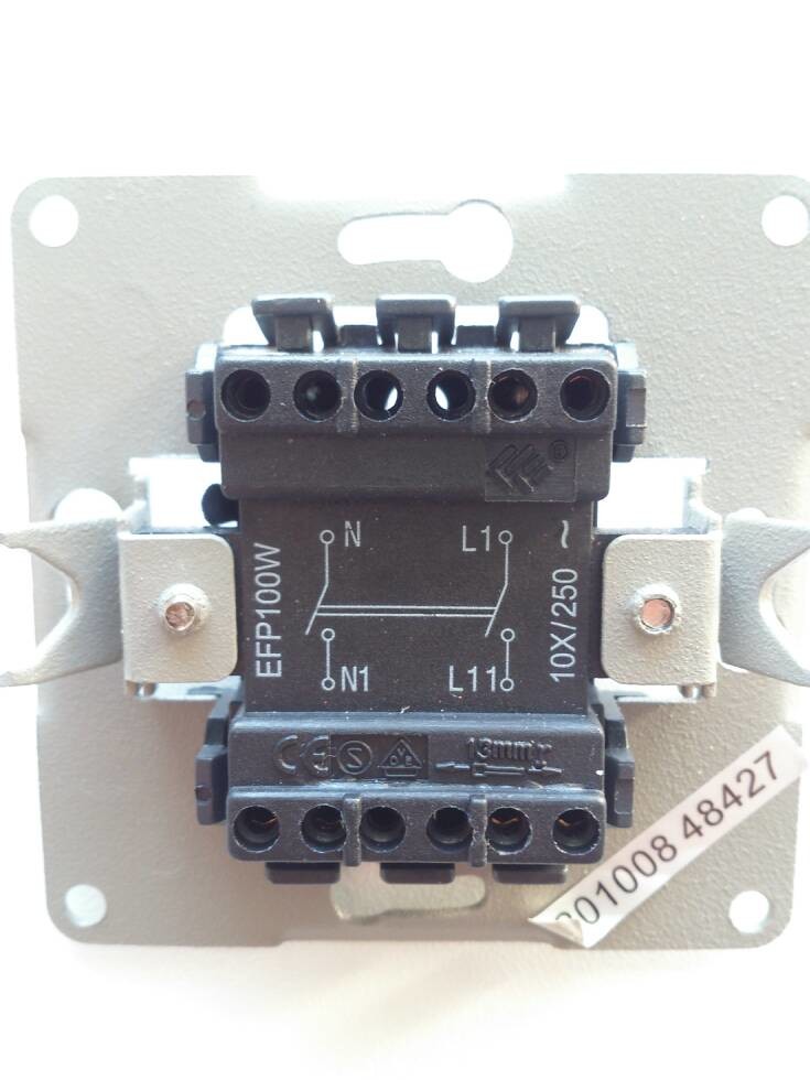

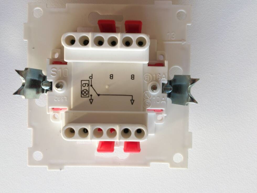

Spinner vidare på tråden, jag behöver också hjälp. Ska byta strömbrytare i ett 50 tals hus, tror visserligen strömmen är indragen men blir inte klok på detta. 2 sladdar, en svart och en vit, mäter jag på dom får jag signal om det ligger ström på båda?? Gamla strömbrytare den hade den vita sladden in på högra pilen och den svarta in på p. Nya strömställaren från Clas Ohlsson är en 2 polig, se kopplingsschema, hur gör jag? Kan inte bryta strömmen hur jag än kopplar och vågar inte chansa...hjälp!
Hobbyelektriker
· Värmland, Molkom
· 27 004 inlägg
Du ska koppla ena ledaren till L1 och den andra till L11.
Hur mäter du när du säger att du har spänning som du inte kan bryta? En beröringsfri "penna"?
Bryt huvudbrytaren och koppla in.
Hej Bo, tack för svaret. Ja det är beröringsfri penna, inte världens mest finkänsliga instrument det inser jag. Jag har provat att koppla som föreslår vilket ju är det mest logiska men det funkar inte :'( När strömmen är på lyser taklampor oavsett om jag har strömbrytaren monterad eller ej :-S Skumt
Hobbyelektriker
· Värmland, Molkom
· 27 004 inlägg

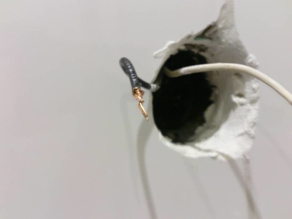

En (billig) spänningsdetektor av denna typ kan ge utslag på vad som helst. Trådarna behöver inte ens vara inkopplade någonstans. Men låt oss gå tillbaka till början. Du skriver saker som luktar fuffens.
1. Fungerade den gamla strömbrytaren innan du kopplade loss den?
2. Finns det fler strömbrytare till samma lampa?
3. Har du skalat ledarna 13 mm enligt anvisningen? Den ledare som syns på bild ser inte bra ut.
Hej
1. Den gamla funkade innan
2. Nej det gör det inte
3. Har kanske inte varit så noga på den punkten. Hoppas det är så enkelt

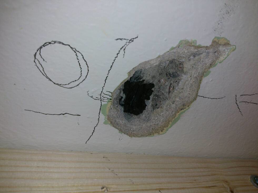

Ska nämnas också att jag håller på och renoverar ett badrum och när jag började för 1,5 månad sedan satte en skruv i taket som gick in i en sladd varpå en huvudsäkring gick, se bild
.Jag tog dit en kompis som visserligen jobbar på ett energibolag och inte har rätt behörighet för den här typen av jobb, men vi konstaterade att 1 det inte var någon spänning på dom sladdarna som går där och 2 allting fungerar som det ska och gör det fortfarande 3 vi har ingen aning om vart sladdarna går. Men att det skulle ha något samband med det här felet känns ju långsökt...eller?
