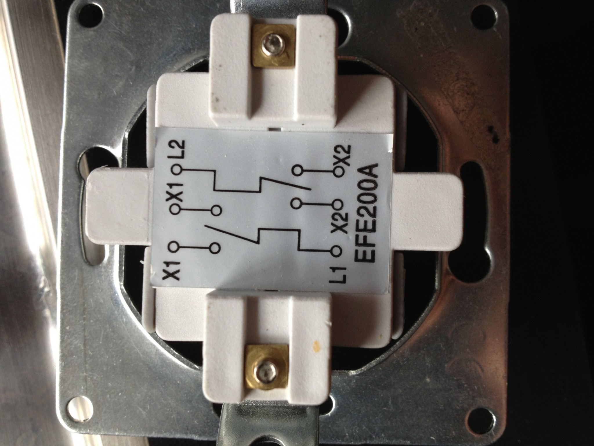

Det går alltså att inte ha dimmer på den platsen?
Rstenqvist skrev:
Samma bilder som inlägg #14 förutom ny bild med ny dubbeltrapp...
Grön på L1 & L2, en vit på varje X1, grå på valfri X2.
Jajemen, blev lite osäker eftersom denna strömbrytare stod det kron på och någon nämnde vid ett tidigare tillfälle och en annan kronbrytare att det inte skulle gå. Bygla från L1 till L2 då vad jag kan förstå? Tack på förhand för all hjälp.snaggletooth skrev:

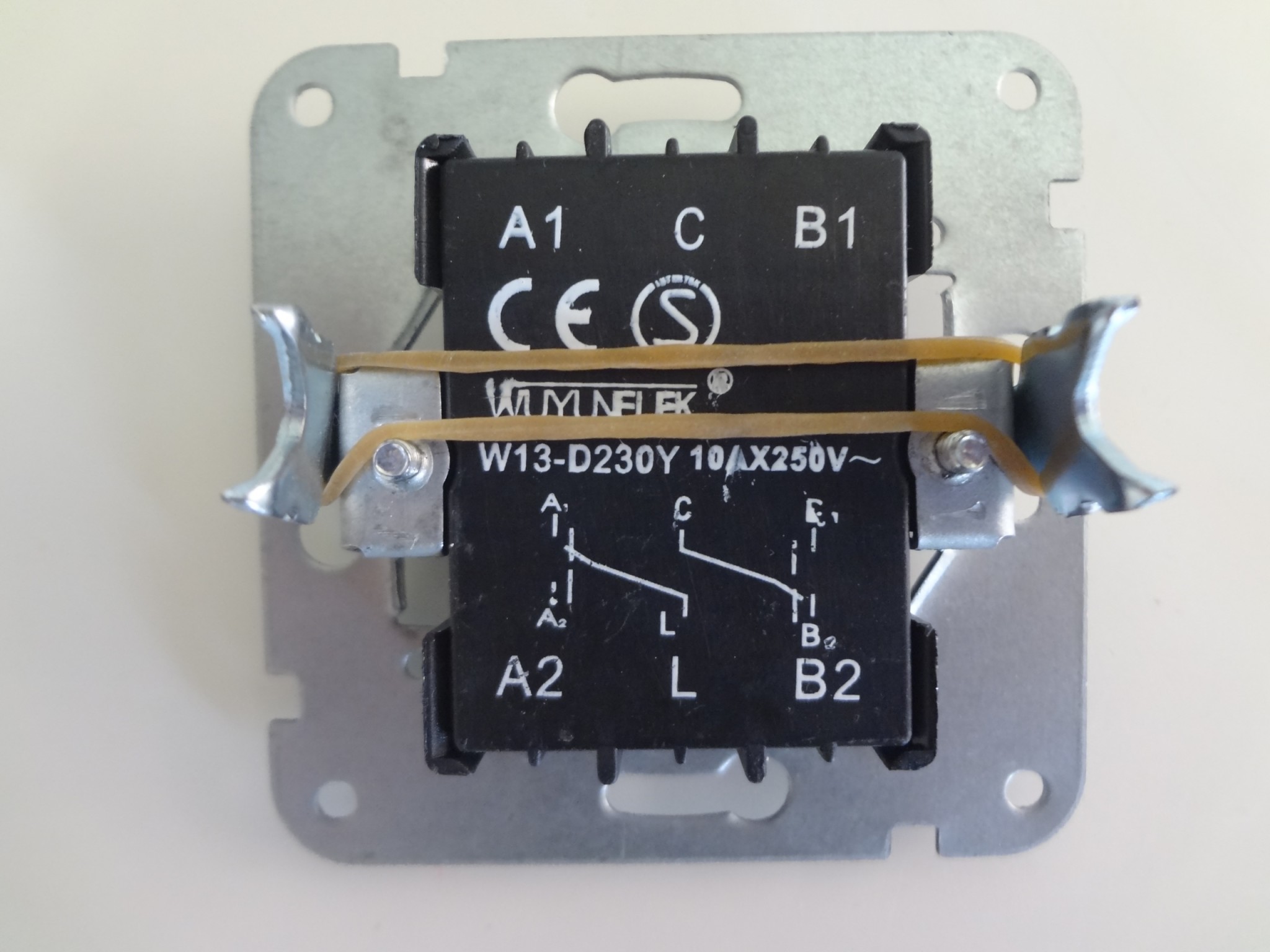

Lånar denna tråden då jag ska byta strömbrytare i garaget och var och köpte en ny, men då jag packade upp den så var det det konstigaste kopplingsschemat jag sett på den, alla andra jag bytt har haft "vettiga" scheman som man med lätthet förstår, men denna gick jag bet på.
Någon som vet hur man kopplar denna?
