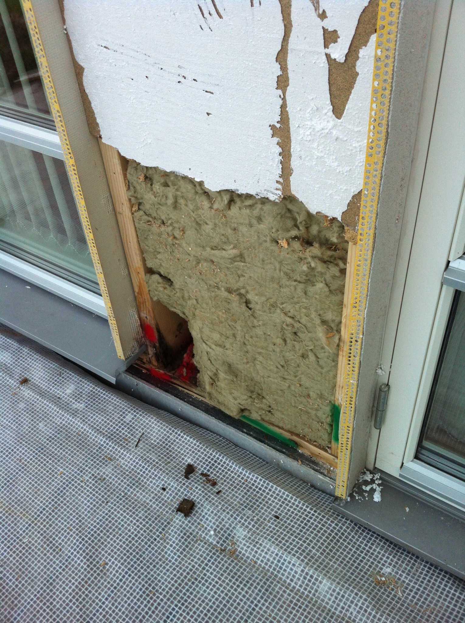

Vi har ett dubbelgarage som inte mår bra.. Det byggdes med enstegstätad fasad för lite mer än 8år sen då det var populärt. Vid förrådsdörren upptäckte vi i höstas att det var fuktigt och tröskeln var lite svampig i konsistensen.
Nu till min fråga; Takkonstruktionen är det inget fel på så kan man lyfta/staga upp taket på en sida i taget för att ersätta regelverket med en LECA-stomme?
Inte heller gavelspetsarna är fuktskadade även om de är av samma fasadtyp.

Kan inte se varför det inte skulle gå.
Jag skulle göra som så att jag sätter stämp eller skruvar ihop en ny stomme säg 2-3 dm innanför nuvarande vägg. Den fäster man sen i takstolarna och i den motstående väggen så att den itne kan vika.
Sen ska det "bara" vara att ta bort den ytterväggen och bygga en ny. Upprepa sen runt om

Måste verkligen stommen bytas? När jag hört talas om enstegstätade fasader så har man bytt fasad, inte stomme. Om stommen har mögelskadats så kanske det går att sanera och eventuellt förstärka dåliga bitar.
Det är nog billigare att bygga om fasaden med en luftspalt och sen putsa på den, istället för att bygga en ny stenfasad.
Jag hade också kollat upp byggfirmans ansvar. Myresjöhus har ju fått någon form av ansvar för detta enligt nya domar. Du kanske kan få renoveringen delvis finansierad?

jag säger ju inte att det är så men rimligen borde ju stommen vara felfri så det kan ju bara handla om att hacka bort fasaden och gammal gips och börja om från början med valfritt material?
Det borde gå bra.
Bara att ta hål i väggen och stötta under väggbandet med skruvstämp ställda parvis på insidan och utsidan och litet snett så att de inte är i vägen för syllen. Sedan kan man ta bort hela väggstommen.
Grannan bytte alla väggar på ett stort gammalt hönshus på det här viset.

Men ska du inte först ta bort den gamla fasaden och kolla om stommen går att rädda med en ny bra fasad? Du har inget att förlora men kan spara mycket pengar.
