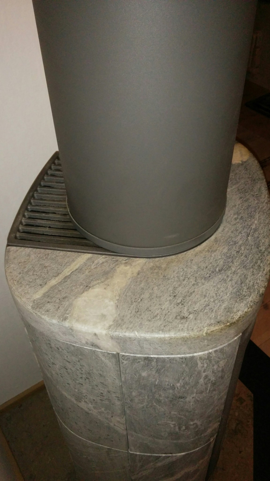

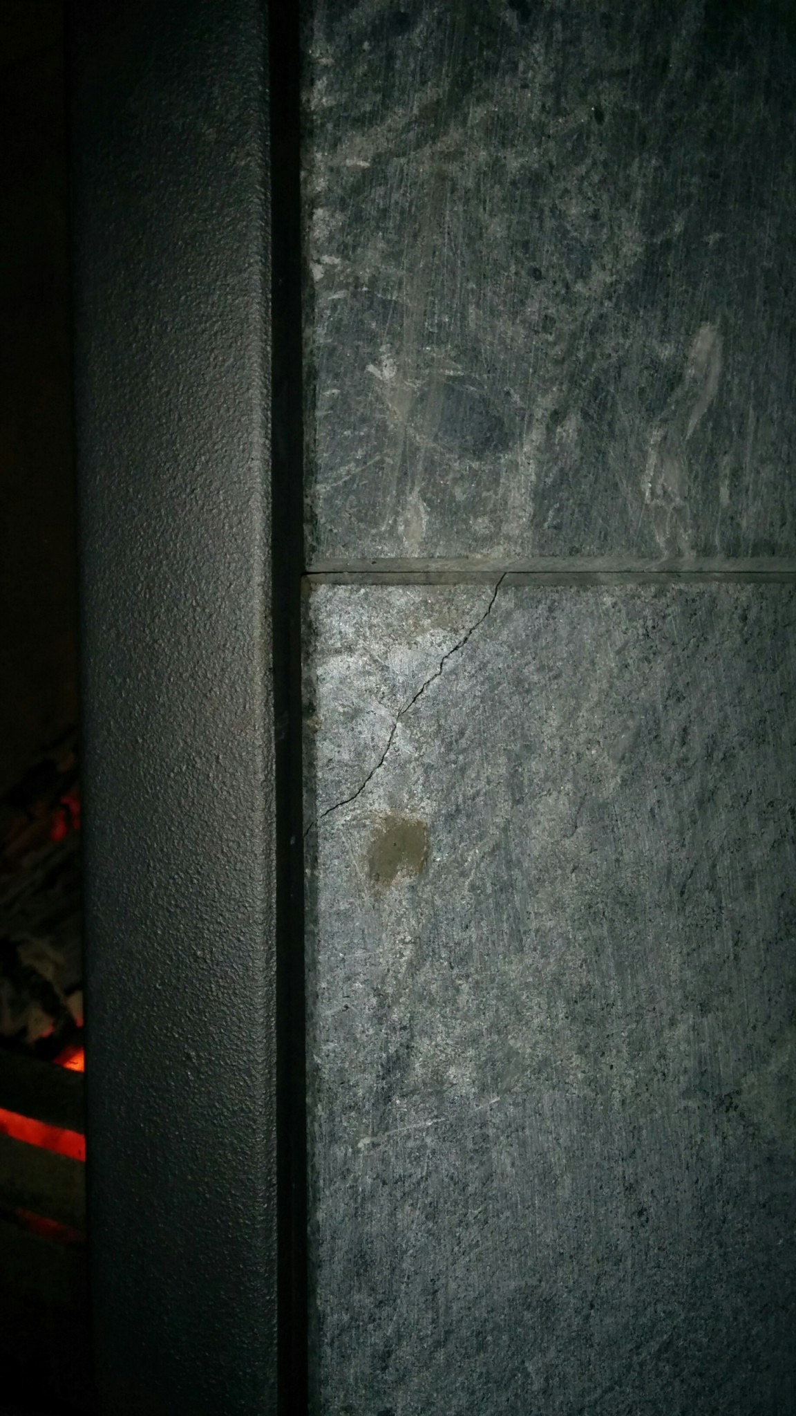

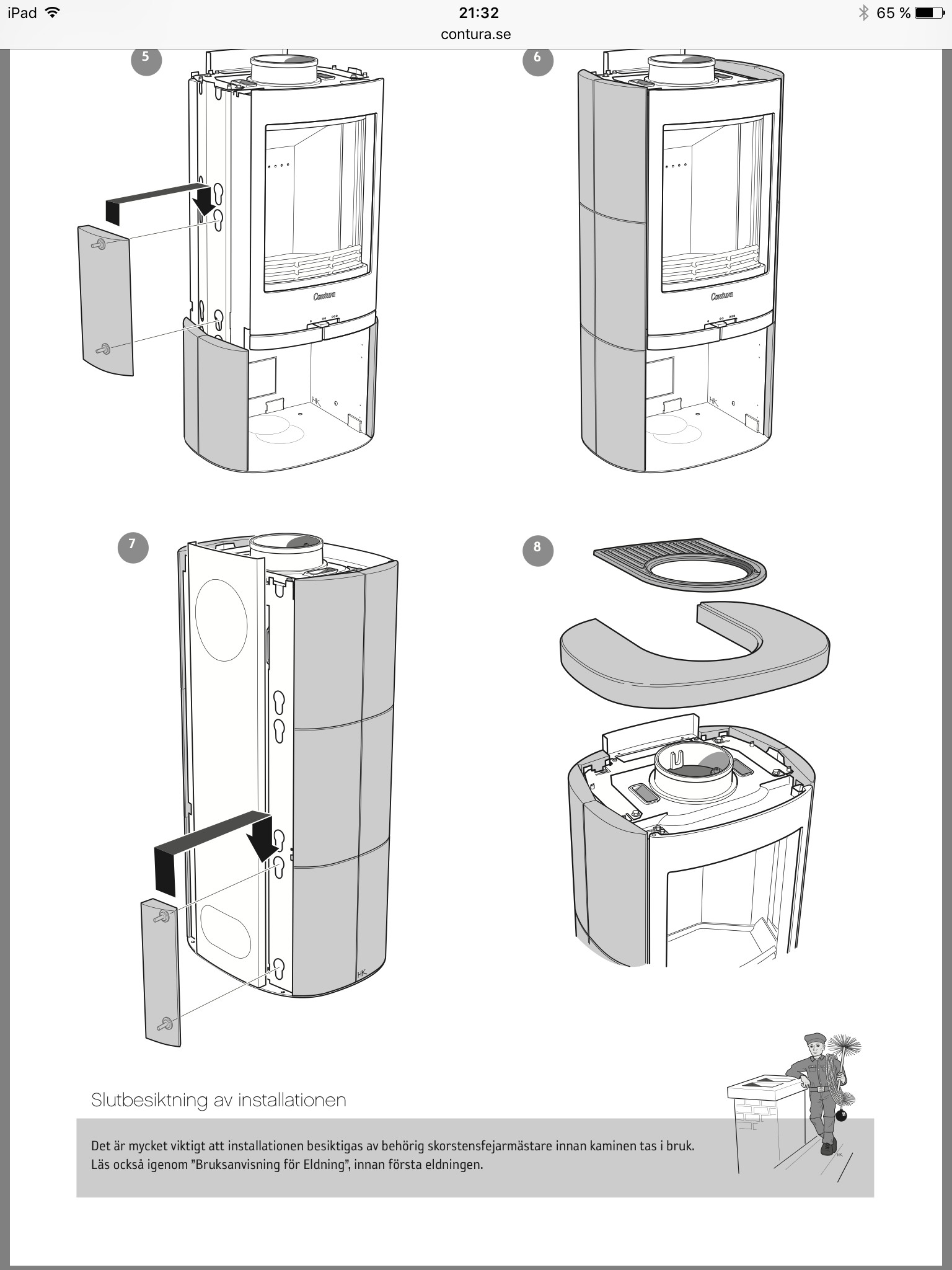

Har en contura 820T täljstenskamin som fått en spricka i det yttre täljstenslagret. Dessa stenar går ju att häkta av, men då måste man först ta bort toppstenen eftersom den låser sidostyckena så man inte kan lyfta av dom..
Problemet är att jag har skorstensröret som ovanpå toppstenen... Hur i helsike gör jag för att lossa toppstenen då? Det kan väl inte vara så att man måste demontera skorstenen?
Någon som har erfarenhet?
Spricka i det yttre täljstenslagret på en Contura 820T kamin.

Illustrationer som visar installationen av en kamin, inklusive öppning av toppsten och slutbesiktning.

Tror inte det.. den verkar vara låst av skorstenen..
Skorstenen går ju ut över toppstenen...
Rör fastnat över ett låst galler på en stensockel där stenen inte går att lyfta.
Eller snarare gallret som tar i.. går inte lyfta stenen eftersom gallret är låst under röret

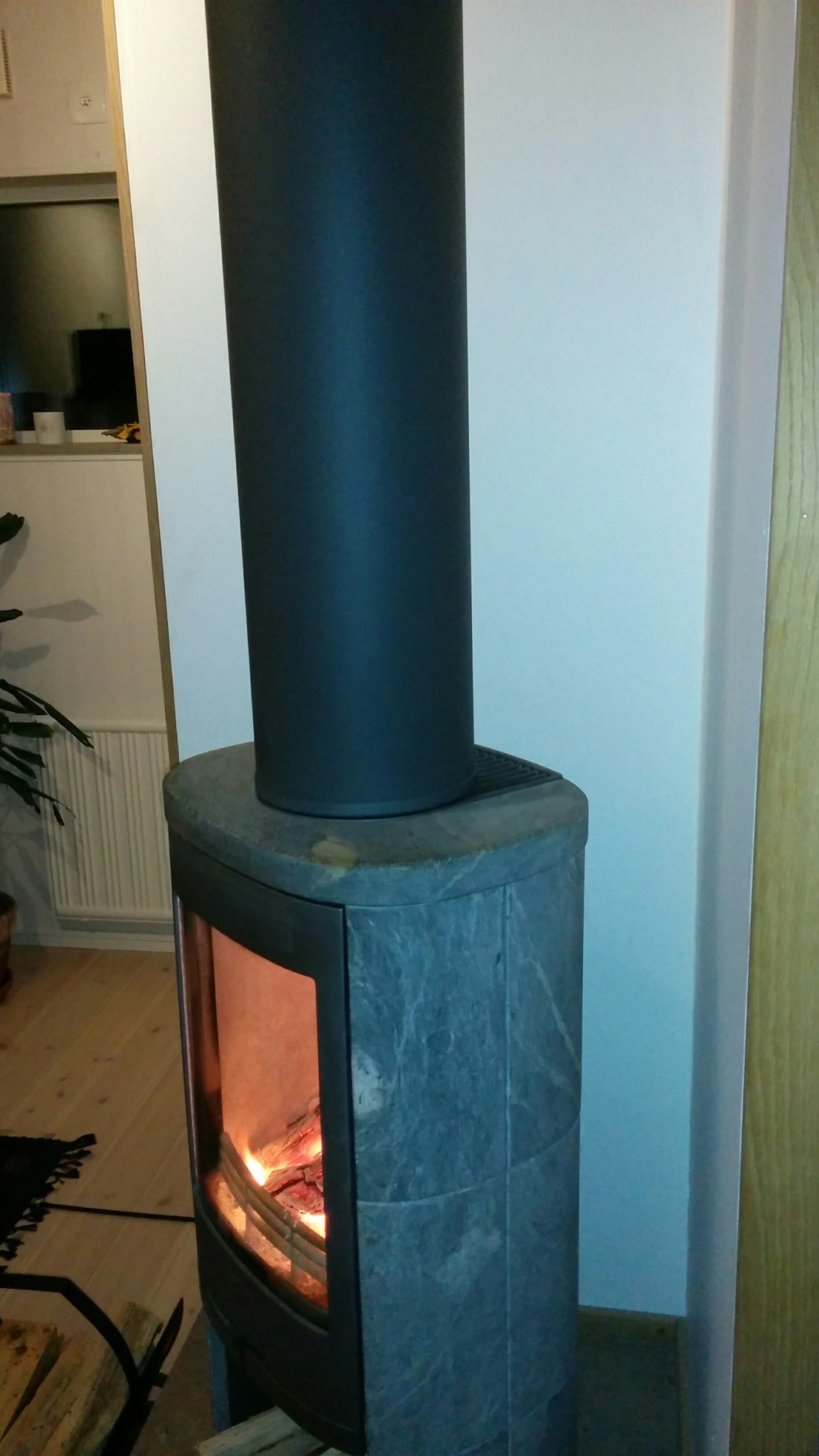

Hm.. går skorstenen ut över för att den är isolerad kanske? Har i sådana fall inget tips. Kanske skulle funkat om det inte var ett oisolerat rör, då det ser ut att funka så på bilden.

Går det inte att dra stenen framåt? Vi har en likadan men med halvisolerat rör upp till tak. Har dock inte behövt plocka isär.

Ja precis. Gallret ligger bara på toppstenen vad jag förstår. Men går min skorsten liksom ut över gallret, så den låser liksom mig från att lyfta stenen med gallret...
Ja den kanske är isolerad?

Har inte vågat dra för mycket i den.. på instruktionen här ovan ser det nästan ut så.. men gallret vilar ju på stenen i en liten nedsänkning... De vetitusan alltså
Det går att dra framåt. Har man "klistrat" med silikon kan det ta emot ordentligt men det är bara att dra framåt.
Ok! Får testa då! Men metallgallret kommer ju ligga kvar, och frågan blir ju om man får tillbaka den sen. Gallret glider ju i skåror i toppstenen.. jaja får testa helt enkelt!
