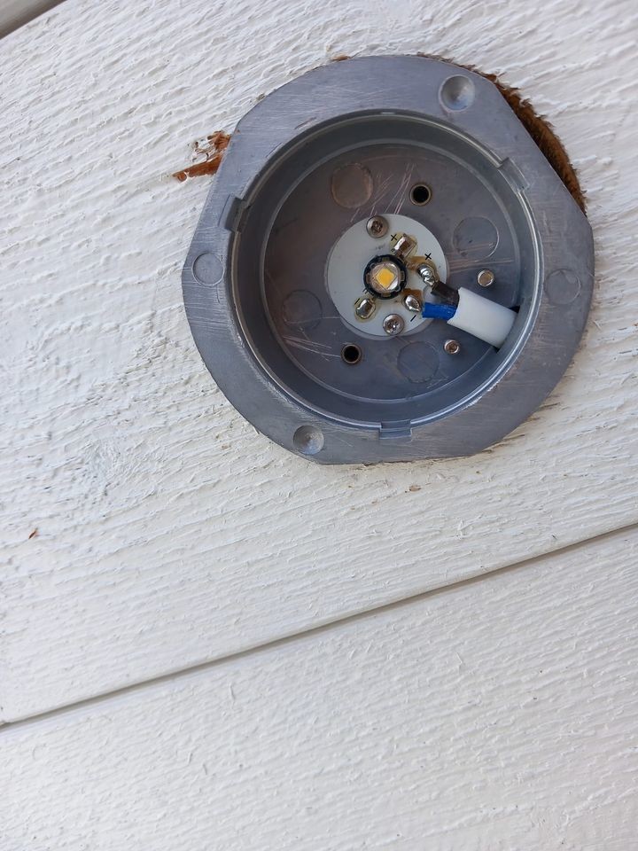

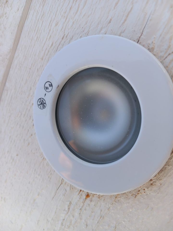

S Saigon #1 Medlem · 42 inlägg 4 mar 2023 14:52 Saigon Medlem 42 inlägg 4 mar 2023 14:52 #1 Hej! Tagit över ett hus och skulle så raskt skuva loss och byta ut spottar som slutat lysa. Då upptäcker jag detta. Hur "fixar" man dessa som inte har en utbytbar lampa? Inloggade ser högupplösta bilder Logga in Skapa konto Gratis och tar endast 30 sekunder Inloggade ser högupplösta bilder Logga in Skapa konto Gratis och tar endast 30 sekunder #elinstallation #spotlight #utomhusbelysning
Mats-S #2 Byggveteran · Sollentuna · 3 664 inlägg 4 mar 2023 16:04 Mats-S Byggveteran Sollentuna 3 664 inlägg 4 mar 2023 16:04 #2 Kanske du kan ersätta allt det gamla med en lamphållare för dimbara GU10 LED-lampor, typ den här https://www.kjell.com/se/produkter/...tillbehor/lamphallare/lamphallare-gu10-p63722 Det finns andra varianter, bara att googla
