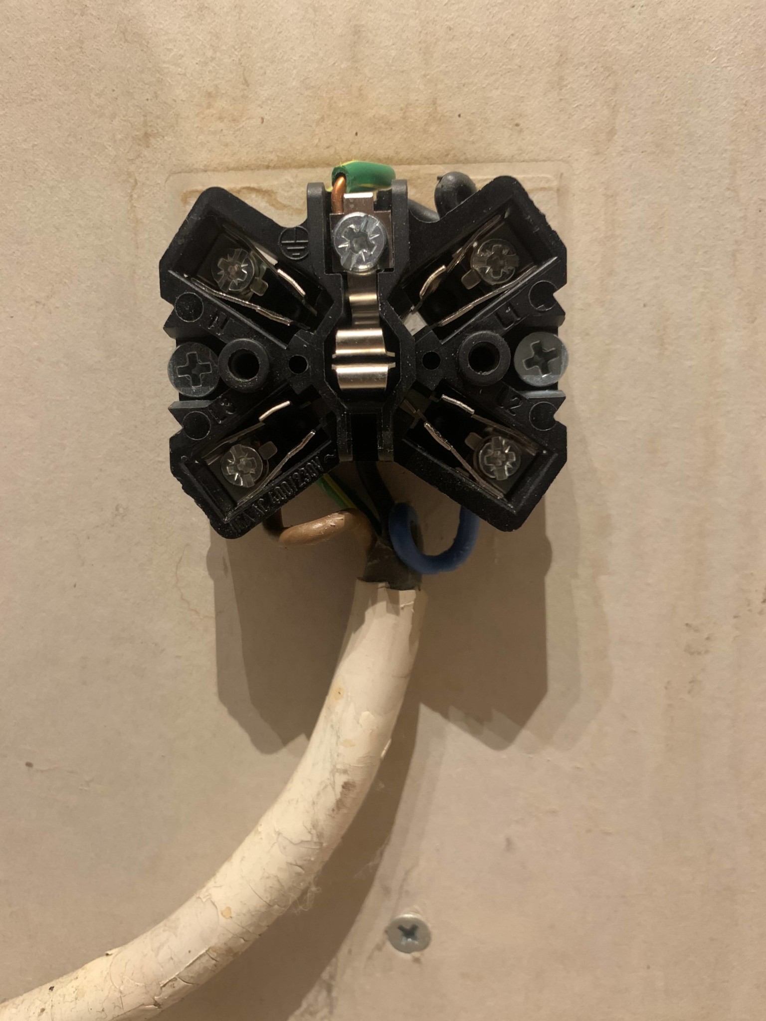

Vi har Perilex-uttag bakom spisen som är kopplat enligt bild på vårt uttag och kontakt på gamla spisen.
Är den kopplad enligt någon form av standard, om det finns någon sådan?
Den nya spisen vi nosat fram är också 400V med Perilexuttag. Hur ser jag om den passar?

Kanske lite otydligt med färgerna men
sett framifrån
Inget. Jord i mitten. Svart.
Brun. Blå.
kontakten på bild saknas nollan
kräver den nye nolla så kan du inte koppla in den utan att åtgärda vägguttaget
Tack för svar.
Okej. Så vår nuvarande är kopplat på 3 faser och jord om jag förstår dig rätt.
Det finns en standard för hur perilexuttagen skall vara kopplade. Tyvärr följer inte ditt uttag den standarden. Det är ganska vanligt att nollan saknas i uttagen. Det fungerar bra på nuvarande spis som inte behöver nollan. Men de flesta nya spisar kräver en nolla. Det bästa är om du kan dra en ny kabel med fem ledare till spisen. Snikalternativet är att koppla in spisen till två faser och nolla. Om du inte får tag på en ny spis som inte heller kräver nollan.

Tack för utförligt svar
Vad blir effekten om vi kopplar till 2 faser och nolla? Sämre effekt?
I praktiken är det nog ingenting man märker av. Men om man mot förmodan skulle utnyttja hela spisens maxeffekt under en längre tid så kommer det troligen att lösa en säkring.
En modern spis ligger på eller strax under12kw dvs 4kw per fas om du kopplar på två faser blir den ena 8kw och på 230v lär den säkringen få det mer än lovligt tufft
