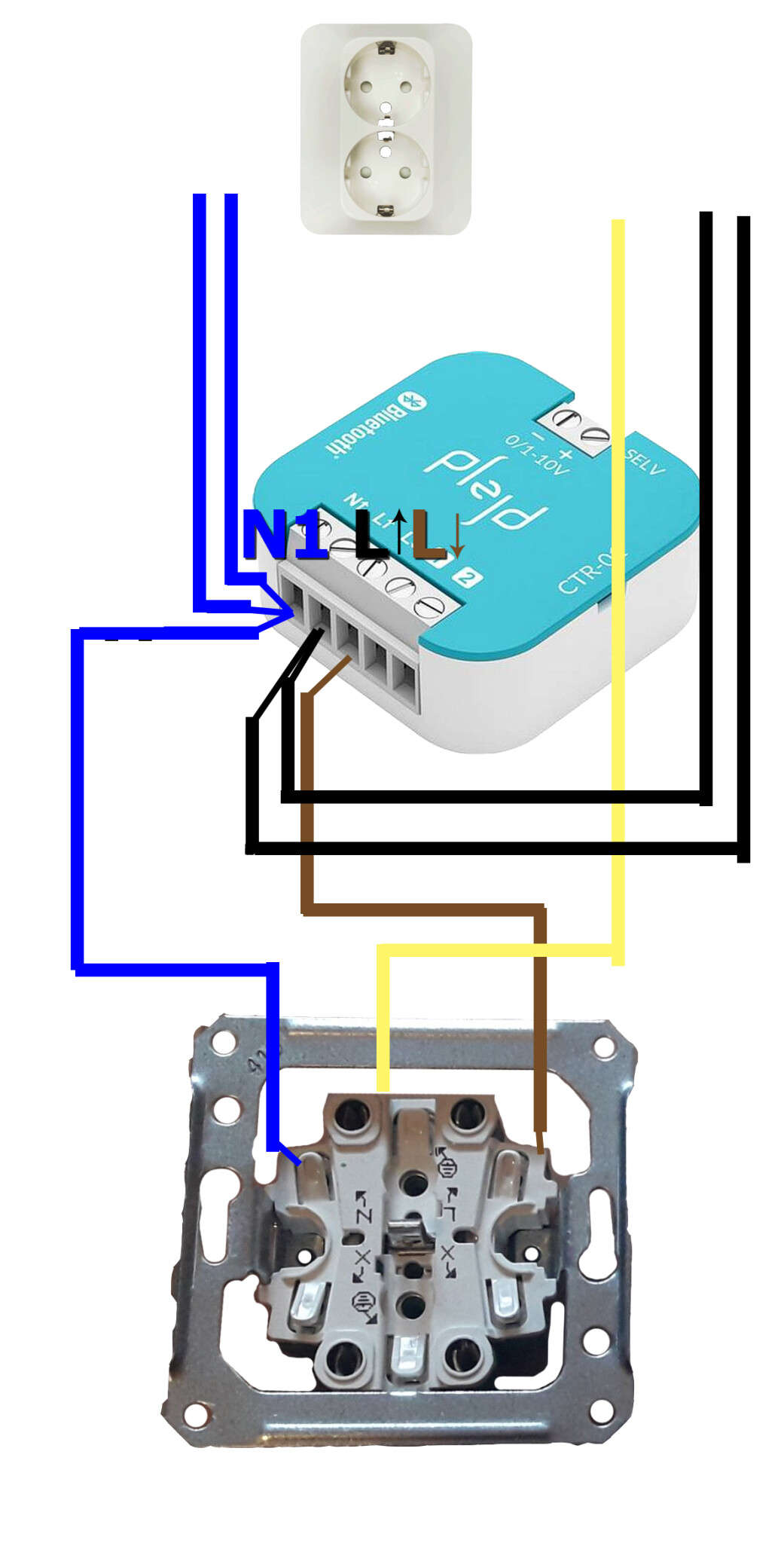

En kanske väl enkel fråga men skall flytta en Plejd ctr-01 från ett vägguttag till ett annat vägguttag. Elektrikern installerade 11 plejd-enheter inkl. denna som jag skall flytta. Den var och skall/är bli kopplad som bilden (se bild). Skillnaden är dock att från den nya väggen kommer det 2 st blå + och 2 st svarta -. Jag antar att svart är desamma som brun.
Jag kopplar väl likadant men med dubbla kablar?
Vanligt Schneider vägguttag som via stickkontakter förser sovrumsbelysningen med av/på styrt av plejden.

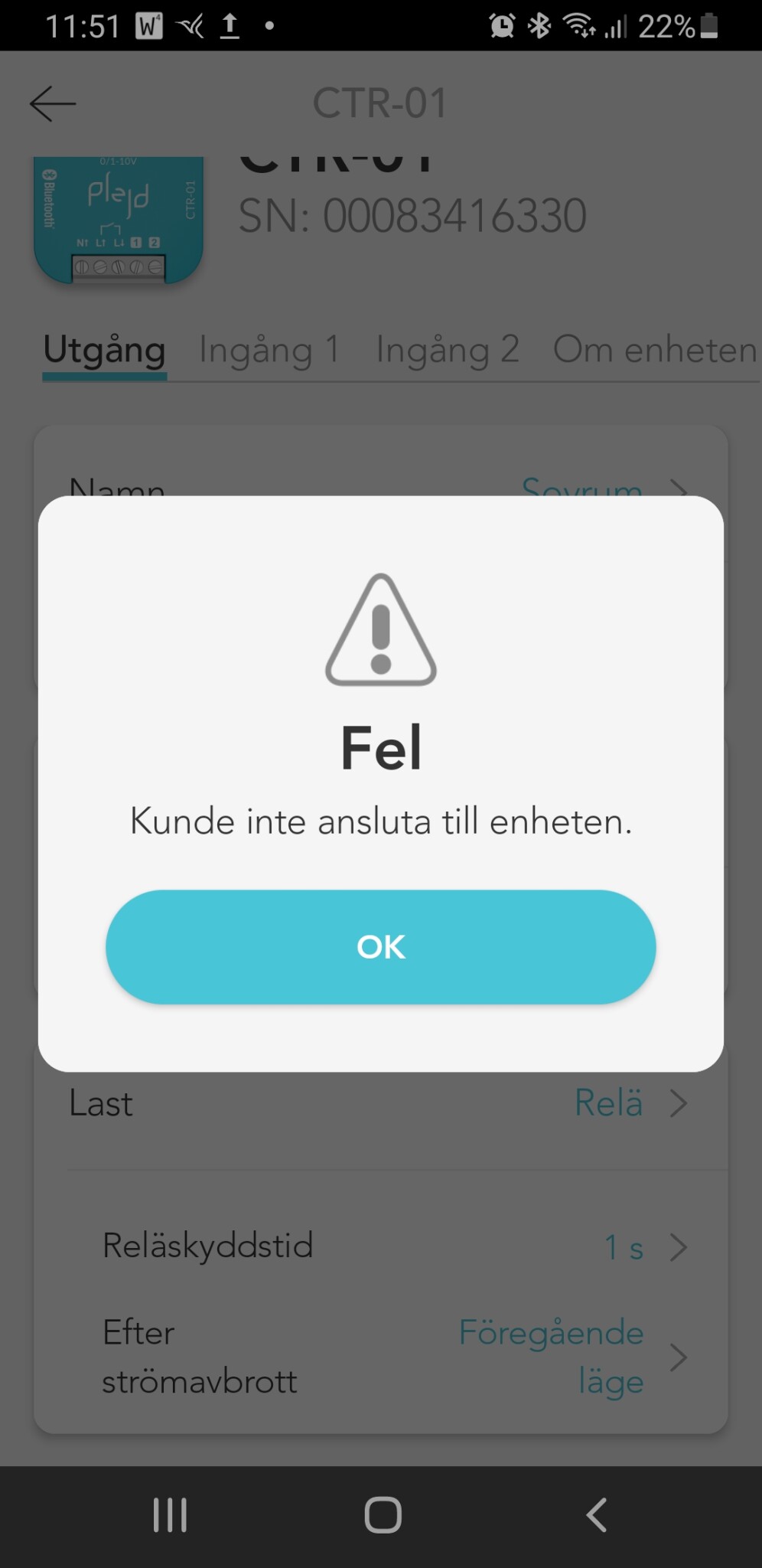

Kan någon bekräfta att det ser rätt ut? Mobilen hittar inte enheten....

Spontant ser det korrekt ut. Det är en fördel att använda ex. wago-klämmor för att koppla ihop ledarna så att bara en ledare kopplas till varje plint på plejd:en.
Vad är problemet, funkar inte grejorna?
Mät så att du har 230 V mellan L och N på plejd:en.

Mobilen/plejd-systemet hittar inte pucken. Vet inte helt säkert hur man gör. Plejd ger ju inga manualer då detta är tänkt att skötas av elektriker.Kör enligt logiken. Men 230 V är det mellan L och N, även i uttaget.

Du ska inte kunna mäta spänning mellan L och N på uttaget när plejd:en är inaktiverad och i från-läge.
