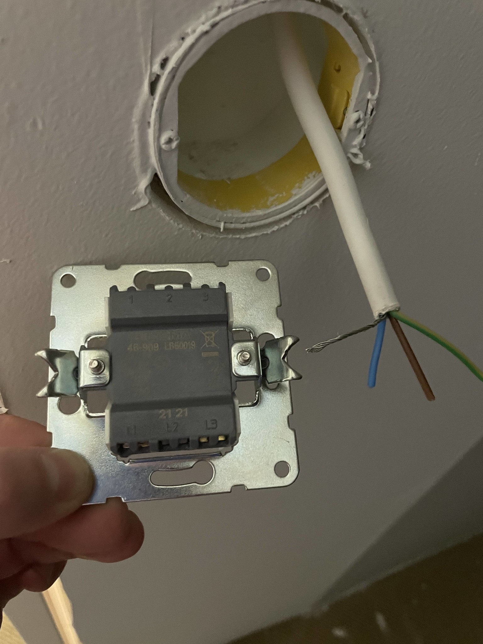

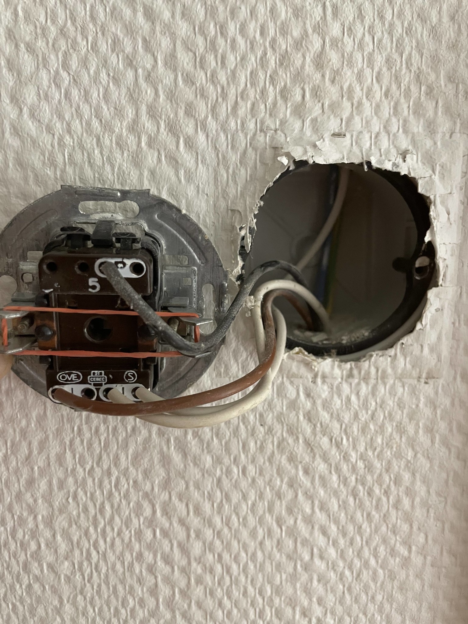

Tjena! Är i färd med att byta plats på en strömbrytare då jag byggt sovrum i källaren och vill kunna tända taklampan inifrån rummet istället för utifrån undrar om någon har tips på hur följande bör kopplas…

1 illustrerar gammal strömbrytare som ska dosas och kabel förlängas med brun/blå/jord/skärm.
Bild 2 illustrerar ny strömbrytare som ska kopplas inne i det nya rummet.

Bild [bild] [bild] 1 illustrerar gammal strömbrytare som ska dosas och kabel förlängas med brun/blå/jord/skärm.
Tacksam för alla tips och råd!!

Nja, "5" är en kronbrytare...men för att veta hur det där ska ihop så måste vi veta vilken tändning som ska flyttas, eller ska bägge flyttas, eller är bägge i drift öht..?

Den nya brytaren är en korskopplade trappbrytare. (L2/2 ser i inte ut att användas).
Från den gamla kronbrytaren tycks det gå ut 3 tändtrådar. Vilken av 3 möjliga lampor som ska gå att tända med den nya brytaren är inte lätt att gissa…:rolleyes:

Det är väl 2 fasledare och 2 tändtrådar i kronbrytaren? :rolleyes: sitter förmodligen ett VU under gissar jag på.

Det går väl med den kabeln men eftersom blå FK finns där i andra dosan så... Byt kabel eller dra i FK istället om det går. Sen har du fel strömbrytare också, du behöver en 1pol/trapp brytare.

Gulgröna tråden får bara användas till skyddsjord.
Blå FK-tråd får bara användas till nollan.
Blå tråd i kabel får användas som fas/tändtråd under förutsättning att den inte av misstag kan anta att det är nolla.
Jo, du har nog helt rätt. (y)
Det sitter en svart på P och en Brun på ”pil ut” och två vita på ”andra pil ut”, men det kanske är en smart feture att kunna släcka båda lampor/med ena brytaren genom att sätta fas ”in” på ”pil ut” ?
Jag funderade en stund på om bilden var upp och ner eftersom tändtrådarna går neråt, men nej, är vit fas så är bilden rätt och det finns säker ett VU också.

Du får väl kolla vad det är för färg på tändtråden till den lampa du vill tända med nya brytaren.
(En bättre bild på brytaren hade varit roligt för att se beteckningarna. Är det P, pil, pil? )
