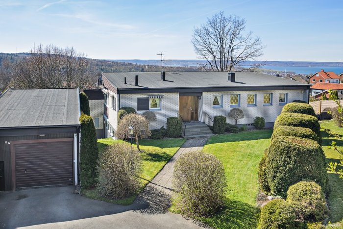

Vi planerar att byta vår fjällpanel till sommaren i vårt relativt nyinköpta hus. Troligen blir det inte fjällpanel igen utan en ny typ av panel. I garaget så har jag hittat en burk med "Cuprinol Fasadlasyr" i färgen "Svartbrun", och vi siktar nog på att hitta en snarlik kulör som denna. Vilka fabrikat är bra? Jag betalar gärna några extra slantar för kvalitet. Jag läste Folksams färgtest igår, men kom inte fram till om de hade med några lasyrfärger i sitt test? Jotun/Demikekk har något de kallar "Strukturlasyr", vad innebär det? Är det deras premiumlasyr? De har något som kallas "TREBITT Oljelasyr" också. Demidekk Strukturlasyr har "Upp till 8 års underhållsintervall" och Trebitt har "Upp till 5 års underhållsintervall". Behöver man verkligen underhålla lasyrfasader så ofta?

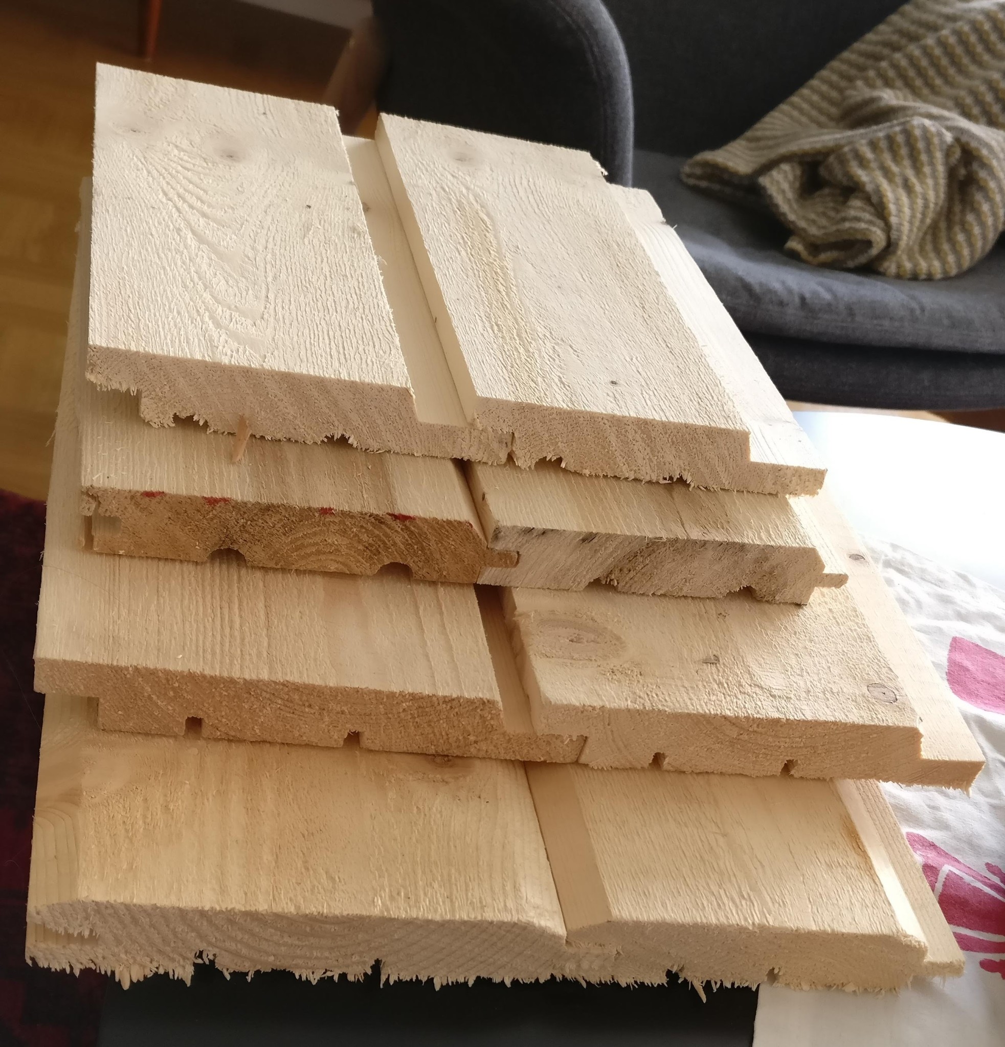

Troligen blir det panelen som ligger överst i högen (120mm hög) fast med en något mindre spalt:

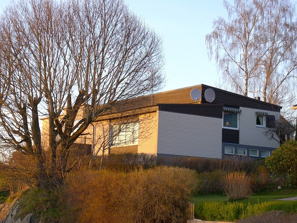

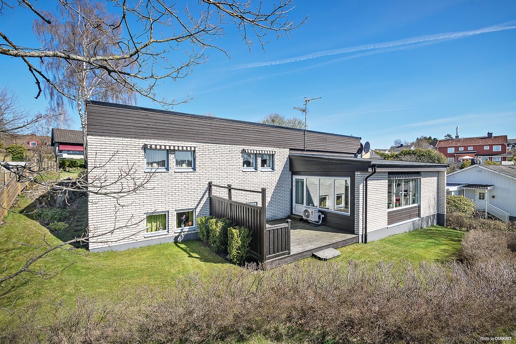

Bilder på huset:
Östra sidan:
Västra sidan:
Södra och västra sidan:
