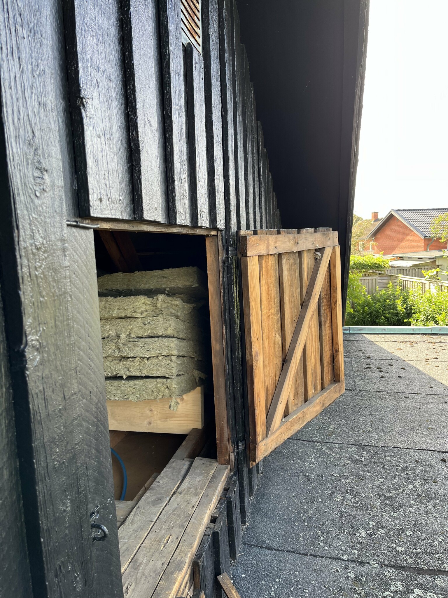

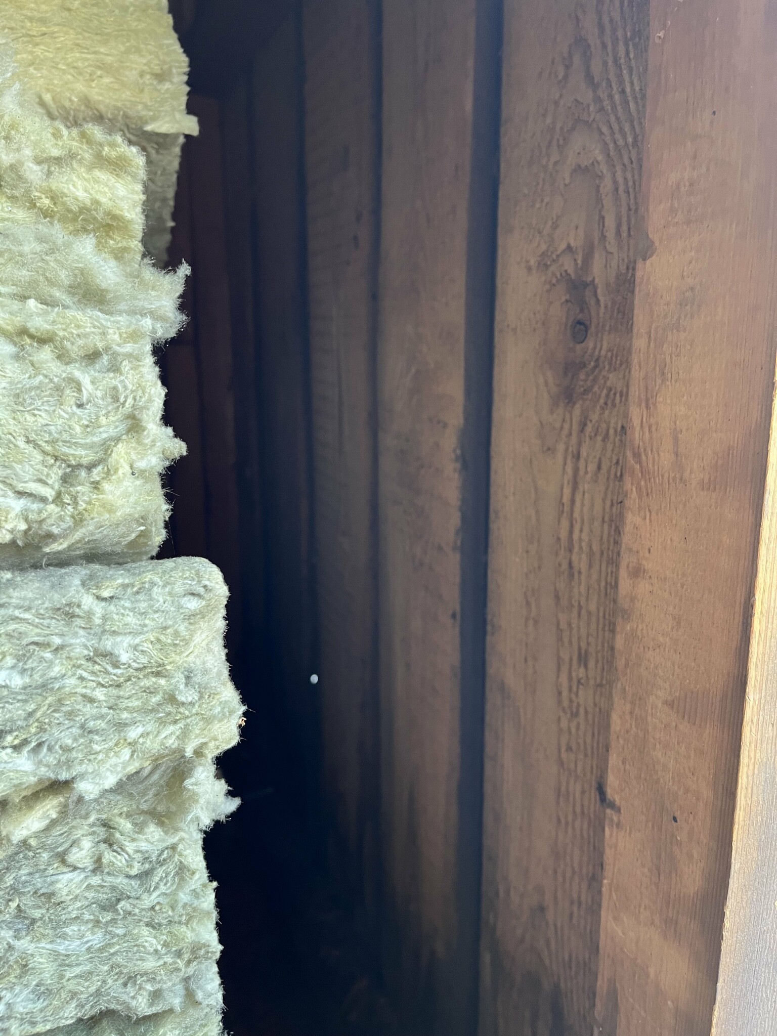

Pappen läcker in så den skall bytas.
Panelen står…! tyvärr på pappen och har därmed blivit skadad av detta. Inget konstigt.
MEN när man läser lite så pratas det om vindskydd och div skivor bakom panel. Gäller detta även kallvind eller är det när man har isolerat?
Idag sitter panelen bara på ett ramverk och det torde medföra en viss genomströmning av luft gavel till gavel. Ingen fukt eller mögelpåväxt finns någonstans. Takfötterna har inte heller någon luftning och det har fungerat precis likabra det också.
Detta har fungerat sen huset byggdes -65.
Jag tänker att man sätter ny panel (med avstånd till den nya pappen men inte mer än så. Om jag har lärt mig något så är det att inte ändra på något som fungerar.
Men vad säger ni?
Men vad säger ni?

Kör på tycker jag 👍
Du kan kolla www.tatskiktsgarantier.se hur man ska/bör/kan göra. Vill du byta panelen i före pappen så ser du till att det går att få ett bra uppvik enkelt, enklast är att riva panelen och sen byta pappen men tajmingen kanske är svårare.
Toppen. Nej jag har ingen brådska utan tänker att jag river den tills takläggaren kommer så blir det lättare för honom att ordna med dropplåten och uppviket för pappen. Sen när han är klar så sätter jag ny panel.Rickard. skrev:
Tajmingen får jag helt enkelt lösa….. som mycket annat i denna renoveringen.. 😅
