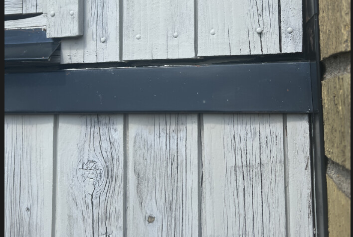

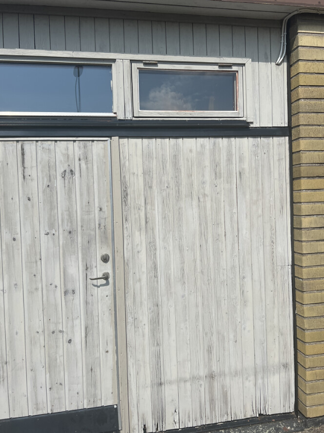

Min garageport är av tidigare ägare utbytt till en vägg + dörr. Väggen mår inte så bra i nederkant, så den behöver åtgärdas.
Jag tänkte först att det är väl bara ett litet jobb, och att jag skulle byta nedre panelen bara (den under plåten nedanför fönsterna), men efter en lite mer nogran undersökning ser jag att panelen i överkanten är spikad under plåten som nog sedan sitter spikad under övre panelen.
Detta resulterar ju i att även den övre panelen måse tas ned för att jag ska kunna ta bort plåten för att sedan komma åt att byta den nedre panelen,vilket ju gör jobbet lite större.
Det jag skulle vija ha lite tankar om.
1. låter mitt antagande om att hela panelen måste rivas för att komma åt att byta den nedre rimligt?
2. existerande plåt tycker jag ser ok ut,så den borde väl kunna återanvändas?
3. Vilken typ av panel bör jag byta till, är nedan typ ett rimligt val?

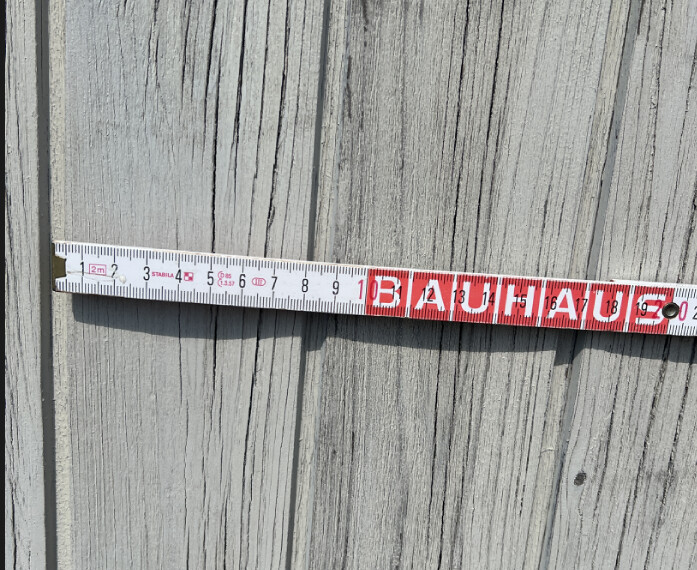

Ja, det förefaller som ett rimligt antagande.M m4n63 skrev:
Kanske går det att böja upp plåten och lirka ut brädorna men å andra sidan ser ju panelen på den övre delen inte heller så fräsch ut, så det är nog inte fel att byta allt. Dessutom så blir det samma typ av panel överallt vilket nog kommer att se bättre ut.
Ja. Det ser du när du fått loss den, och under förutsättning att den kommer loss utan att bli allt för skadad/bucklig.M m4n63 skrev:

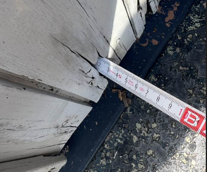

Z-panel är väl kanske inte det bästa valet för stående panel. Annars är det väl en smaksak.M m4n63 skrev:
En liggande offerbräda längst ner vore inte fel. Panelen går ju ända ned till marken, som är hårdgjord, så det blir mkt markskvätt upp på fasaden nertill. Det bidrar starkt till att panelen oftast inte blir så långlivad.M m4n63 skrev:
Offerbrädan kan med fördel vara lika bred/hög som plåtblecket på dörren.
Linoljefärg rekommenderas.

Om du väljer slamfärg eller linoljefärg är det inte nödvändigt med luftspalt bakom trät. Om du ersätter det skadade med fibercement eller plåt minskar du risken att behöva göra om jobbet i framtiden.
