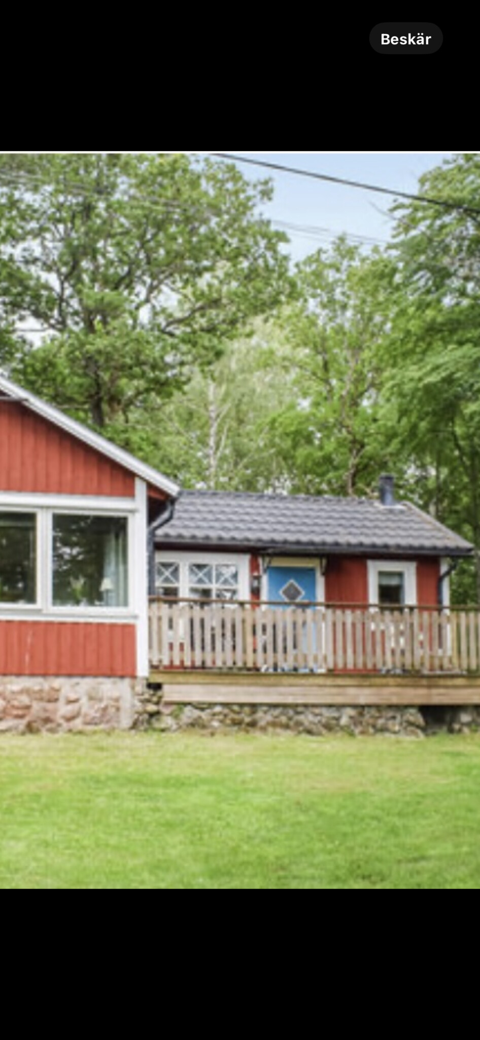

Har ett dilemma. Behöver byta panel på stugan som jag tagit över. Dock ligger ett trädäck fastmonterat i panelen. Hur gör jag utan att behöva riva hela altanen?
Hade gärna gjort det ordentligt o rivit allt men hyr ut stugan så varken tid eller pengar finns just nu.
Kan jag byta panelen genom att kapa den vid trallen . Regla upp o sätta dit ny panel? Antingen tilläggsisolera 50 mm så kommer den nya panelen utanför trallen eller sätta dit en plåt vid övergången?
Den dagen jag ska byta altanen kan jag sätta nytt virke bakom regeln som ligger längst huset idag. Ursäkta om det är otydligt!
Hur hade ni gjort?
  • Röd stugvägg med vitmålat fönster, stående träpanel och ett tillhörande trädäck nedanför. En svart stupränna finns på sidan.

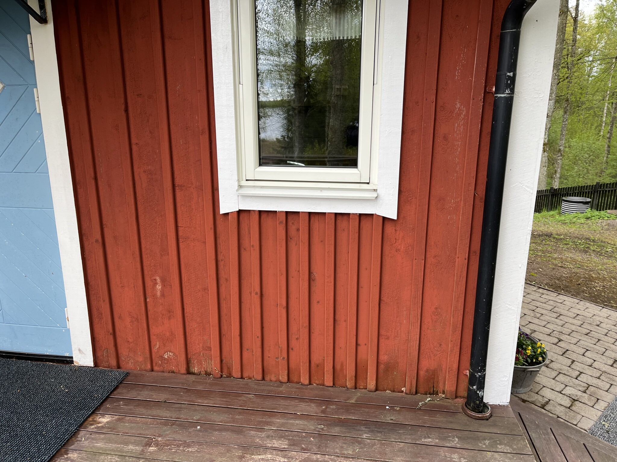

En närbild hade inte skadat.
Hur långt ner under trallen går panelen?
Ser ut som att läkten och knutbrädan slutan ovanför trallen.
Var sitter spikraderna?

Har bara denna för tillfället. Det är bara understa som är under trallen. Locken verkar va kapade..
Har inte koll på spikraderna men ska kolla upp detta.

Enligt denna bild borde inte den nuvarande panelen gå ner jätte långt bakom trallen
  • En röd träbyggnad med trädäck och staket, panelen slutar ovanför tralldäcket. Gräs och träd i bakgrunden.
