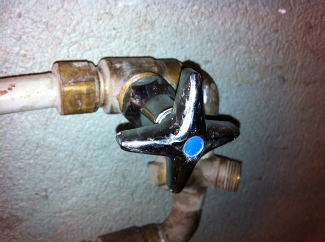

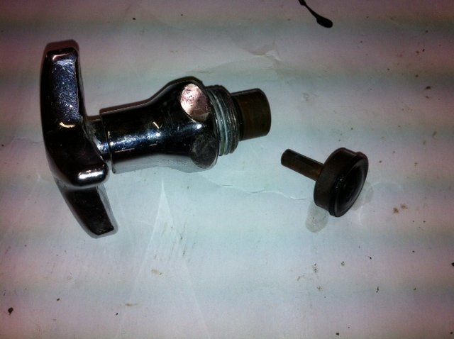

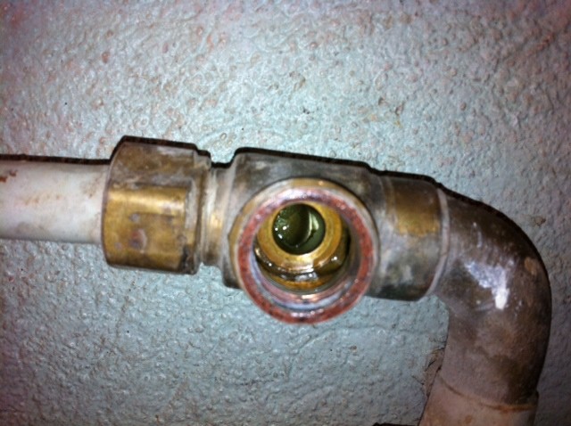

Min vattenutkastare i garaget har börjat läcka.
Trodde det var en vanlig packning i men när jag plockade isär den hittade jag en "pinne" med en packning längst fram.
Är det en ny sådan jag behöver och var hittar jag den?
/Krille

Clas Ohlson har nog bara den vanliga storleken och den kostar 29kr. Säkert rätt. Är ju inte tungt att jämföra med den gamle.
Utseendet kommer nog skilja dock men funktionen är den samma.
Men, detta kommer fixa droppande kranpip... Ifall det läckte ifrån ratten, då kostar ny ca 100kr.
Går säkert att renovera. Hade jag inte haft ny ratt så hade jag tagit stålull och putsat rent den gamle samt tagit armaturfett så blir den lättare att vrida sen vilket är trevligt.
