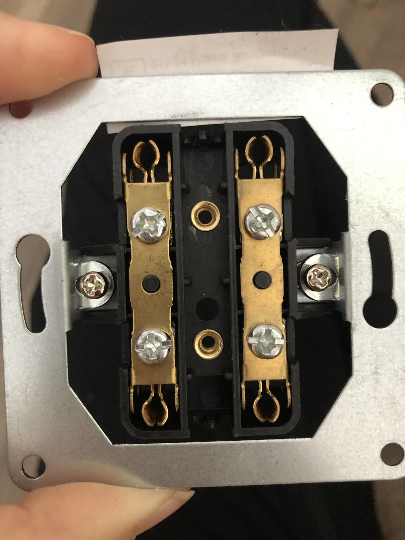

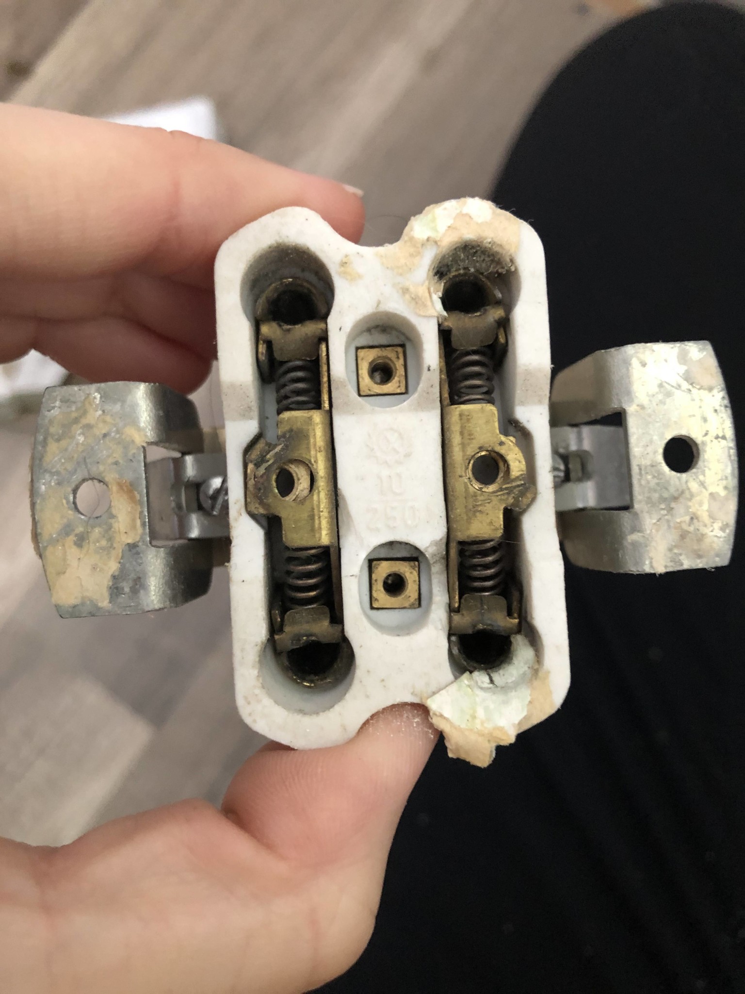

Ska byta ut ett gammalt ojordat vägguttag med plats för två stickkontakter, till ett nytt ojordat.
Jag har två trådar, en svart och en vit i väggen.
På det nya uttaget finns det ingen märkning N osv. Se bilder.
Var ska trådarna sitta?
sätt du ena tåten under det vänstra blecket i blid#3 och den andra tåten under det högra blecket
vilken som ska vara svart eller vit, höger eller vänster, spelar ingen roll i detta fall
Mikael_L och 1 till
Det spelar ingen roll på vilken sida du sätter trådarna.

Om det inte är bilden som ljuger, så skulle jag föreslå att du kapar någon centimeter och skalar om kabeln. Ändarna där ser ganska tråkiga ut.

Ändarna ser ut att vara förtennade ,så man bör kapa bort ca 1cm och skala om, tror man upphörde med förtenning redan på 60-talet eftersom det finns risk för glappkontakt och medföjande överhettning
Tack för svar!
Ursäkta en korkad fråga, men vill inte riskera att göra fel.
Ska tråden klämmas fast under skruvskallen som på det gamla uttaget, eller ska den in från sidan mellan bläcket och den lilla brickan i silvermetall som sitter under?
E El-Löken66 skrev:
Och fundera över fästkolornas funktion och lägg därefter ledarna väl utom räckhåll.
Förstår inte vad du säger, förklara gärna :)
ja det är bara att sticka in mellan bläcket och brickan, ledaren böjer man evt. ca 25-35grader så den följer skruven och dra åt

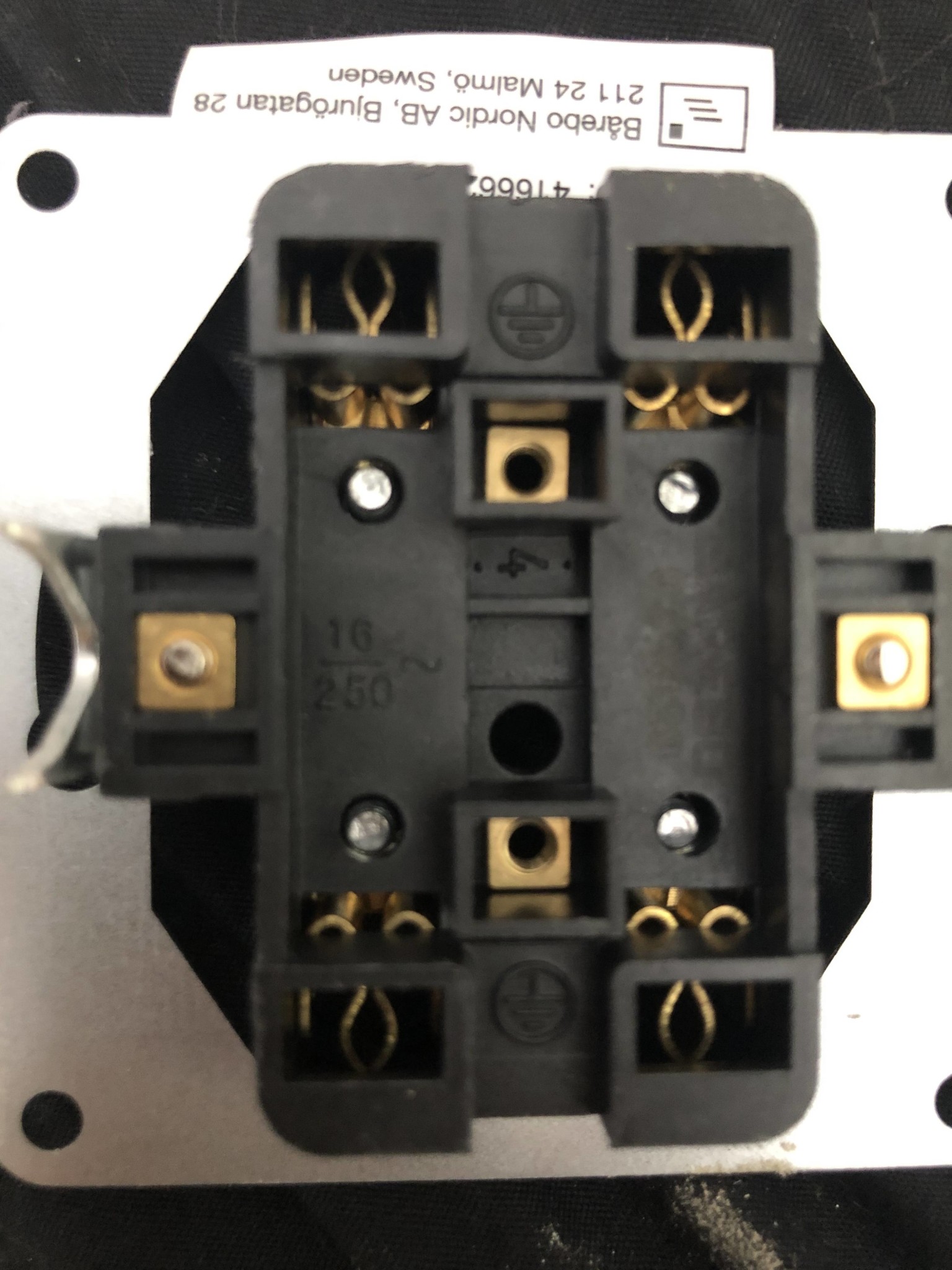

a128
Är uttaget jordat?
Ser ut som där finns jordsymbol på det (näst sista bilden)
Byt i så fall uttaget mot ett ojordat eftersom du inte har någon jordledare i dosan
