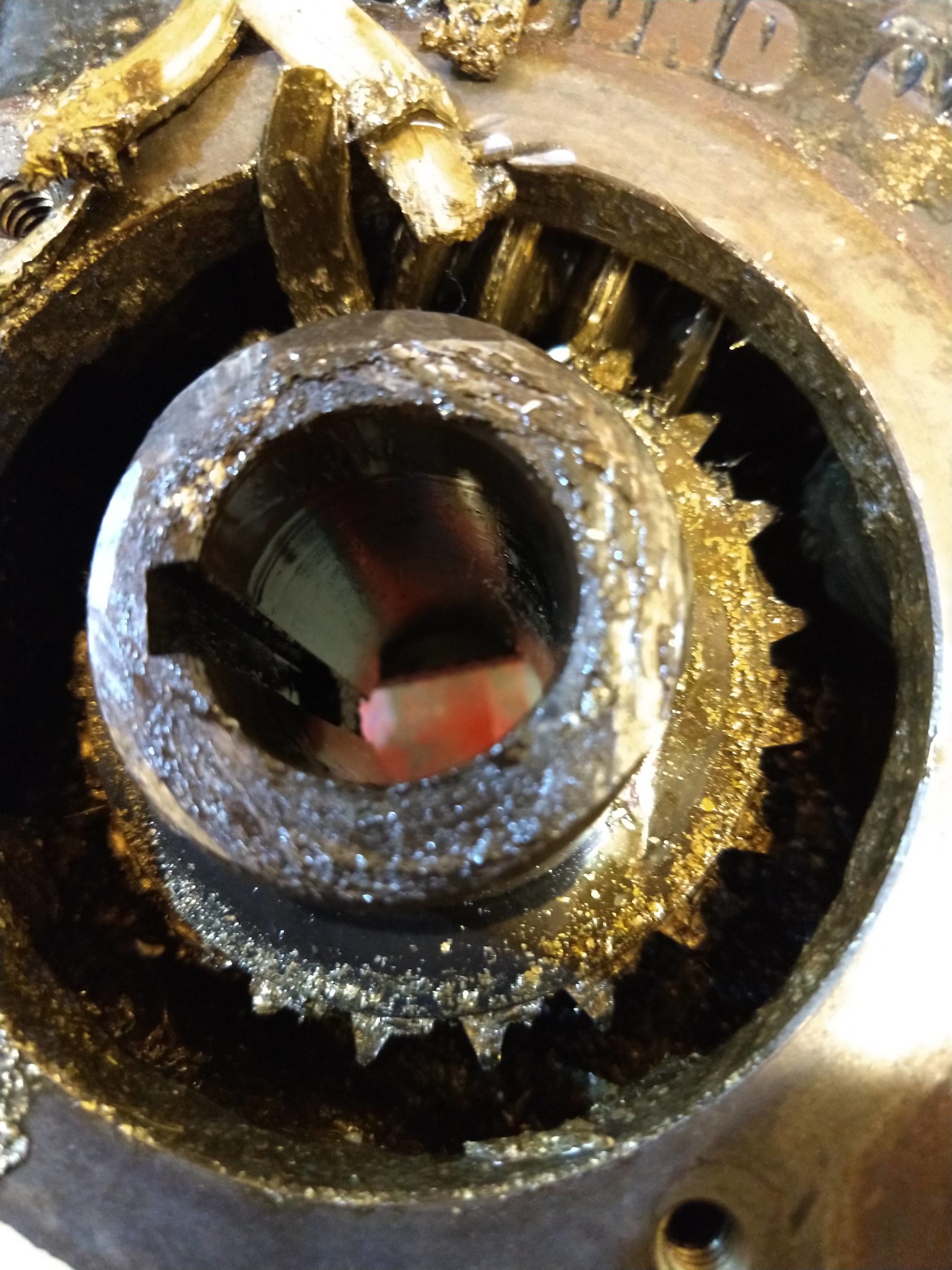

Byta motor på snöslunga.
Kinamotorn tuffar på som aldrig förr. -20° är inga som helst problem, startar alltid på första draget. Dock tog senaste blötsnön ut sin rätt på den gamla trotjänaren. Fullkomligt pulveriserade drevet i vinkelväxeln
Där har du nackdelen med ditt motorval..
En "modern" OHV har mycket högre vridmoment än en gammal sidventilare.
Så en 8hk OHV hade nog varit ett mer riktigt val.
Det fungerar med din 13 hästare också, men man kanske inte kan mosa på bara för att motorn orkar..
Då kommer, som du nu upptäckt, något annat ge sig..
Det finns iaf nya drev att köpa

Jo nya drev och lite annat smått och gott är på väg från usa redan. Var en kalkylerad risk men samtidigt har gamla drevet suttit där i nästan 40år också , så var nog inte helt friskt till att börja med.
