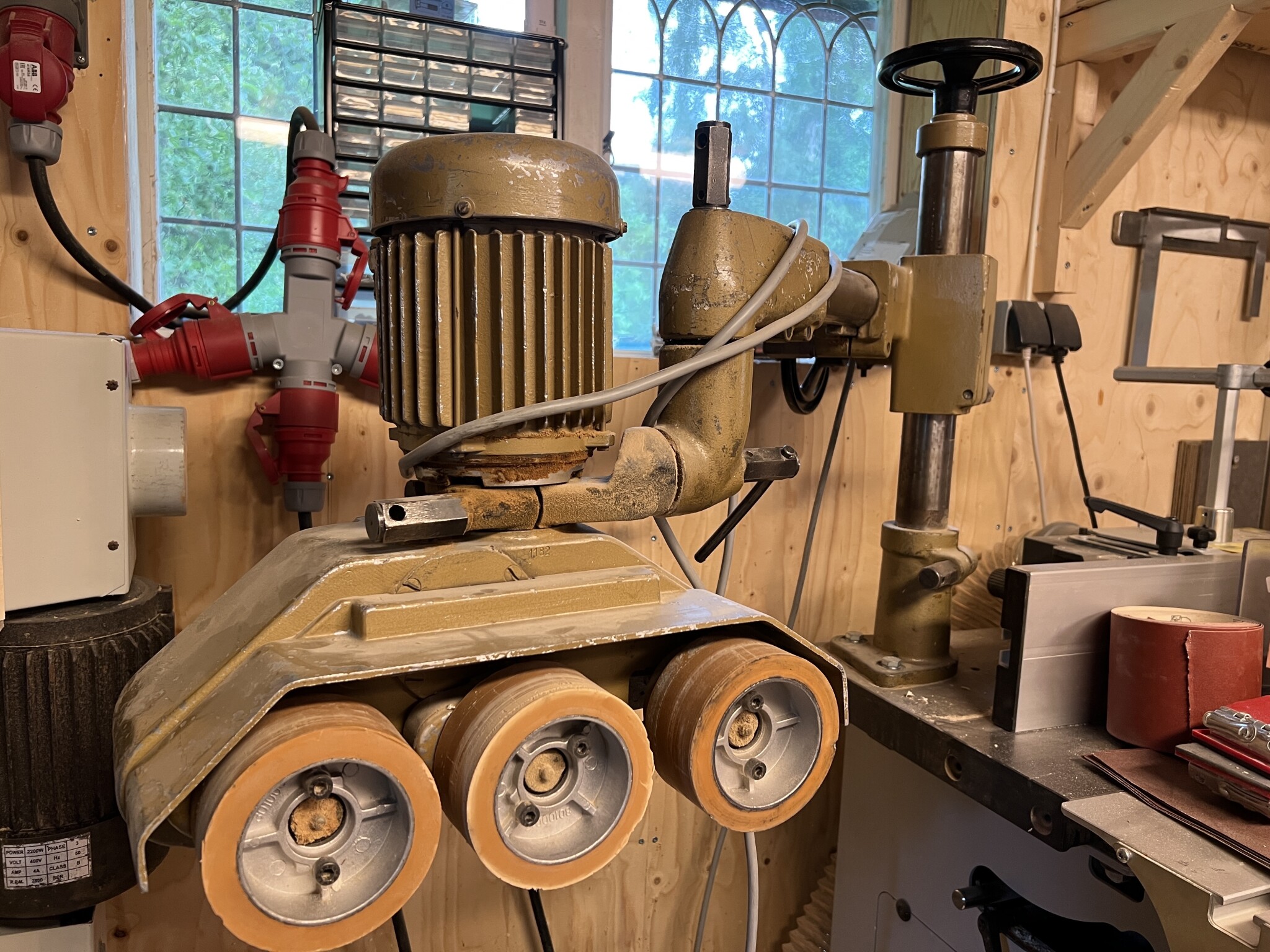

Jag fick med ett matarverk till min vertikalfräs. En halvgammal tung rackare med tre för torra hjul. Förutom det är den precis som den ska. Dvs skitstor, bänglig och med lite för lång startsträcka för att jag ska använda den. Jag borde kanske fixa nya hjul och tvinga mig att använda, men det jag gör är så långt från löpande band att tröskeln att använda den nog kommer fortsätta vara för stor. Dessutom gör den att jag inte kan ställa fräsen precis där jag vill, och en halvmeter gör skillnad i ett litet snickeri.

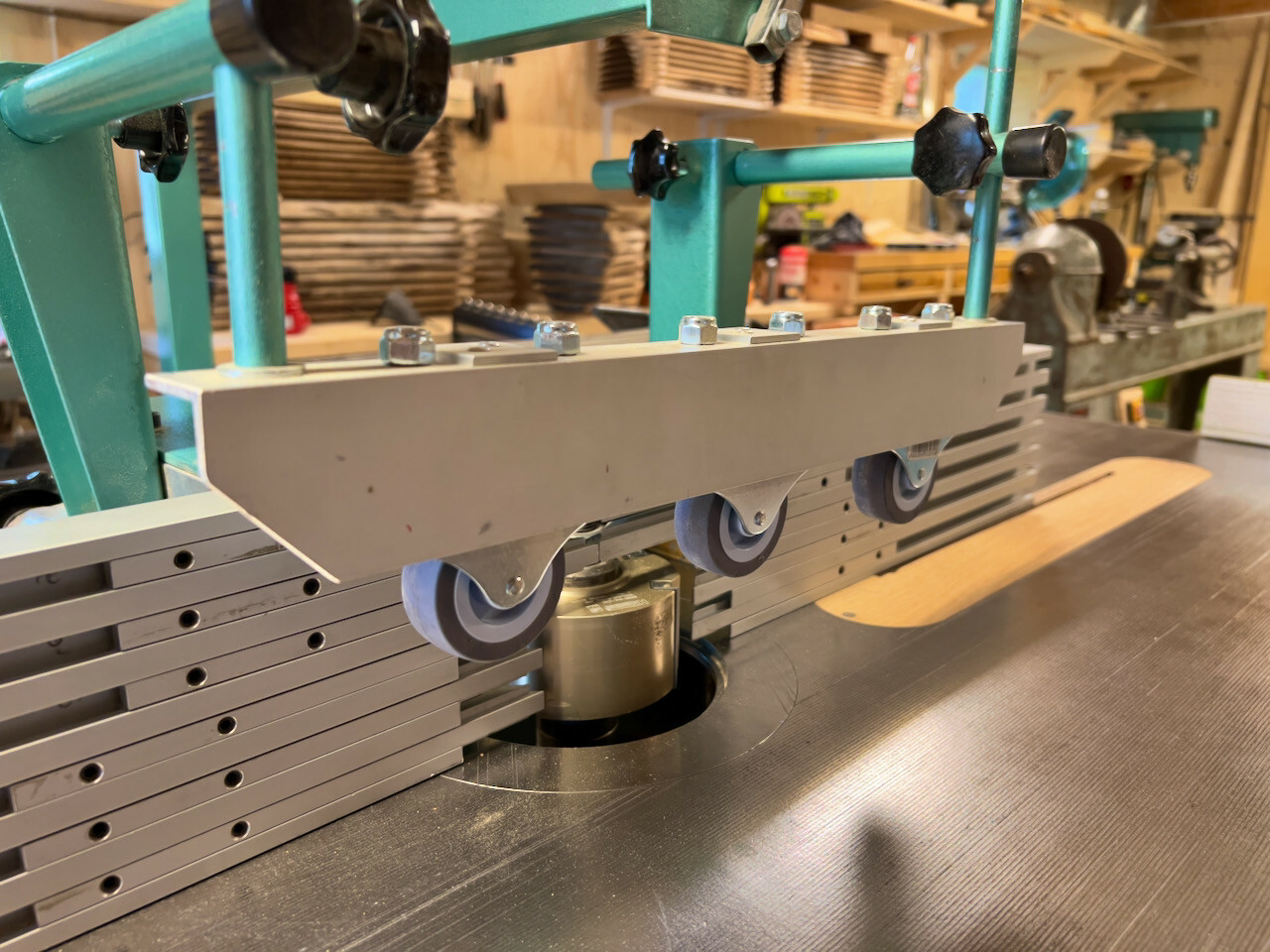

Hittills känner jag att hittat bra och säkra metoder att använda fräsen utan matarverk, men jag saknar lite den variant jag hade på en gammal Moertensmaskin. Den var snabb, enkel och gjorde att fräsningen blev lite säkrare. Det finns lite olika kinaprylar med ett fjädrande hjul, men den jag hade gjorde lite mer. Någon som vet om det går att hitta och vad jag i så fall borde söka på?
Är det ens någon idé att försöka sälja den? Finns det några pengar att få? Eller finns det någon behövande här som vill byta mataren mot någon mindre och smidigare lösning och hjälp med att flytta fräsen en halvmeter?
Eller är jag bara dum i huvudet på riktigt och borde skaffa nya hjul och tvinga mig att använda den?

Oj, ja, det såg ju knöligt ut... Förstår att du drar dig för att använda det.
I ditt ställe skulle jag inte lagt en spänn på det matarverket utan sålt det och försökt hitta ett som motsvarar dina krav och därmed funkar för dig. Du är ju seriös i ditt snickrande och ett bra matarverk till en vertikalfräs är inte bara något som hjälper upp produktionen utan är dessutom ett gott skydd. Ett lämpligt matarverk är inte en kostnad — det är en investering.

Tack för dina tankar. Sista bilden är från en Moertenmaskin jag hade. Den "rullskridskon" var väldigt trevlig. Den tryckte ned ämnet och eftersom den inte var helt parallell med anhållet tryckte den även ämnet mot det. Om det skulle gå att ha två sådana och de var lika enkla att ställa in, så skulle de två och en påpetarpinne vara mycket smidigare än matarverket.

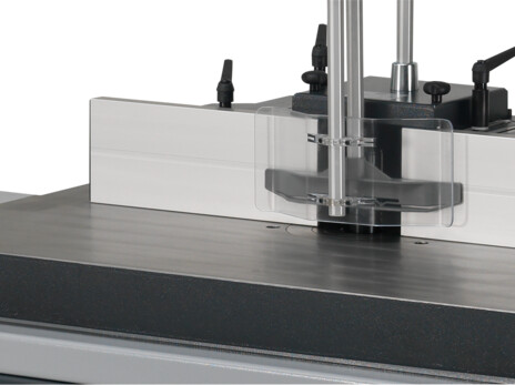

Nu har jag plastskydd liknande den här bilden. En trycker nedåt och en inåt och tillsammans täcker de kuttern. Funkar helt ok som styrare och inga fingrar kan klippas.
På vilket sätt är mitt verk knöligt förresten? Jag trodde alla var rätt lika i sin funktion.
"Knöligt" var väl att ta i; tycker väl egentligen att det ser mest gammalt och skrymmande ut. Har sett nättare matarverk.
Med det sagt måste jag säga att jag inte har kört vertikalfräs särskilt mycket men då jag gjort det har det varit med ett matarverk som jag inte upplevde som jobbigt att ställa men det var ju nyare.
Vad gäller "rullskridskon" på du visar verkar det vara en vinkelprofil med tre fasta transporthjul med mjuk rullbana påskruvade. Om du var nöjd med den lösningen är den nog inte så svår att bygga själv. Du är ju bevisat händig.
Sista bilden med plastskydden verkar ju var en lösning som funkar för dig idag — kan du inte bara köra så då?

"Sista bilden med plastskydden verkar ju var en lösning som funkar för dig idag — kan du inte bara köra så då?"
Jo, det är så jag gör i dag. Med mer eller mindre stöd av petpinnar beroende på storlek på ämne. Så egentligen har jag varken behov eller problem värda att gnälla om. Hade plastprylarna haft en rad med små fjädrande hjul hade det varit ännu bättre, men det får jag bygga själv kanske. Hade inte matarverket följt med maskinen hade jag inte reflekterat över behovet. En del säger att det är det enda sättet att ha en säker maskin, medan min lärare säger att det finns fullt tillräckligt säkra sätt att fräsa om man bara vill (och att det alltid är farligt om man har fel inställning, oavsett utrustning).

Jag tycker det ser ut som ett bra halvmodernt matarverk. Mitt är betydligt äldre och jag använder det ganska ofta i synnerhet då jag fräser större bitar eller tar djupa skär. Det är farligt att fräsa till exempel dörrspeglar utan matarverk. Det minskar andelen vargar då man kör större botar till exempel karmstycken med matarverk.

Förövrigt är gamla matarverk dyra. Efterfrågan är större än utbudet. Säljer du det är risken stor att det blir en 800 eller 1000 kilometers biltur och en hel del pengar att lägga ut när du vill ha ett matarverk igen.

Bra input och jag är med på det där med säkerheten, men jag kommer nog undan en del av de farliga fräsningarna genom att min fräs har släde med bordsförlängning och nedhållare. T ex när jag fräst dörrspeglar sitter ämnet stenhårt fast på en rörlig släde och jag har aldrig händerna närmare kuttern än en halvmeter.
Jag lutar nog ändå åt att montera bort den och nyttja den knappa meter utrymme jag får över till något roligare. Om den ska arkiveras eller säljas/skänkas är i så fall nästa fråga. Vågar du dig på en gissning om vad jag borde lägga ut den för? Och var, men den frågan är kanske bättre att ställa till någon i samma land.

Nu har jag monterat bort den och inser att jag inte kommer vilja byta bort den vunna platsen mot matarfunktionen. Gör något av mina byggen succé och det blir masstillverkning köper jag ett nytt som är mindre och smidigare och evt utan motor.
I USA hittade jag likadan till salu för $700, så jag satte ut den för 3000:- på blocket. Är det helt fel får någon gärna hojta till, så ändrar jag.
