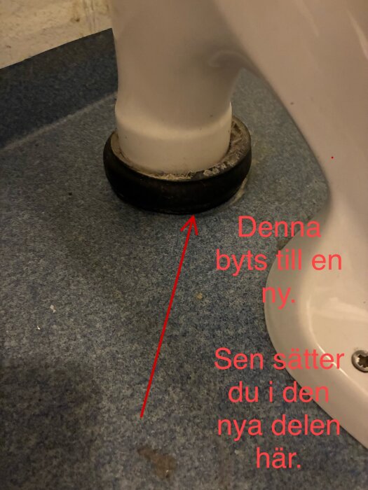

Hej, ska byta toastol. Kan man byta den svarta manschetten på bilden eller brukar den vara typ fastlimmad under golvmattan på ngt sätt?

Jag brukar byta den samtidigt så att allt blir nytt och fräscht.

Hej, gick bra att byta den svarta manschetten MEN nya toastolens ”porslinsrör” går bara ned i den typ 1 centimeter. Provade därför med en WC anslutning rak ( från Biltema) men då gick inte stolen ned i golvet tillräckligt, WC anslutningen är för hög. Hur gör jag?

Ser ut att kunna kapas om den blir för hög

Jepp. Kan kapas.

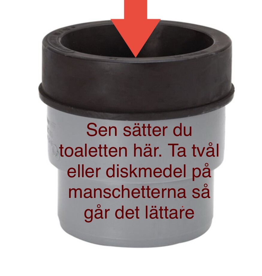

Hej, sorry att jag fortsätter fråga.. Har köpt WC-anslutningen du länkade till nu, men är på jobbet och har inte provat ännu. Blir fundersam, kommer den passa ned i stosen med manschetten (på min bild) eller måste manschetten tas bort? Och då måste jag ju i så fall limma eller täta med silikon? Har försökt hitta diametrar på toans "porslinsrör" men inte hittat och har heller inte hittat diametrar på stosen..

Det är lugnt. Om du sätter i delen så blir den som en förlängning. Dvs, du trycker ned det röret i manschetten som sitter på röret i golvet. Då kommer du få ett högre rör med en ny manschett där porslinet kan gå i.

Bra, för rörfirman där jag köpte den snacka ngt om att ta bort manschetten i golv..
Hej, tyvärr funkade det inte att ha manschetten nere vid golv. Röret passade inte så jag tätade med silikon istället. Annars blev det bra
//WSP
Hmm.. du har ju en manschett vid golvet på bilden, hur menar du att det inte funkade?
Det nya röret (WC anslutningen från Uponor) hade en diameter att den precis gick ned i befintlig stos i golvet utan manschett
Kanske, hade ju provat med en liknande från Biltema men den va för hög och gick inte att kapa.
Nu blev det tillräckligt bra
Tack för hjälpen
