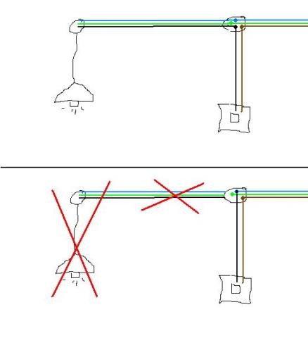

Jag har en strömbrytare i köket som jag skulle vilja byta ut mot ett eluttag, går det? Kan man bara plocka bort lysknappen och montera dit ett uttag?
Tacksam för hjälp...
Om det är infällt (kablarna i väggen) så kan du byta ut tändtråden mot en "nolla" och byta till ett uttag, är det utanpåliggande (synlig kabel) så måste "tändtråden" kopplas om till "nolla".
Är det dessutom skyddsjordat i köket eller att uttaget sitter så att det behöver skyddsjordas så måste du dessutom skyddsjorda.
(Jag utgår från att det är en enpolig strömställare som ensam tänder en lampa.)

Det är en lampa och en lysknapp, inget knep med fler brytare. Det finns två sladdar i hålet i väggen, antar att jag behöver någon mätare för att ta reda på vad som är vad?

Det går inte att mäta mellan de trådarna, bara så att du vet. De är samma fas.
Om du ska mäta så måste du mäta mot jord (t.ex. en metalldel på ett äldre element) och en av trådarna i dosan. Den som det är 230 V är fas och den som är ungefär 0 V är tändtråd.
Det finns även sätt att se vad som är vad genom att kolla färgmärkningen och att veta vissa årtal.

Båda är svarta, så det ser ut att bli mäta eller hitta en elektriker : )
här har du en liten illustration, jag kan dock inte heller rekommendera att pula med elen om man inte kan. Sen skulle jag nog vilja få rätt färger till uttaget och kanske en jord om de finnes.
I såfall är det nog bäst att leta reda på en elektriker, konstiga färger = inget för nybörjare. ;)
//Patrik
Jaja, då vet jag, tack allihopa för hjälpen!
