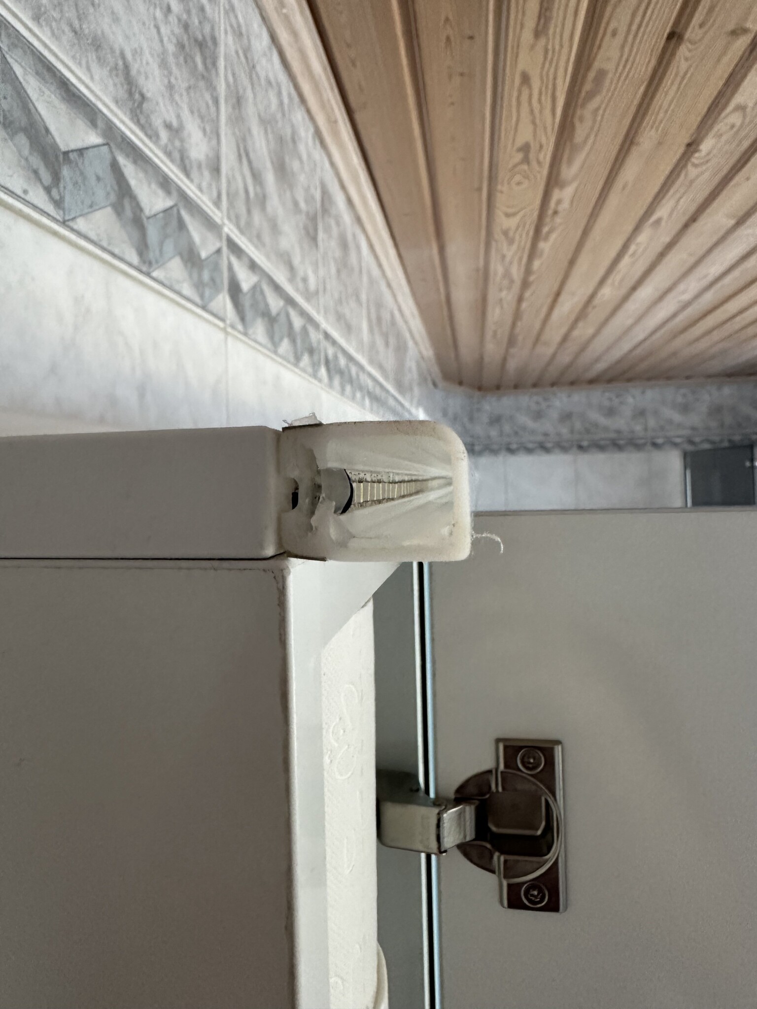

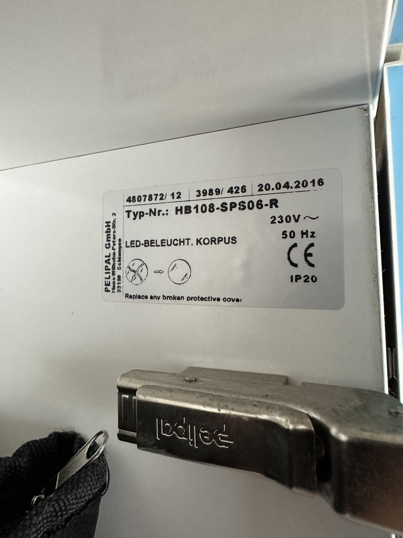

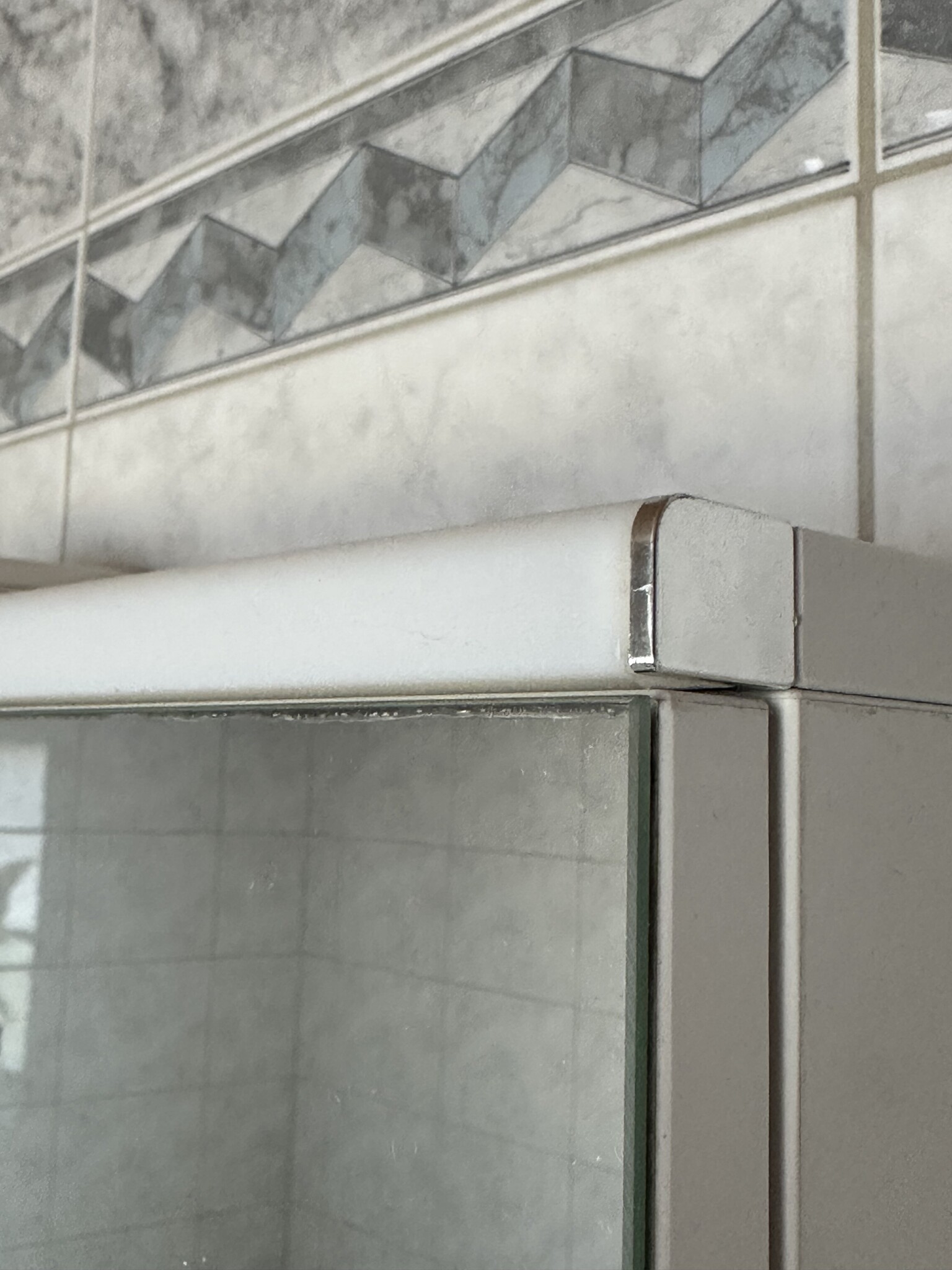

Vår belysning i badrummet har helt lagt av. Belysningen är någon LED-list med små LED-lampor på (se bilder). Hur går man tillväga för att byta dessa? Finns det LED-lister man kan köpa och ersätta rakt av med?
Ursäkta min okunskap, är helt ny på det här med belysning och el.
Tack på förhand!

Grejorna är inte gjorda för att bytas ut. Ska du fixa till belysningen så lär det behövas lite jobb för att få ljus i skåpet.
Börja med att se om du hittar någon nätdel i skåpet som driver dioderna. Ev. kan detta ha lämnat in. Mät för att avgöra fel.
Om du hittar den, ta en bild på typskylt för att avgöra vilken sort det är.
LED-lister finns 13 på dussinet, bara att kolla runt på näthandlare för att hitta något passande.
Ja man får vara en skicklig eltekniker när man ska fixa sådana badrumsarmaturer med modern integrerad belysning. Brukar ofta sluta med att ett helt nytt badrumsskåp får sättas upp.
Kan ju vara trafon som gett upp. Felsökning behövs innan de byts list 👍
