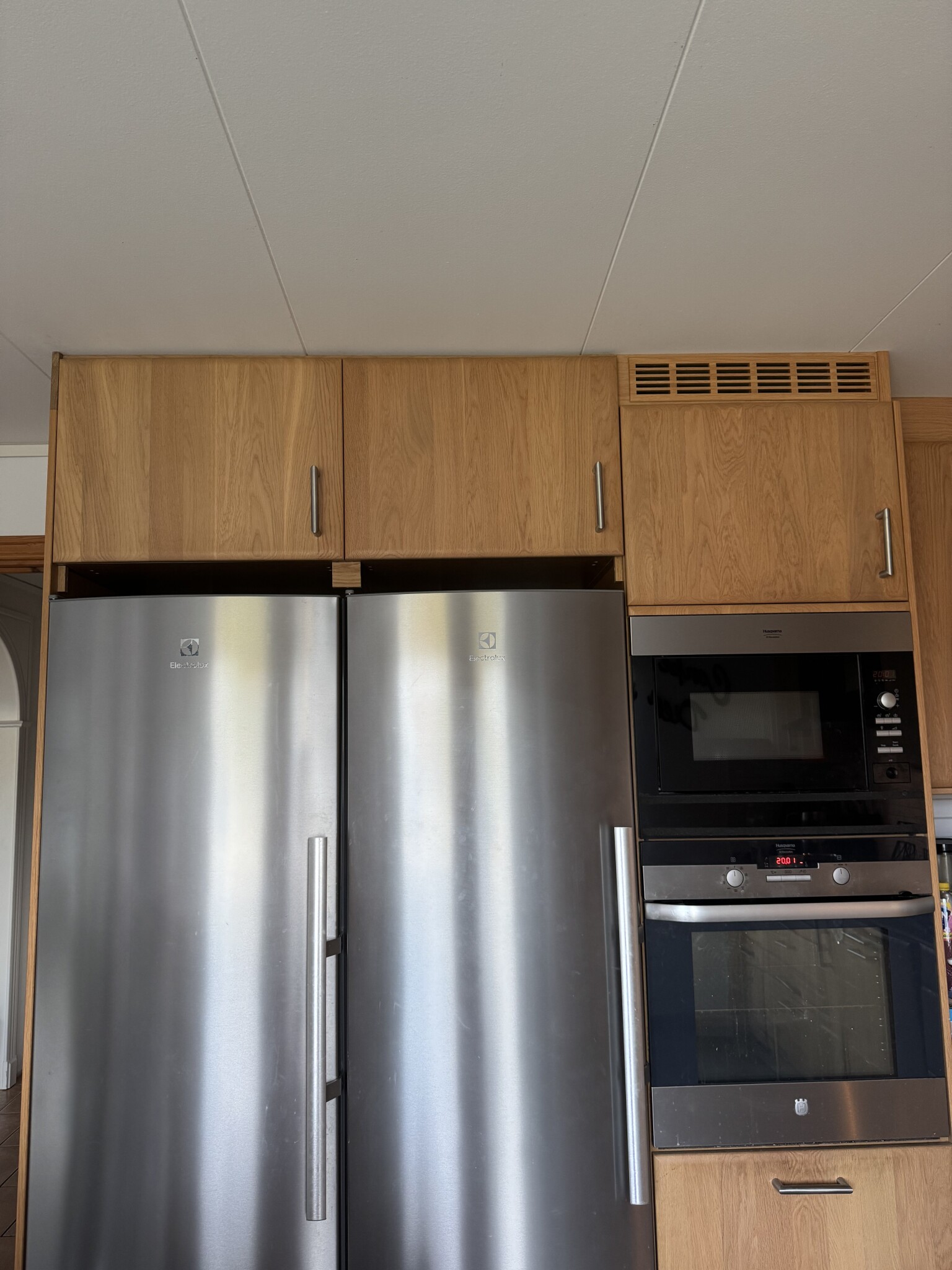

Vi har gamla kyl & frys med höjd 180cm och är inbyggda med skåp ovanför. Bredvid finns micro & ugn i högskåp. Urvalet för den höjden är numera begränsad och vi funderar på nya vitvaror med höjd 186cm och då flytta upp alla tre överskåpen 6-7cm. Idag har vi 1 cm mellan kyl/frys och skåpen. Takanslutningen är på 12,5cm med ventilationsgaller.
Hur får vi detta snyggt? Någon som gjort något liknande och har erfarenhet eller tips?

Renoverade köket förra året, men tog direkt höjd för 185cm kyl/frys.
Jag har satt mitt galler på gaveln till vänster vilket är den sidan som man knappt ser om man inte kommer från tvättstugan.
Absolut inga överhettningsproblem i somras, ett galler räcker för mig (men då har jag inte den värsta kombiugnen). Jag tror du klarar dig med 2 galler på varsin gavel (din ugns sitter ju på gavelsidan), värt att testa.
Du får bygga om hela anslutningen mot taket och ta galler som är smalare, men det ska inte vara något problem att hitta, jag köpte mitt kök från Ballingslöv och dom hade galler som funkade på den här höjden.
Hittar du inga galler kan du skapa ett galler i panelen som sitter mot taket genom att fräsa ur springor i det.
Tack för svar. Var lite så vi funderade att göra. Vi renoverade köket 2008 och då var standarden tyvärr 180cm. Det är ett Ballingslövskök så ska kolla med dem angående smalare galler.

Efter mycket dividerande fram och tillbaka så bestämde vi att göra enligt bild. Över kyl och frysen har vi satt gråa galler ( inte på bild just nu eftersom vi städat bakom och inte blivit färdiga att sätta tillbaka) Jag trodde att jag skulle störa mig på att skåpet över micron inte är i samma höjd men det gör jag inte.
Lycka till!
Johanna
  • Kök med två stående kylskåp och en mikrovågsugn bredvid, över vilket det saknas gråa galler som ska sättas tillbaka.
