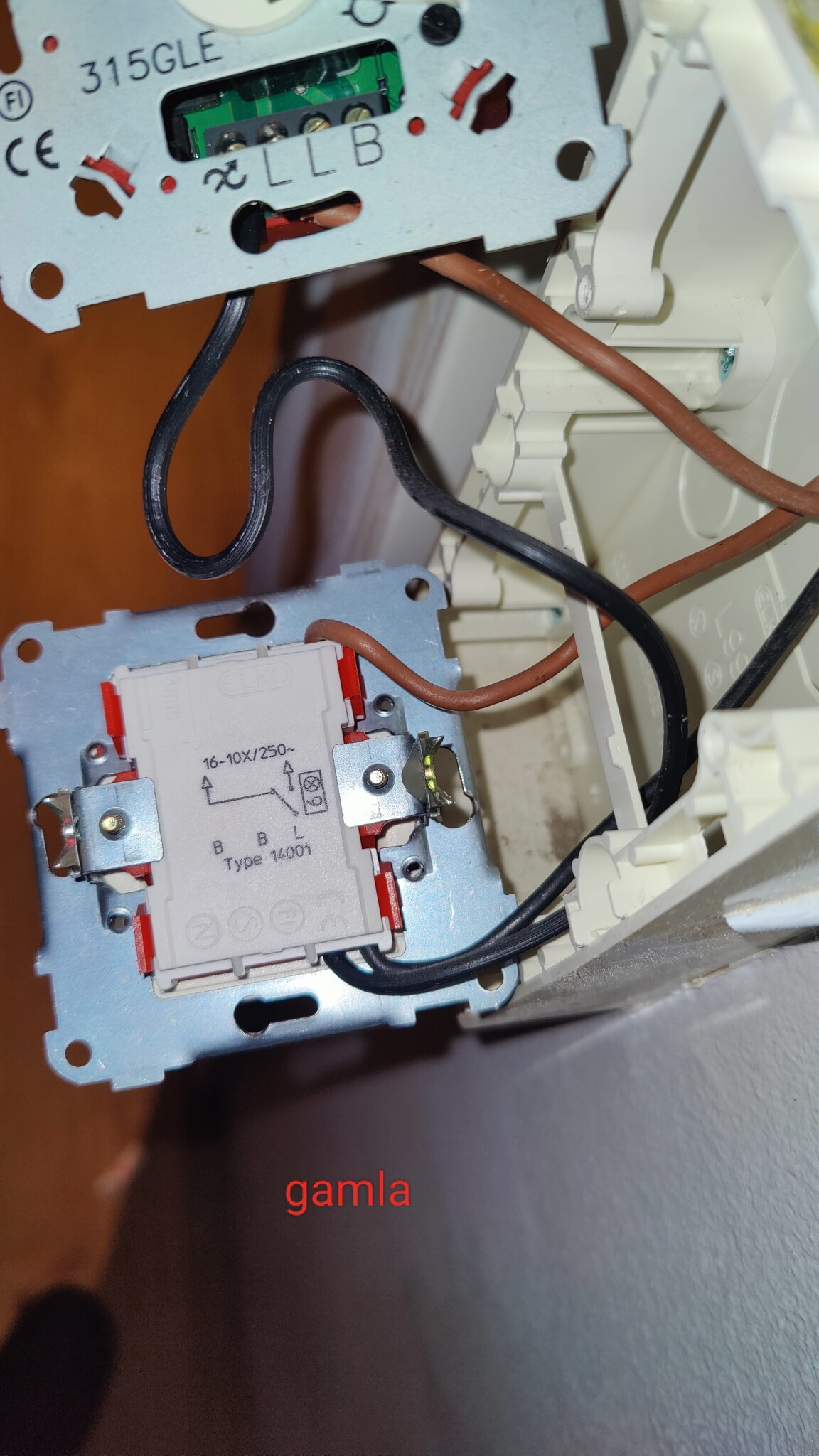

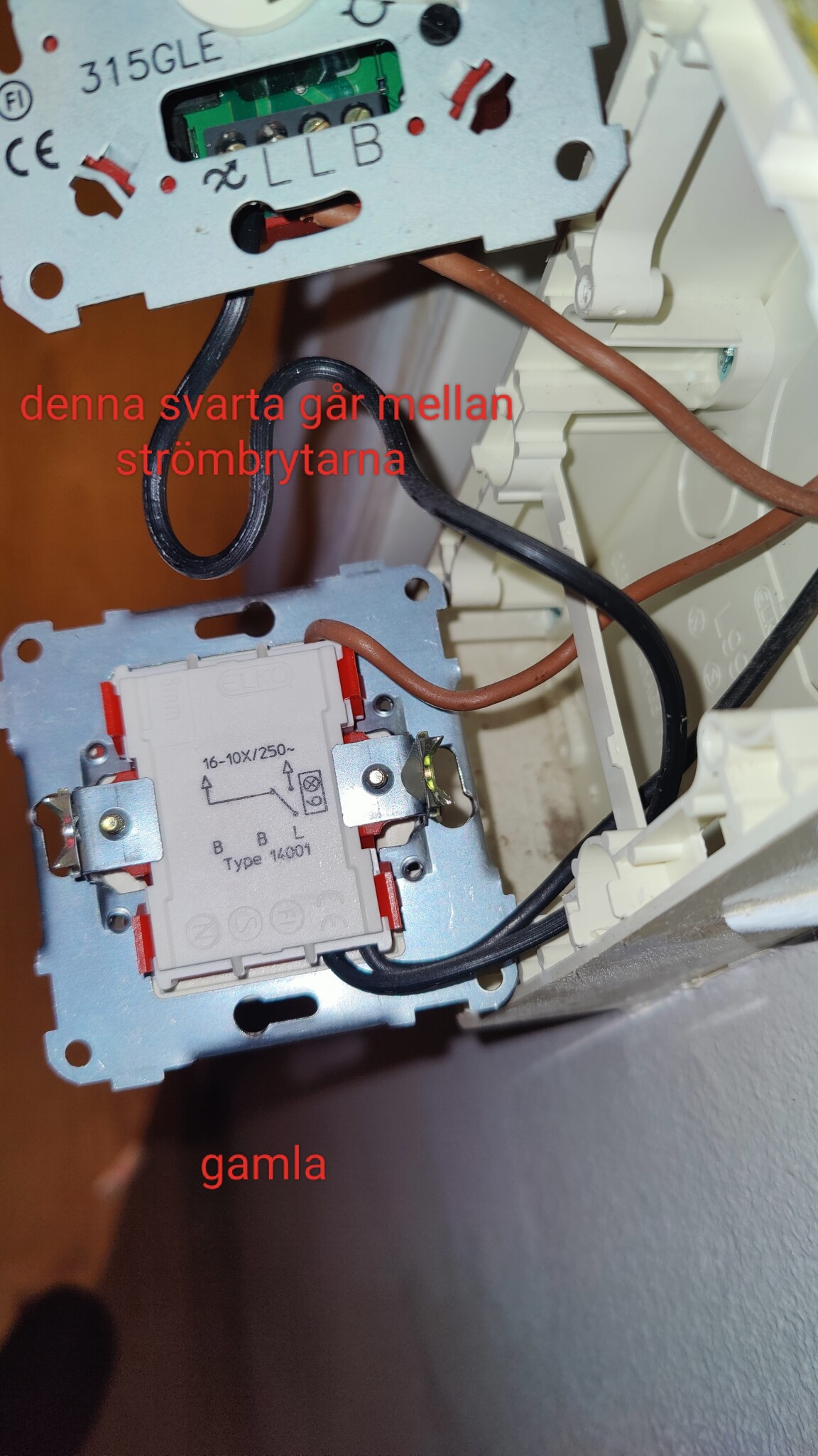

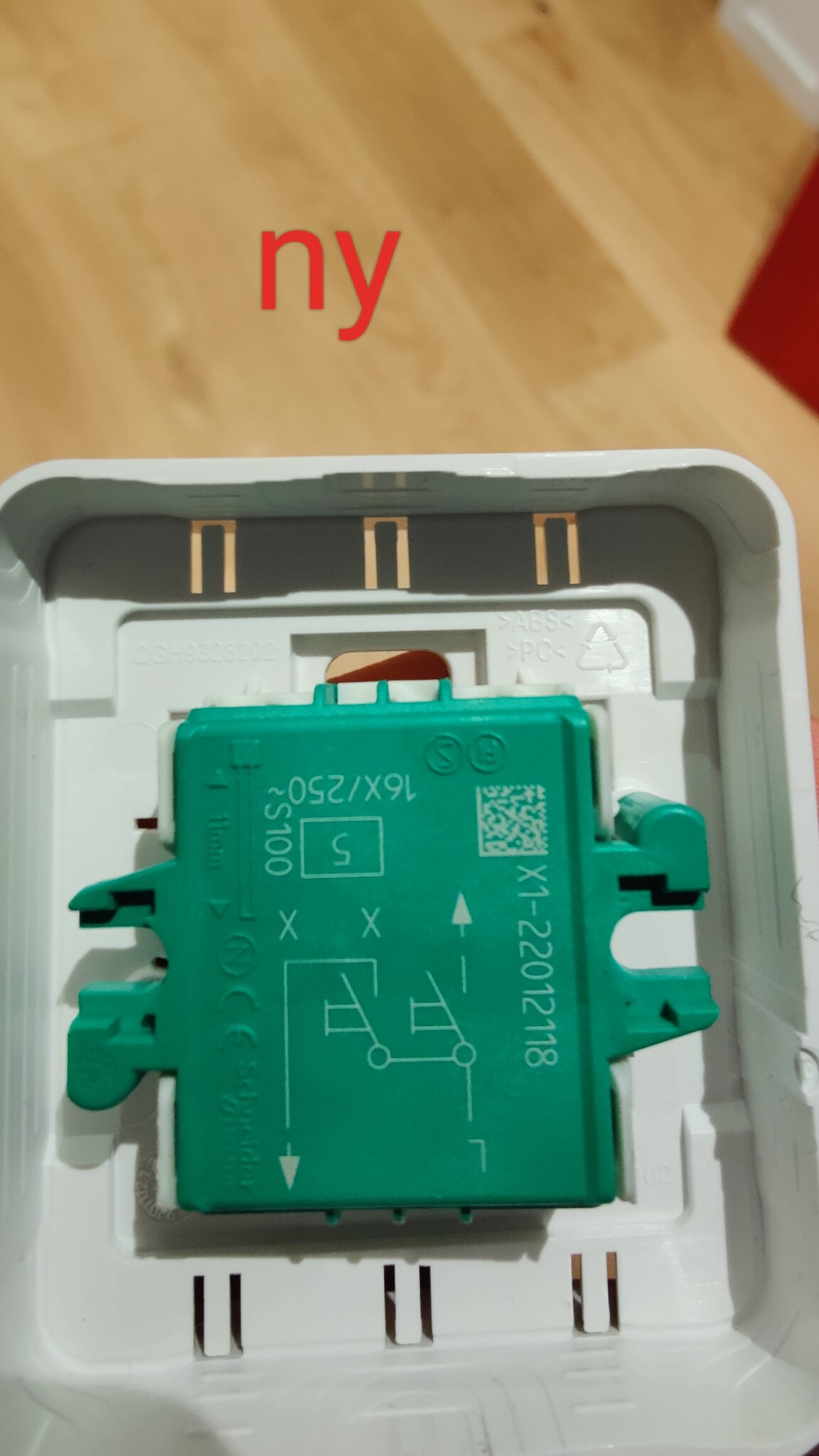

Hej! Har två strömbrytare varav den ena är vanlig (står en 6) och den andra är dimmer och vill byta till en kronströmbrytare (står en 5). Som ni ser så går det en svart kabel mellan strömbrytarna, från L i strömbrytaren till ett konstigt X med uppåtpil på dimmern. Som sagt jag vill byta till en kronströmbrytare och bryr mig inte om dimmern. Frågade pappa men han var osäker. Någon som vågar sig på ? ;-)

Svart in på L de två bruna in på pil ut.S Sveva skrev:Hej! Har två strömbrytare varav den ena är vanlig (står en 6) och den andra är dimmer och vill byta till en kronströmbrytare (står en 5). Som ni ser så går det en svart kabel mellan strömbrytarna, från L i strömbrytaren till ett konstigt X med uppåtpil på dimmern. Som sagt jag vill byta till en kronströmbrytare och bryr mig inte om dimmern. Frågade pappa men han var osäker. Någon som vågar sig på ? ;-)

Den svart som går imellan kan du ta bort.
Du ska styra två olika lampor antar jag?

Lite osäker på vad du vill göra.
Och exakt vad har du idag. Du har en brytare och en dimmer. Styr dessa två olika lampor idag, och du vill styra dessa lampor med en kronbrytare istället?
I så fall är den nuvarande funktionen att svart är fas från elcentralen, alltså mataning. Du har då fas till brytaren, och till dimmern. och i så fall är brunt två olika tändtrådar som leder ström till lamporna.
Helst skulle man vilja vereifiera att detta stämmer genom att mäta med en muiltimeter. Men i just dte här fallet kan ingetr farligt inträffa om man provar en inkoppling av kronbrytaren.
På kronbrytaren skall fas (svart) gå till L (Live på engelska är deras benämning av fas). Och vardera tändtråd (bruna) till varsin pil ut. De som är märkta X på kronbrytaren är "blinda" de kan användas för att skarva trådar, men har inget med brytarens funktion att göra.

Ok, antar att du säger samma sak som Tompafix. Jag testar imorgon med dagsljusH hempularen skrev:Lite osäker på vad du vill göra.

Jo vi skrev samtidigt.
Det vi skrev gäller alltså under förutsättningen att det är två olika lampor som skall styras. Och där den ena idag styrs av dimmern, den andra av brytaren.
