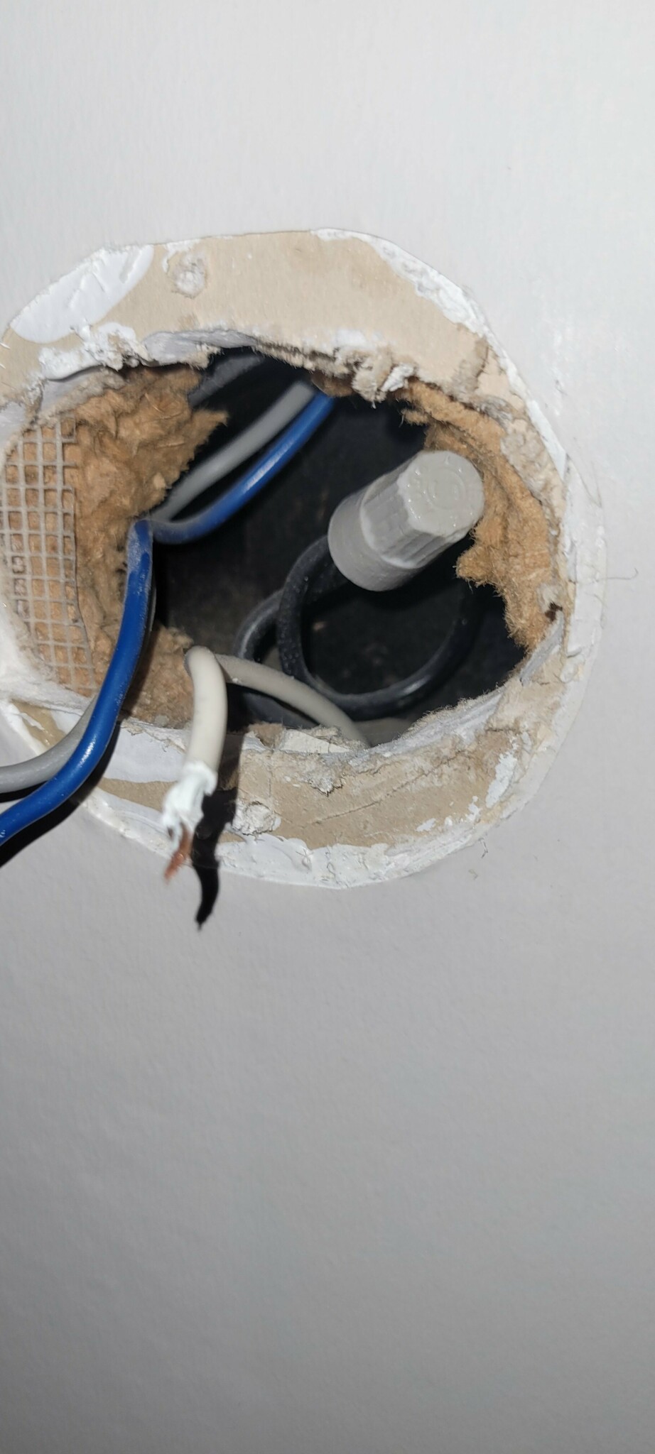

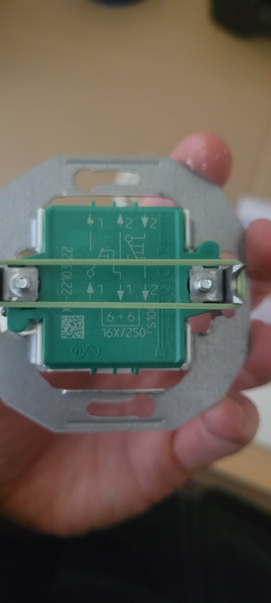

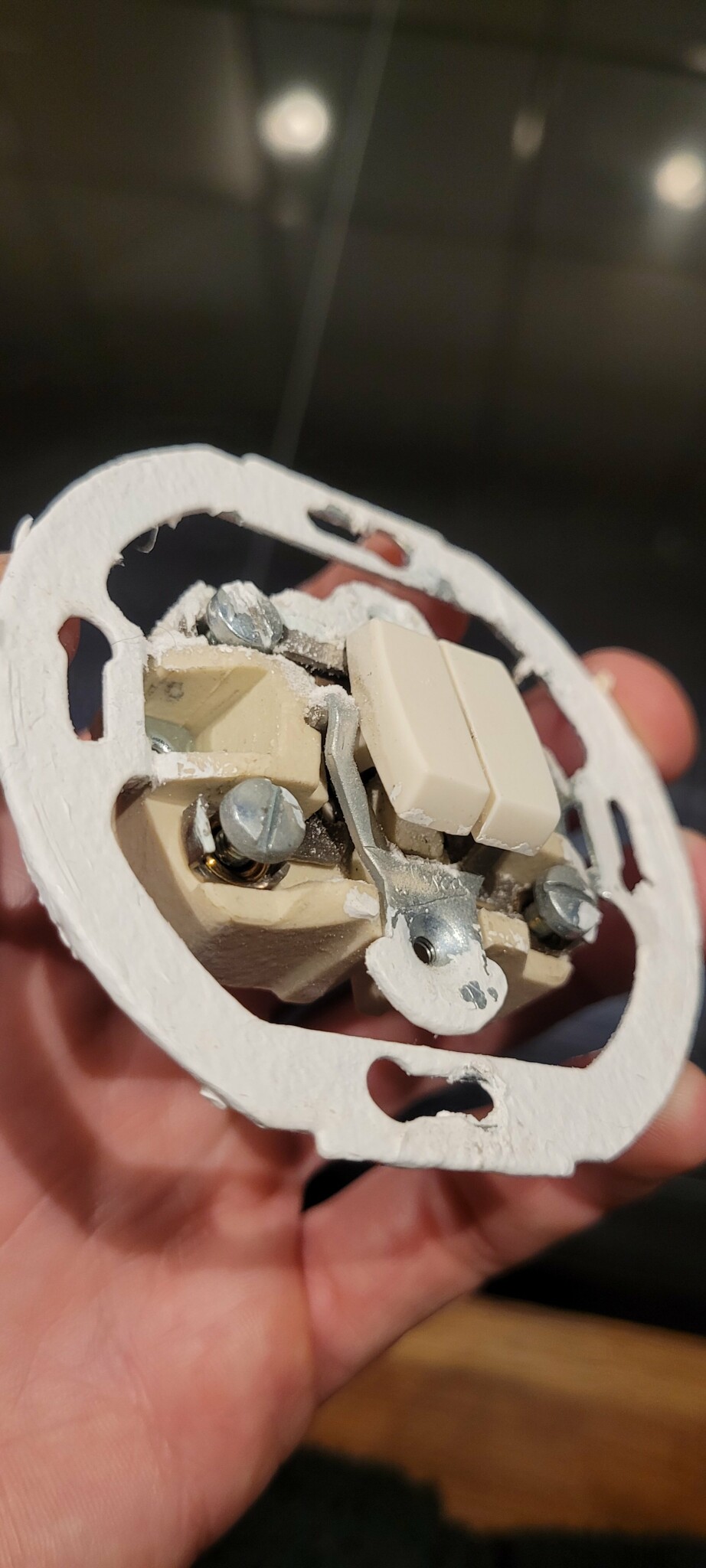

Hej, håller på att renovera ett rum och tänkte byta en gammal lampknapp.
Bifogar en bild på den gamla. Den vita kabeln satt högst upp, sen satt blå och grå under.
Hand håller en eluttag mot en vägg med synliga kablar och rörigt hål. Avslutad installation, behöver städning.
Hur kan jag koppla in den i en ny enligt bifogad bild?

Gissar att du kunde tända två olika lampor från ett ställe med den gamla brytaren? Den nya är en dubbeltrapp och används för att tända två olika lampor från två olika ställen. Den går att göra om till en kronomkopplare, men då behöver du kabel för att bygla på själva strömbrytaren.
Finns inga symboler på den gamla?

Ja, jag kunde tända två lampor med denna knapp och det var enda stället.

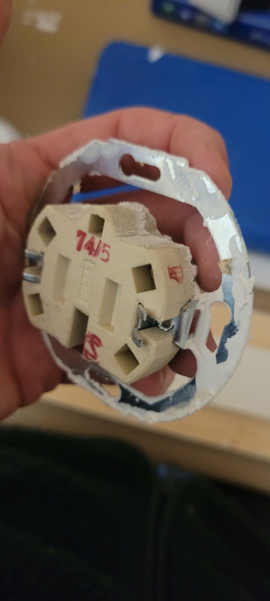

Finns inte mycket till hjälp på gamla brytaren, se bild på baksidan. En del är ju tyvärr övermålat också av tidigare ägare.
Hand håller delvis demonterad vit plastuttag med exponerade komponenter och stämpel "7415".
Kan jag göra om den nya så den funkar likt den gamla? Hur kopplar jag i så fall? Tack för hjälp, är riktigt osäker på el.

Om du är osäker så råder jag dig att byta till en kronbrytare och ta hjälp av någon som kan. Det är dessutom färg på kopparledarna ser jag.

Du behöver klura ut trådarnas funktion (fas eller 2 x tändtråd).
Ett sätt är att följa trådarna, men du kan även titta på den gamla brytaren, det går ofta att titta in i den typen och se hur den fungerar och jämföra med schemat på den nya brytaren.

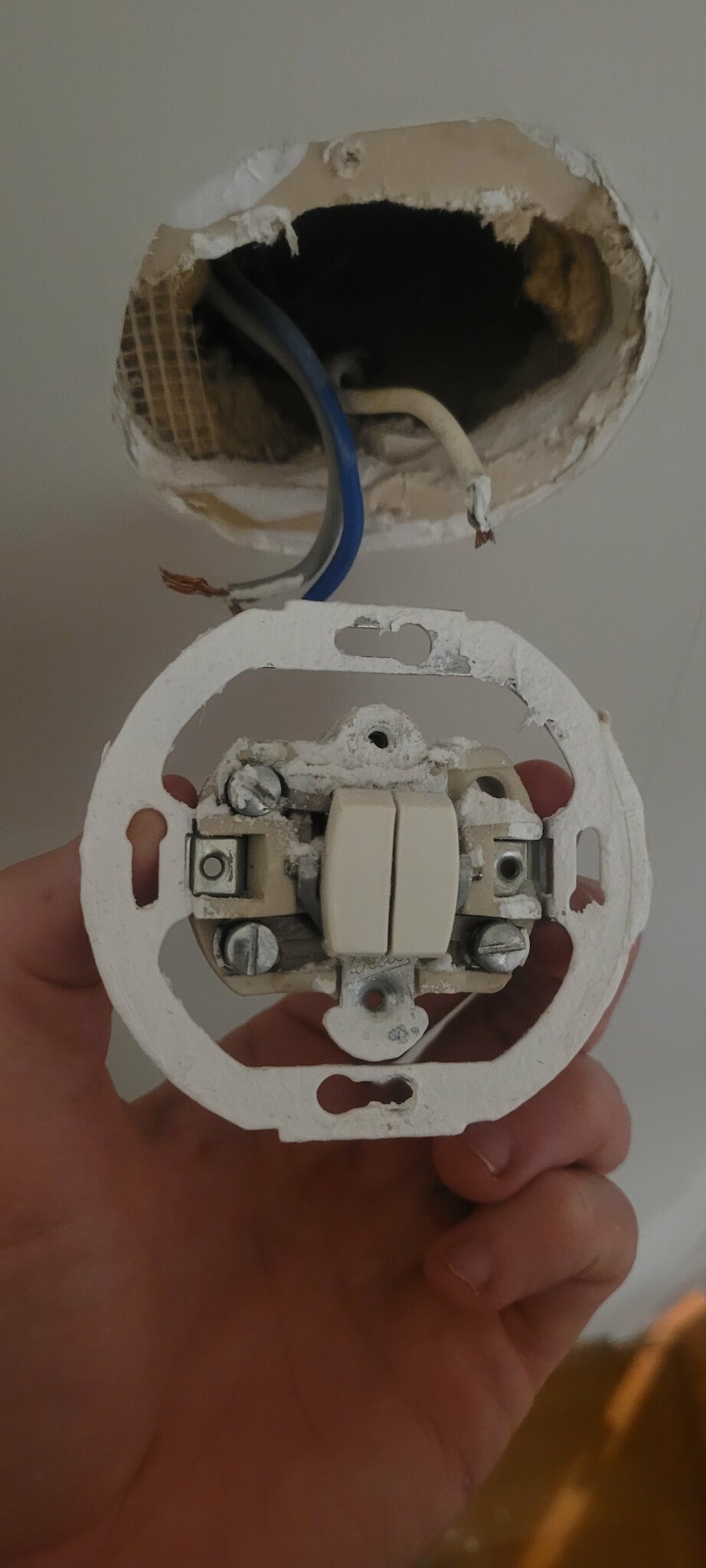

Tänker att vita kabeln som går mot golvet är fas och de två andra som går mot taket är tändkabel? Gissa jag rätt? :)
Dilato
Har du ett uttag under så är det mest sannolikt så
Det är som sagt det du behöver klura ut. Det är den hypotes jag hade följt, men jag måste bekräfta den innan jag gått vidare. Gissa duger inte.
Eftersom det som sagt ofta är enkelt att tyda den gamla brytaren om den är av den typen är det den väg jag försökt först snarare än att följa trådarna.
Bo.Siltberg
Är det fler kablar som går ned i samma rör som den vita? Annars kan du kolla vilka kablar du har i uttaget under till att börja med.

Hand håller ett demonterat eluttag med kablar och skruvar synliga. Vit bakgrund, tekniskt komponent, förstoring.
Kollar man på gamla knappen så satt den vita (som går ner mot golvet) överst. De två andra kablarna satt under (de som går mot taket). När man tänder lampan så trycker man knappen ned mot de två kablar som går mot taket, det borde väl ändå betyda att de är tändkablar och att den som är över (som knappen går emot när det släcks) är fas?
Så uppifrån kommer tre ledare, varav svart går ned till uttaget.
Underifrån finns två ledare, vit och svart.
Det går inte ihop.
Du råkar inte ha fyra ledare uppifrån, även en vit?
Satt det en ensam vit ledare på plinten upp till vänster på strömbrytaren, eller var det två vita?

Se bild, hoppas man ser men fem kablar totalt. En grå, en blå och en svart uppifrån. En vit och en svart som går ner till uttaget. De svarta är ihopkopplade.
Det satt en ensam vit kabel upp till vänster. Sen en grå och en blå under.
