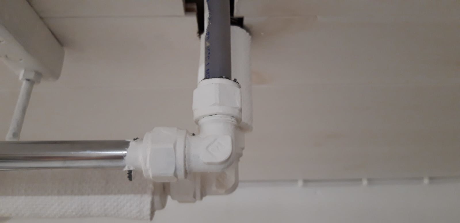

Tänkte flytta tvättmaskinen och därför dra om en kallvattenledning.
Min fråga är om det är möjligt att byta från en vinkelkoppling till en T-koppling utan att byta klämringarna på nuvarande rör? Eller går det byta klämringar utan att behöva korta rören?
Och går det se på nedan bild vilket märke de använt så jag kan använda samma?
Alternativet antar jag blir att skarva kopparröret och "dra ner" plaströret lite då det bara går upp till köksblandaren och det finns möjlighet att korta det några cm och dra ner det.
(Både plaströret och kopparröret är 15 mm om det har betydelse.)

Det får bli så här.
Kapar kopparröret en bit bort och sätter dit en Ballofix. Kan vara bra att ha ändå.
Kastar den gamla kopplingen och ersätter den med en ny med ny klämringar.
kapar plaströret och släpper ner det de 2.3 cm jag kapar.
Nu funderar man bara på om det är någon speciell klämring eller något på plaströret?
