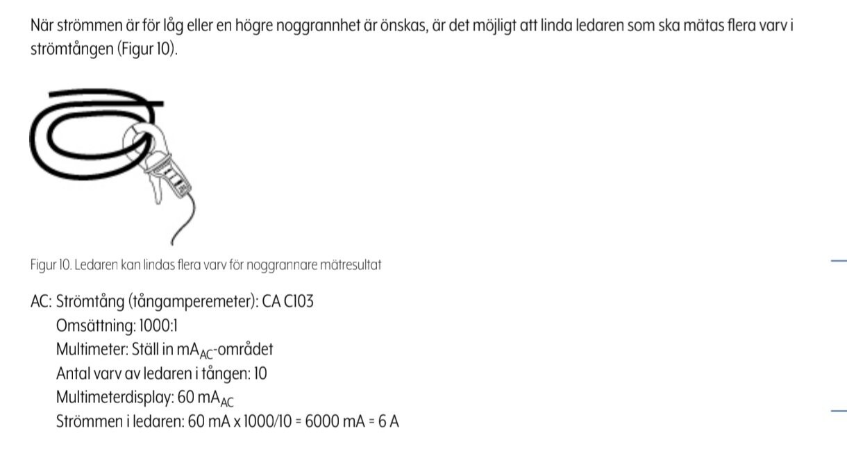

D Dkvist skrev:
Tångmätning tror inte jag är pålitligt nog. Vet du vad nominell effekt är under drift? Kan vara lättare att skatta startström från det faktiskt.
Med rätt tång så går det bra, den måste ha ett läge för "inrush current".
Man kan också öka upplösningen genom att dra kabeln ett eller flera varv runt mätspolen.
Uppmätt ström delat med antal varv är strömmen.
Användning av strömtång för att mäta ström; ledare lindas flera varv runt mätspolen för ökad noggrannhet.

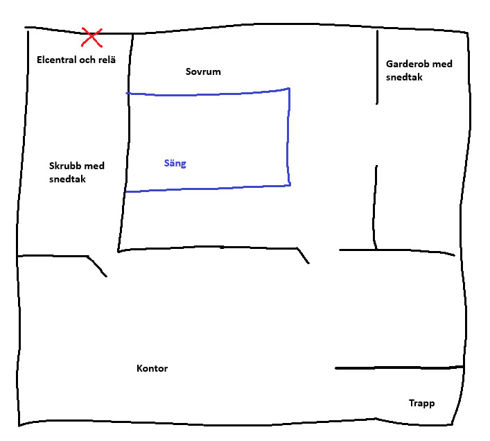

E elmont skrev:
En kontaktor/relä av den här typen är i prinsip ljudlöst, det hörs ett svagt "klick" när reläet drar eller släpper. Ungefär som det låter när man slår till en strömbrytare för tex belysningen.
[länk]
Bifogar en bild på planlösningen som visar problemet. Elcentralen och reläet sitter väldigt nära sängen vilket gör ljudet väldigt störande. Hade helst inte haft några "klick" alls eftersom väggen mellan sovrum och skrubben är dåligt isolerad. Just därför jag kollar efter ljudlösa halvledarreläer.
Planlösning visar sovrum, elcentral och relä nära sängen, problem med ljudstörning. Skrubb och garderob med snedtak indikeras.

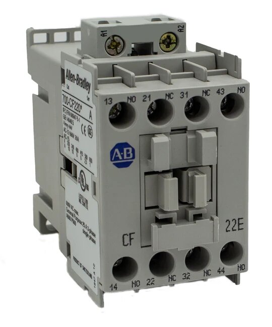

Vad är det för relä du har idag?
Bilder underlättar.
Det är ju fullt möjligt att flytta reläet till en annan plats.
Bilder underlättar.
Allen bradley 700-CF220*
Allen-Bradley 700-CF220 kontaktor används för styrsignal vid A1-A2 och last vid 13 NO - 14 NO.
Endast A1 - A2 för styrsignal och 13 NO - 14 NO för last används.
Det är inget trefas relä.
700-CF220* Allen Bradley Control Relay
The Allen Bradley 700-CF220* is a 4 pole IEC rated Control Relay with 4 fixed contacts.
It comes with 2NO and 2NC contacts.
