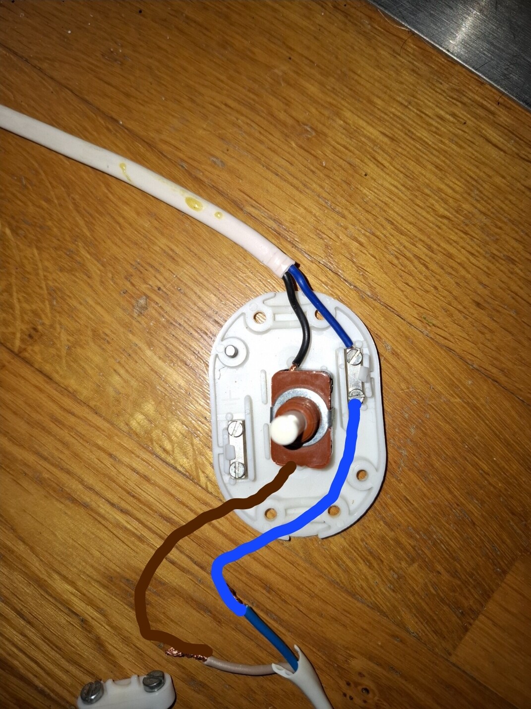

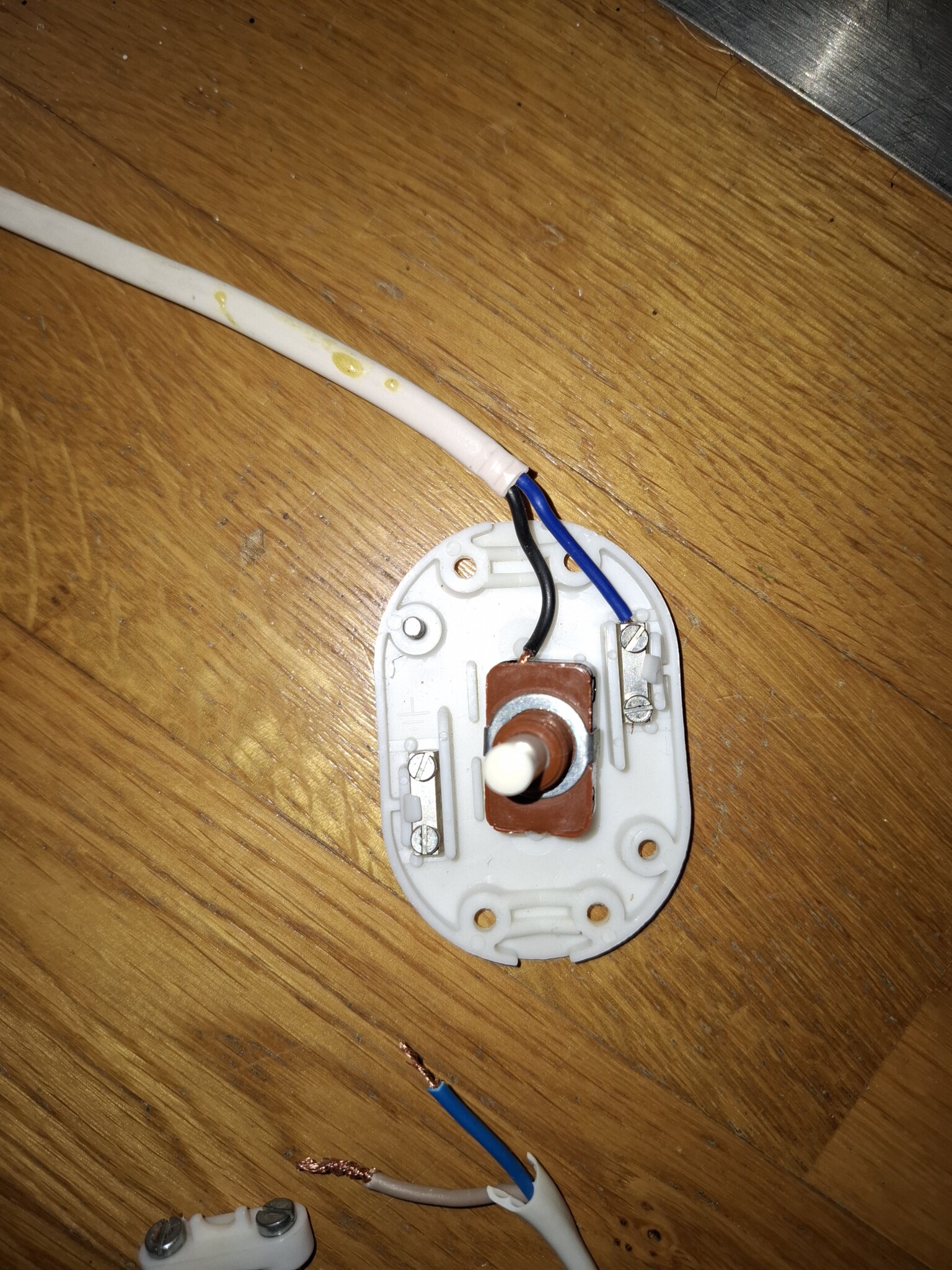

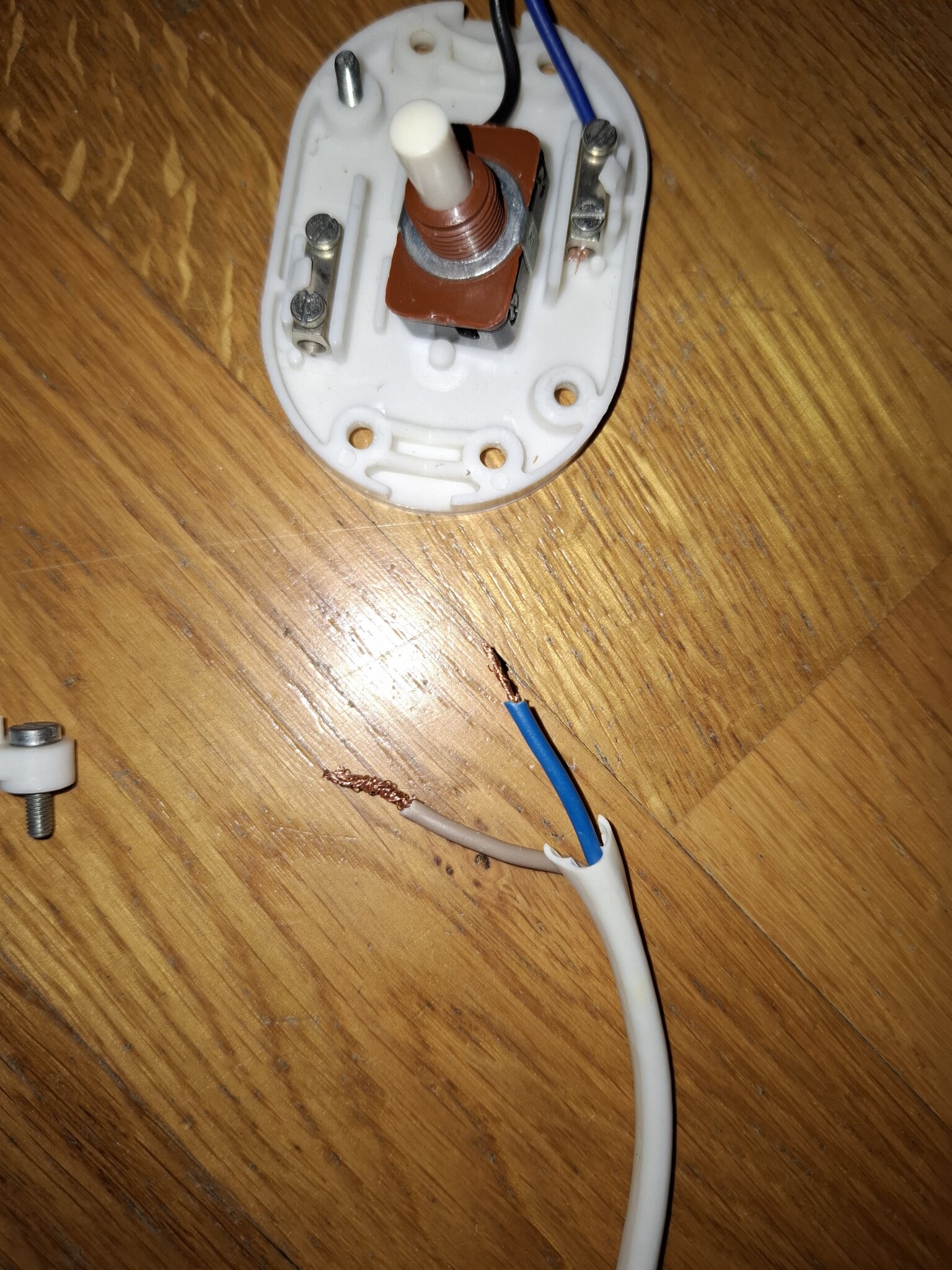

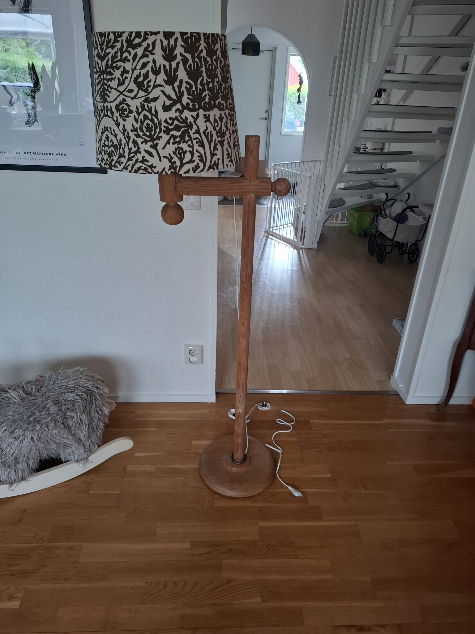

Skulle byta eluttag till en golvlampa och tänkte det skulle gå lätt. Lampan lös men blev sedan kortslutning och proppen gick. Så uppenbarligen gjorde jag något fel!
Hur skulle ni kopplat ihop detta?

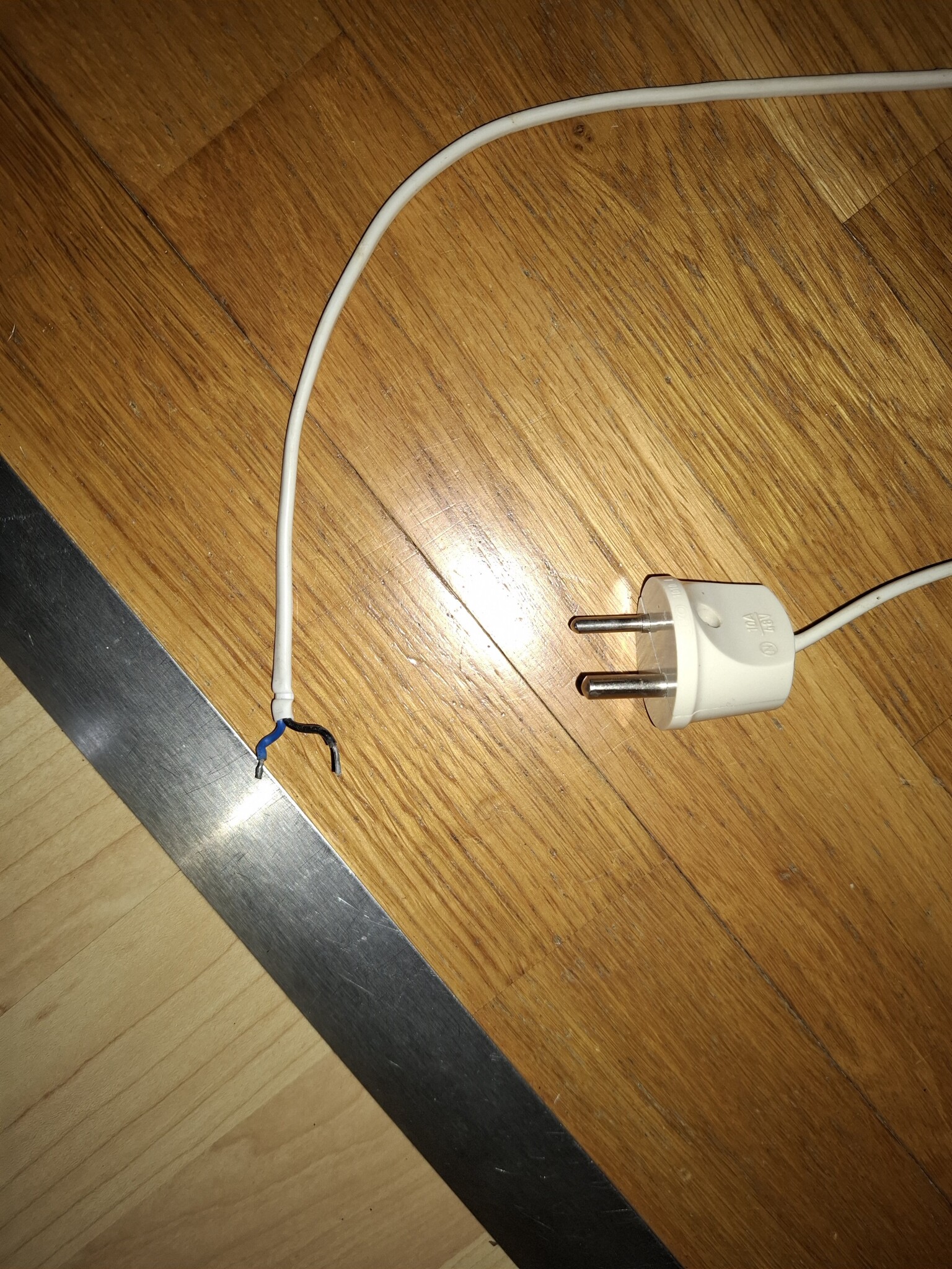

• På första bilden är gamla kontakten med sladd
• På andra och tredje bilden är nya uttaget med tillhörande sladd och hur lampan är inkopplad från andra hållet
Tacksam för era kloka tankar!🙂
Mvh
Simon

Så här skulle jag koppla!
Elektrisk kopplingsplatta med brun och blå ledning på träunderlag, med brun och blå ritade linjer som visar hur kopplingen ska ske.
Men egentligen har det inte så stor betydelse om du byter plats på blå och brun (även om det är fel). Det kommer funka fint ändå.
Så jag gjorde och då blev det kortslutning!
Några tankar kring det?

Har du bytt glödlampa/ljuskälla? Kan vara kortis i lampan också, typ kabel som är skadad. Vore intressant att se bild på armaturen också. Har du mätinstrument så kan man ju mäta ifall det är kortis någonstans i lampan.

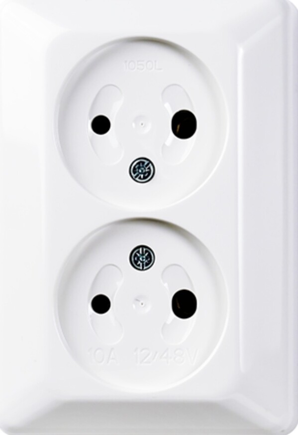

Vad är det för lampa och vad har du mer gjort med den? Stickproppen i första bilden ser ut att ha olika tjocka stift. Och det står 48V på den. Om du har tagit en lampa avsedd för 48 V och kopplat in den till 230 V är det nog det som är felet.

Tack du verkar ha helt rätt. Står 48v och 10A i gamla stickproppen och 250v och 25A i nya.
Lösning att hitta ny sladd med samma ampere och volt antar jag?
Nej, lösningen är att hitta en stickpropp och ljuskälla avsedd för 230 Volt.

Men gamla är ju utbytt till en ny med mer styrka. Det som var felet. Menar du att byta den som finns i själva armaturen?
Jag bytte delen som ska in i vägguttaget till en sladd med mer styrka, den förra hade 48V och 10A
Det är detta som är det stora felet. Du kan inte vara byta sladd och stickpropp. Det är ljuskällan och eventuellt lampans isolering som är problemet. Lägg upp en bild på hela lampan. Och titta på glödlampan vilken spänning den är märkt med.

Din stickpropp är gjord för den här typen av vägguttag. Dom är inte gjorda för att sitta i ett vanligt vägguttag. Därför måste du byta den (alltså stickproppen inte vägguttaget). Sen så måste du också byta ljusskällan (glödlampan). Sen kan det vara så att kabeln inte klarar av 230V xA (ser inte ut att vara ett problem).

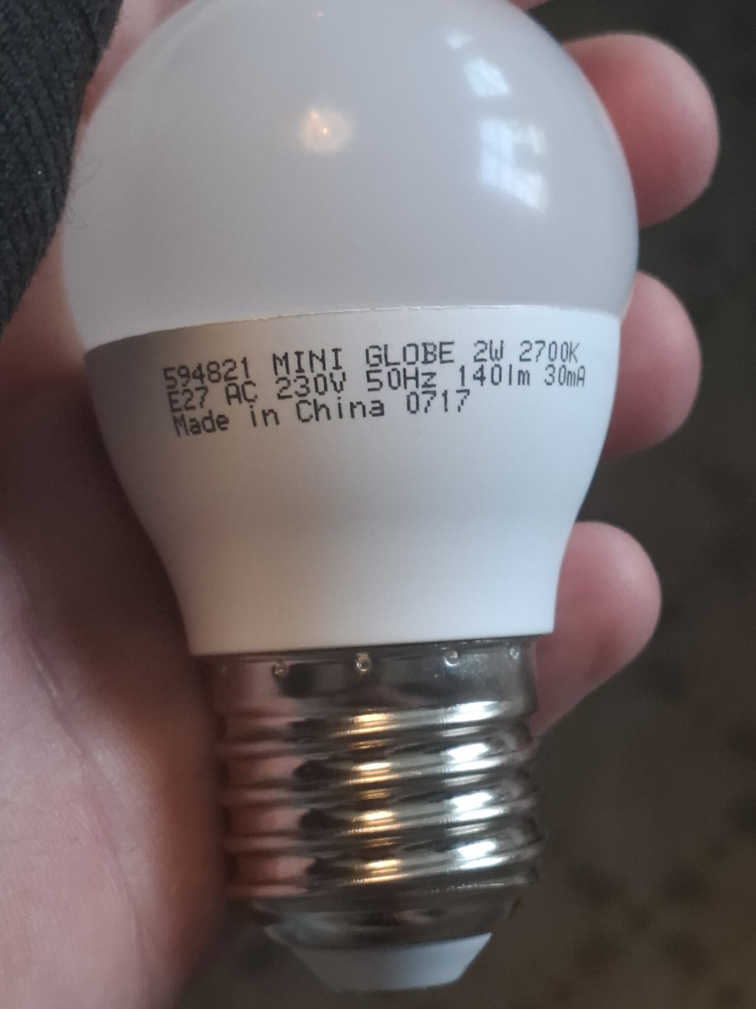

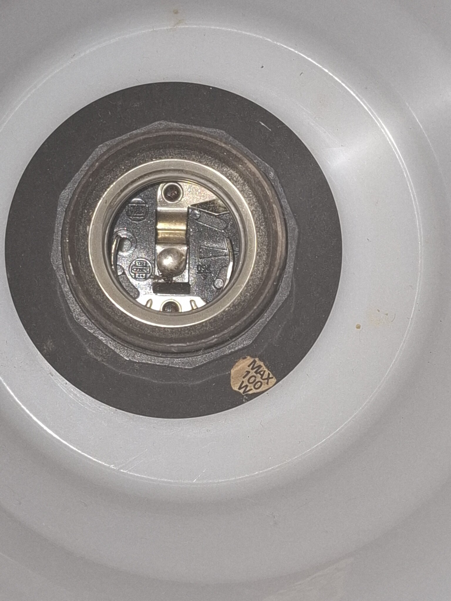

Lampsockeln på gamla lampan står det max 100v på (första bilden). Andra bilden är på glödlampan som satt i sedan innan. Tredje på golvlampan i sig
Antar det blev kortslutning i allt.
Vad tror ni är smidigast lösning? Stora problemet var väl sladden jag kopplade på.
Kan man hitta annan sladd att koppla i Eller måste jag byta sockel och sladd i armaturen för att ha i vanligt uttag?
/Simon
  • Lampsockel märkt "Max 100 W" på en gammal lampa.
  • Närbild på en vit E27 glödlampa märkt "MINI GLOBE 2W 2700K, 230V". Lampan hålls i en hand, texten visar också tillverkad i Kina.
  • Golvlampa i trä med mönstrad lampskärm, synlig sladd och stickkontakt ligger på ett trägolv i ett rum med vita väggar och trappa i bakgrunden.
Det ser ut som en vanlig E27-sockel. Och det står max 100 W. Inte max 100 V. Det är olika saker och ljuskällan du använt var på 2 W. Det är förmodligen inga problem med sockeln och lampan som satt i är också för 230V.
Du har satt på en platt europaplugg. En sådan får bara sitta på dubbelisolerade apparater. Det är inte orsaken till att säkringen gick. Men det kan vara bra att känna till att det troligen är ett formellt fel.
För att hitta orsaken till kortslutningen måste du kolla alla kopplingspunkter. Det kan vara i strömbrytaren eller i sockeln. Sedan är det inte så mycket att välja på. Lampor är enkla saker. Den där går absolut att hitta felet på.
