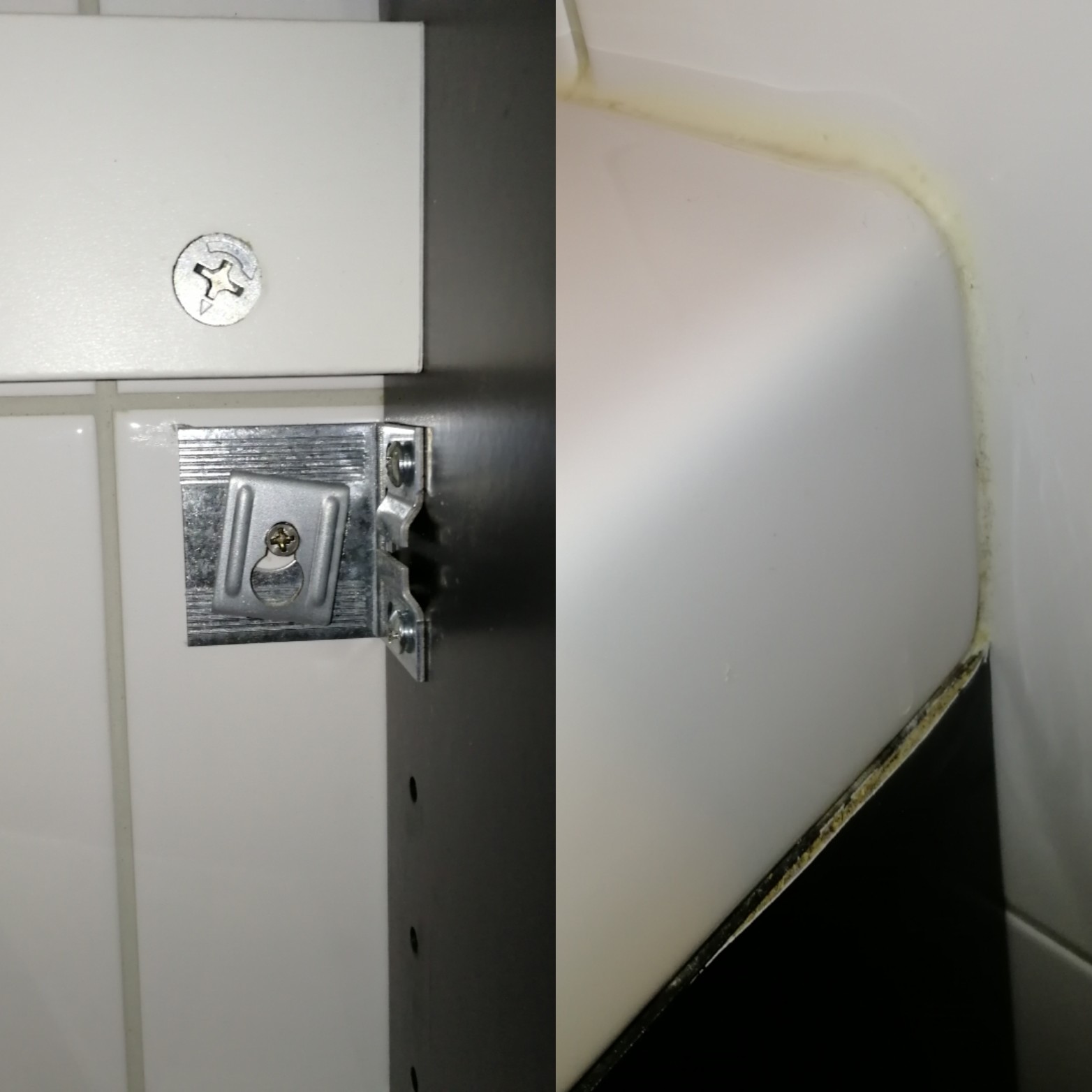

Vårt badrum är renoverat 2009, helkaklat med inredning från IKEA. Vi köpte huset 2014.
Just kommoden börjar se ful ut. Där hon möter skåpet har faneren börjat spricka.
Hon är silikonad mot kaklet och skåpet är fastborrad med 2 skruv. När vi behöver byta kommod kan vi bara göra det eller måste man kakla om? Hur är det med tätskikt och sådant?

Hitta en kommod ni gillar, har ni tur är det typ samma helbild. Plugga sen de oanvända hålen med rikligt med silicon.

Finns ingen anledning att göra om kakling bara för att du byter komoden. Fyll de gamla skruvhålen med silikon.
Det finns (stor) risk att det inte finns något att skruva i bakom kaklet, utom just där nuvarande komod är skruvad. De åren var branschreglerna som hårdast, de har luckrats upp en del sedan dess.
Då var det förbjudet med någon som helst form av träbaserade skivmaterial i väggarna. Därför kan du anta att väggen bara har en våtrumsgipsskiva, ev. dubbla, Sedan fick man sätta upp förstärkningar av träreglar där saker skulle skruvas upp. Så det gällde att planera. Troligen sitter det då en regel i väggen på den höjd där det är skruvat nu, eller så har de träffat vertikala väggreglar.
De nya hålen borrar du igenom kaklet (köp en kakelborr, typ 20 kr på Jula). Nu antar jag att du träffar trä bakom kaklet förborra med liten borr en bit in i träet. Fyll hålet med silikon och skruva. Skulle det vara tomt bakom kaklet/gipsskivan. Så får man hitta någon lämplig gipsplugg, men då blir hålet inte riktigt godkänt ur tätskiktssynpunkt. Tanken är att silikonet skall tryckas in i gips och trämaterial av press från skruven. Så man skall ha en botten på hålet när man skruvar, annars puttas silikonet bara framför skruven och ut genom hålet.
OM komoden inte sitter precis bredvid duschen, så är det i praktiken inte så petigt, risken för vattenskada där bakom komoden är minimal
Silikonet (det gamla) skär du bort, sedan kan du hyvla med en rakbladskniv, samma sort som till spishällar. När allt är borta, så tvätta med T-röd, det får bort det allra sista. Det finns även specialmedel för borttagning, om inte T-röd skulle fungera.

Nej, duschen sitter på motsatt vägg.
Vad som finns bakom vette tusan. Det är en utbyggnad och har varit yttervägg tidigare. De förra ägarna har på flera ställen i huset endast snyggrenoverat eller budgetrenoverat. "Så länge det är snyggt är det okej" har nog varit deras motto!

Steg ett är väl att ta bort kommoden och kolla hur skruvhålen ser ut....
Med tanken på huvudet på skruven, och hur brickan är monterad så får man ju lite dåliga vibbar....
Det kan ju alltid gå att modifiera fästen för att använda samma hål, men jag hade nog börjat på Ikea och kollat på hur monteringen ser ut på en passande kommod.. De har ju alla monteringsanvisningar på hemsidan, med mått och allt ...
