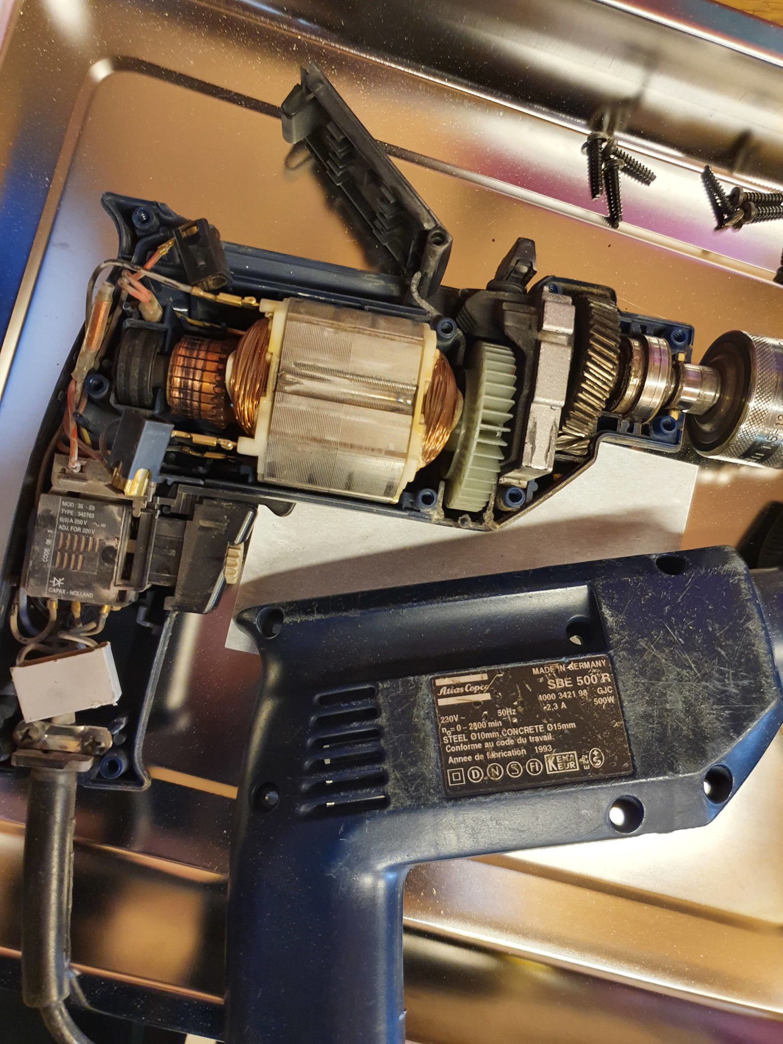

Har en äldre borrmaskin från Atlas Copco som gav upp för några veckor sedan i ett moln av gnistor efter en match med hålsågen.

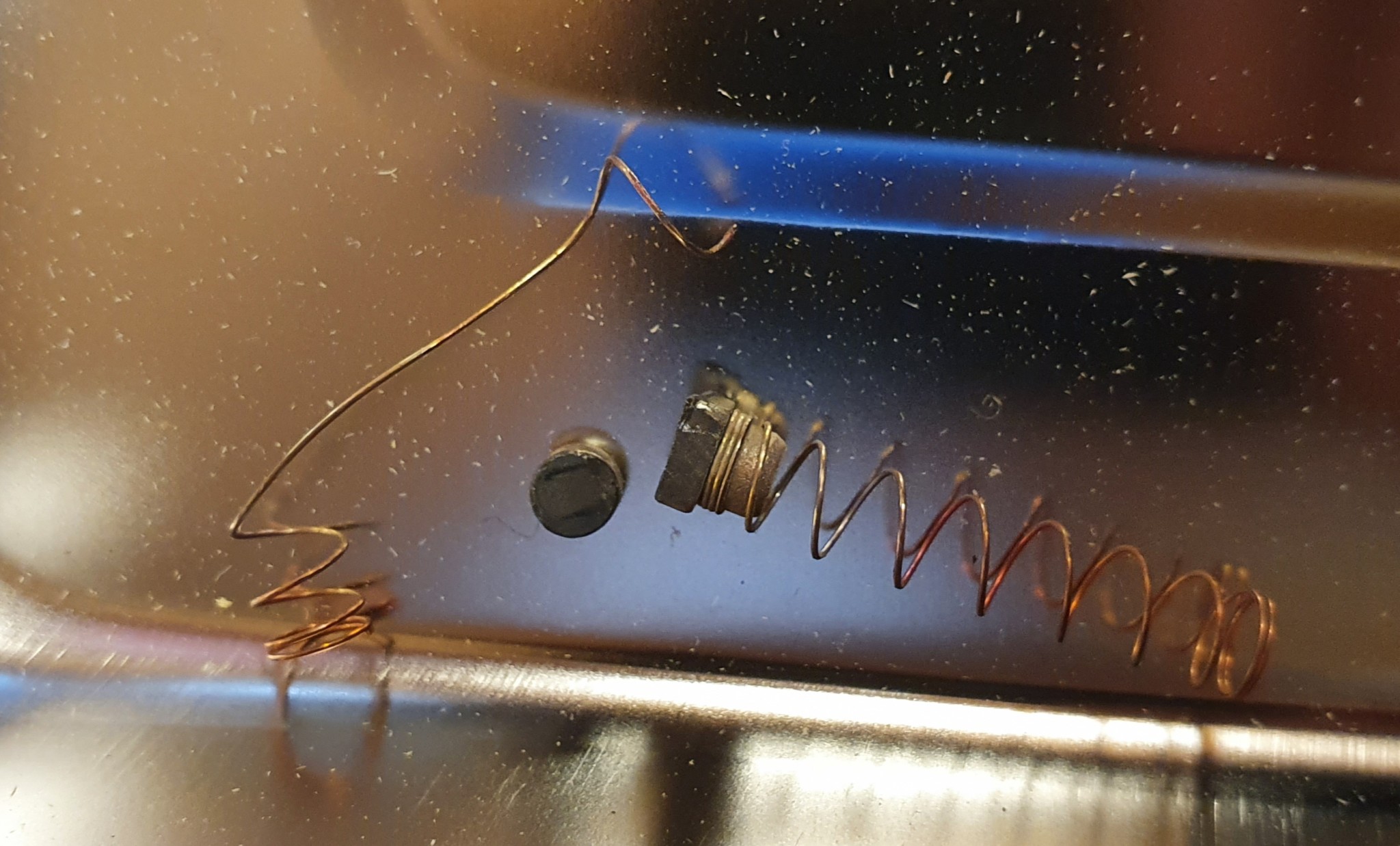

Finns det hopp om att den går att återuppliva genom ett kolborstbyte eller är det kört? Det är lite svarta märken där borstarna satt.
Det är inte så mycket kvar av de gamla, men jag har mätt resterna till ca 6,5mm. Har sökt en del med får träff på reservdelar till en AEG med samma beteckning. Är kolborstar en standardiserad del som man kan passa?

Nä nån standard finns inte........Det är som sagt en dekaltrimmad AEG maskin. är nog lättare att gå den vägen skulle jag tro. Hittar du inget där så brukar jag lovorda en lokal firma häruppe. Handmaskinservice i sundsvall. De har säkert pejl på delar.
Atlas Copco ägde AEG powertools från 1991-2005 så under tiden fanns det AEG verktyg märkta AEG eller Atlas Copco. Din maskin är nästan 30 år gammal så jag hade nog satsat på en modern brushlessmaskin med batteri med samma prestanda. Jag har haft en AEG SBE 630 RE som jag gett bort. Till den köpte jag reservdelar från småmakinservice i Mölndal när jag tappade den från 3m i ett betonggolv. Fick byta axeln som chucken sitter på (planetväxel)
