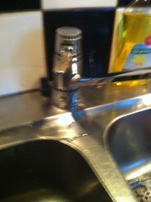

Kökskranen läcker lite i vissa lägen så det är dags för en ny. Har aldrig gjort något dylikt innan men det ska väl inte vara så svårt. Önskvärt vore att även få till två ballofixer i diskbänksskåpet så blir det smidigare nästa gång.
Så vad behöver jag för grejor?
Såhär ser gamla kranen ut;
Galet dålig bild, men det kanske inte är så viktig.

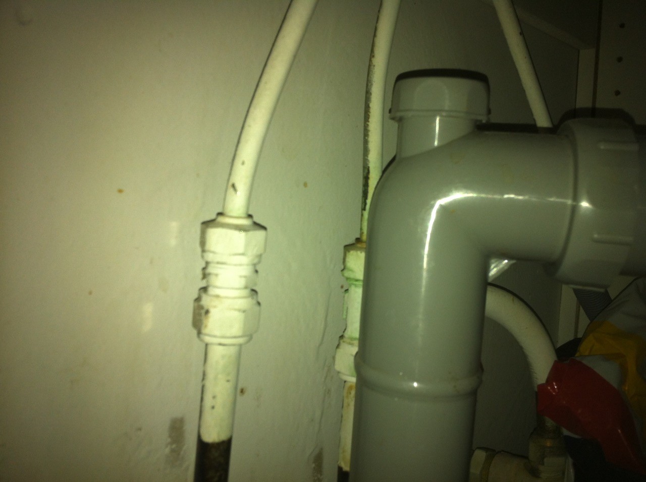

Såhär ser det ut under skåpet;
Rören mäter 15mm i diameter

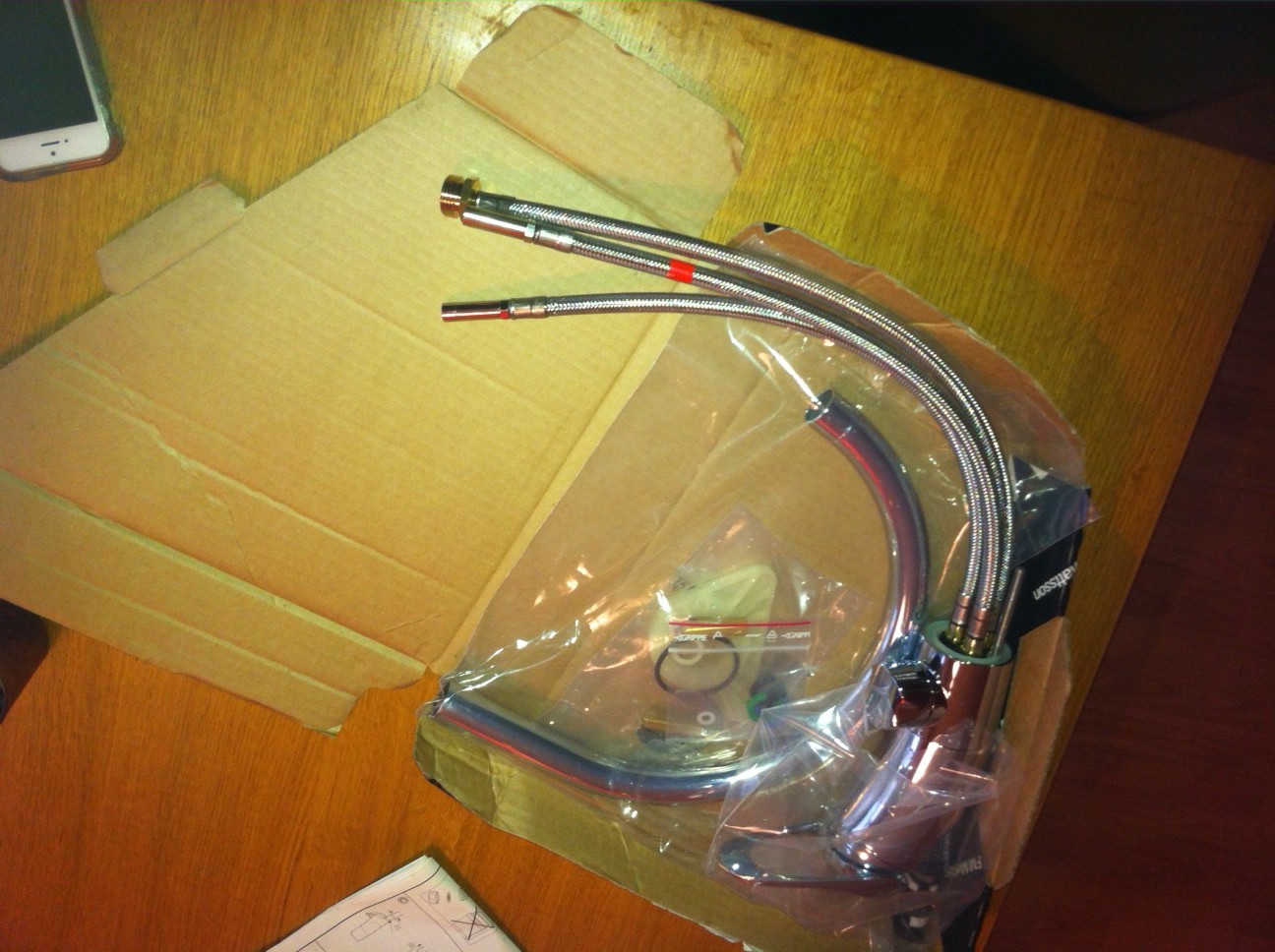

Såhär ser nya kran ut;
Behöver jag några särskilda kopplingar? Verktyg? Jag tror jag vet var man stänger av vattnet i kåken, men det märks ju ganska tydligt när om man lyckas

Passa på att sätta Ballofixventiler som avstängning på kall resp varmvatten under diskbänken.
Är anslutningsslangarna på den nya blandaren så långa att de räcker till den skarv som syns på den undre bilden? I så fall kan du ta bort bef skarvkoppling och ersätta den med Ballofixventiler.
Mät dimensionen på rören och köp en passande ventil. De finns med olika dim på in och utgång. Glöm inte stödhylsor på kopparrören.
Verktyg är två skiftnycklar, bågfil eller kapverktyg för kopparrör. Pannlampa är också praktiskt.

Det ser ut som du har ett T-rör som går till en vattenutkastare på kallvattnet?!
Då får du behålla en snutt av 10mm blandarröret på kallvattnet och montera ballofixen på det. Stödhylsan ska då heta 10x0,8.
Stödhylsor skjuts i röret innan kopplingen dras.
Inga stödhylsor på anslutningsslangarnas ändar på nya blandaren.
Och jag tror du har den stora låsmuttern på den befintliga blandaren undertill på diskbänken. Då kan det underlätta enormt med en kranmutternyckel!

För att sammanfatta utförande.
Befintlig koppling för varmvatten byts it till en ballofix med 15mm inlopp och 10mm utlopp typ;
http://www.vvsobadrum.se/ror-rordelar/forkromade-ror-delar/foravstangningsventiler/online-kulventil-15x10
Befintlig T-koppling för kallvatten får sitta kvar. 10mm's röret ovan koppling till kran, sparas ca. 1dm (kapar röret med bågfil) och på denna sätts en ballofix med 10mm in och utlopp typ;
http://www.rinkabyror.se/artikel/foravstangning-10/?select=true
För anslutning av kopparrör på undersidan av ballofixer krävs stödhylsor 10x0,8 för 10mm´s kopparrör och 15x1,0 för 15mm´s kopparrör typ;
http://www.rinkabyror.se/artikel/stodhylsa-10/?select=true
Har jag missat något? Behövs något tätningsmaterial? eller tätar klämringskopplingarna tillfredställande?
Några fallgropar?

Klämringskopplingarna behöver inget tätningsmaterial.
Var noga med att inte dra åt kopplingarna för hårt. Krilleman har i någon tidigare tråd (som jag inte hittar) nyligen länkat till instruktionen för Ballofix. Har för mig att den för Ballofix sa att man ska dra åt så hårt man kan med fingrarna och sedan ett och ett kvarts varv med skiftnyckel.
Var noga med att se till att kopparrören och anslutningsslangarnas släta del bottnar ordentligt i kopplingarna innan du drar åt.
