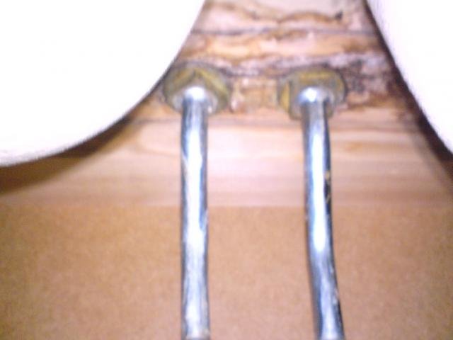

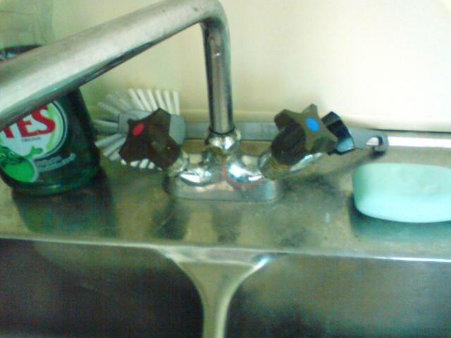

Jag ska skaffa en ny kran till en diskbänk. Jag har blivit lite fundersam över hålbilden.
Det skulle kunna vara cc 60. Hur löser man det. Jag har bara hittat en engreppsblandare med cc 60.
Jag har sett att det finns en täckplatta för cc 60 till enhålsblandare, blir det stabilt eller är det att föredra specialblandaren.

Täckbricka och en vanlig blandare är en lösning som används inga problem med stabilitet vad jag märkt iaf. Det är ingen helt ovanlig blandare från slutet av 60-talet.
