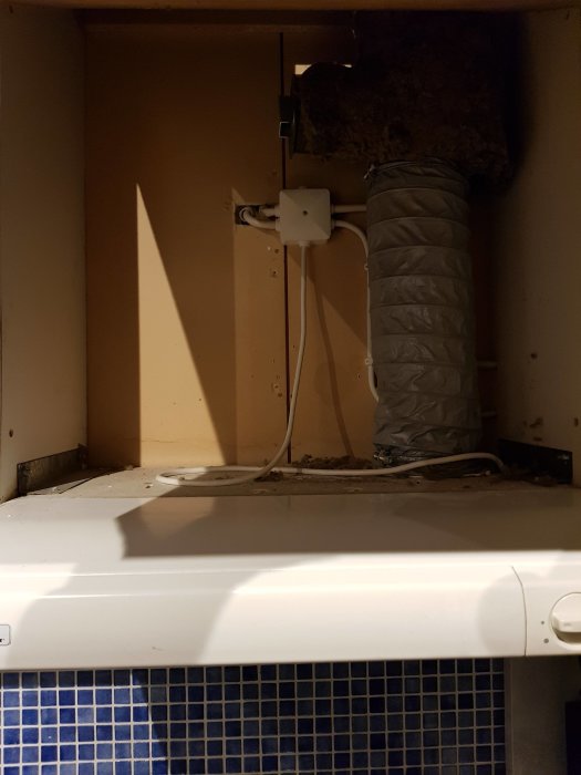

Jag ska till och byta köksfläkt i vår villa, byggd -79. Det finns ju så många olika benämningar på fläktar och jag vet inte riktigt vad det är vi själva har. Någon som kan se vad det är vi har för typ av fläkt? (se bild).
Vi skulle vilja ersätta den gamla fläkten med denna:
https://www.tretti.se/vitvaror/koksflakt/utdragbar-koksflakt/product/siemens-li64ma520/
Någon som vet om det är möjligt? Ska ta in en elektriker, men vill veta om detta är möjligt innan vi köper fläkten.
Tacksam för svar! Är inte alls kunnig inom detta

Den där fläkten ser inte ut att ha någon motor i sig, det brukar sitta ett fläkthus ovanför själva kåpan. Troligen är det bara ett spjäll och en armatur för belysning du har och så sitter motorn någon annanstans. Är den kopplad till central ventilation? Mer info behövs.
